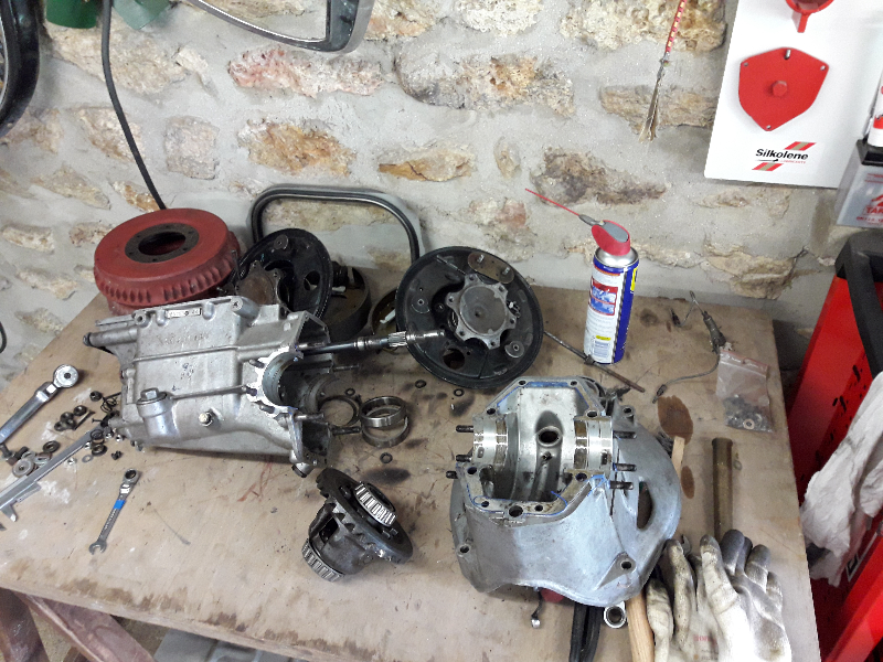

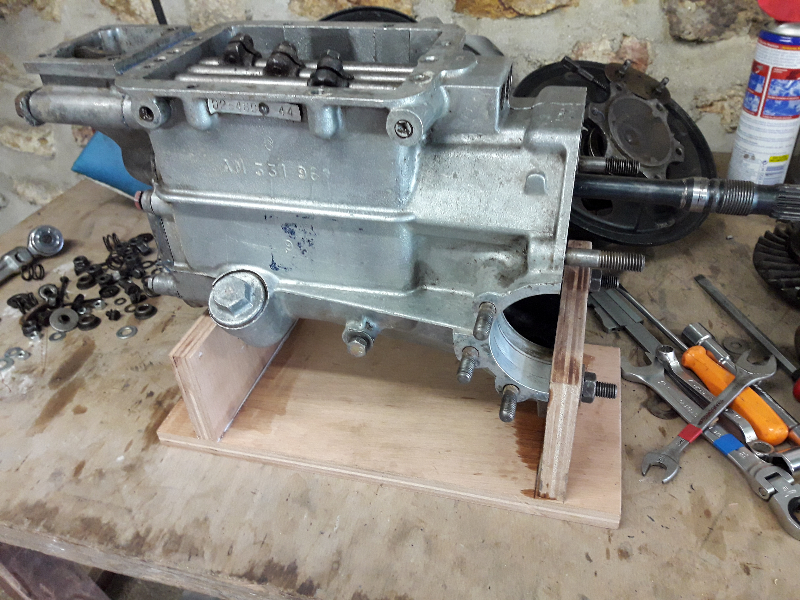

J'ai sorti une boite des étagères histoire de comprendre comment ça fonctionne
Et confectionné un support[/i] :pouce:

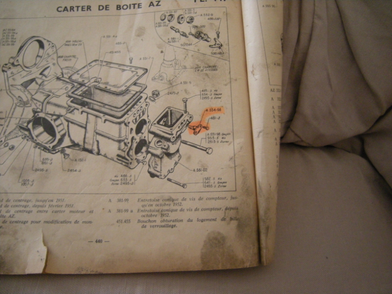

Salut bob ,les boites que tu ne peut pas rétrograder de la 4 à la 2 , son celle qui on la pièce que je montre en photo , ( pièce orange ).
Cette pièce elle est la pour positionner le levier de vitesse , pour pas passer de la 4 à la 2 , pour pas avoir de sur régime ,ou de sous régime
surtout sur les 375 ou 425 12 ch .Et si tu la dépose cette pièce c'est une merde pas possible ,pour remettre le levier.
beaucoup L'on supprimer ,et Citroën on sortie des boîte sans cette pièce. Et si tu a pas cette pièce tu peut passer de la 2 a la 4,ou la 4 a la 2
bref tu peut passer la vitesse que tu veut, mais avec ou sans cette pièce tu est obliger de passer part le point mort.
moi sur la mienne j'ai supprimer cette pièce , j'ai mis une plaque , ou tu peut la couper, depuis je peut passer n'importe quelle vitesse
mais je déconseille de faire çà , on monte ou on descend les vitesses les une après les autres, sinon le moteur risque des sur régime ,ou des sous régime
J'ai supprimer cette pièce par ce que je n'arrivait plus a la remettre, quant j'ai refait ma boite .
c'est une erreur sur ton livre , quant tu tire le levier de la 4 pour passer la trois tu passe part le point mort, on peut pas avoir deux vitesse enclencher.
fait un essaie en 4 ,avec un doigt tire le levier, il va se mettre tout seul au point mort. ensuite tu tire encore un coup tu passe la 3. :pense: :lol:
