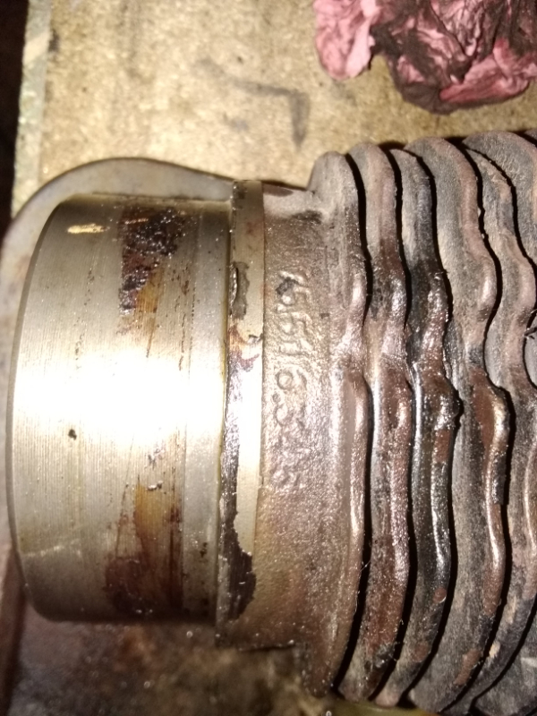

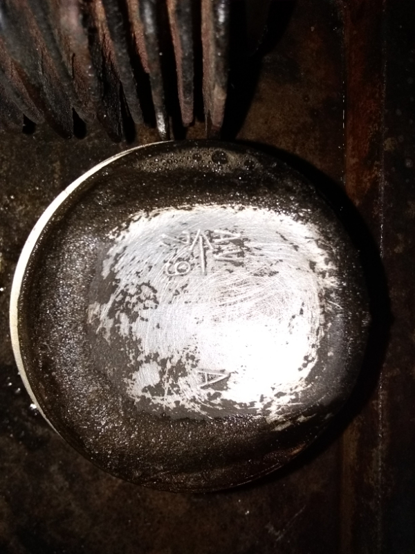

par Moonshot » 09 juin 2019, 15:57
Alors voilà je tenais a montrer pour enrichir les connaissances de ce forum les photos du démontage de ce moteur de chemises pistons .
Voilà après un bref nettoyage car très très cracra ! Bon pas étonnant vu le teston de la culasse .....
N'hésitez pas à m'en demander d'autre si vous voulez :D
