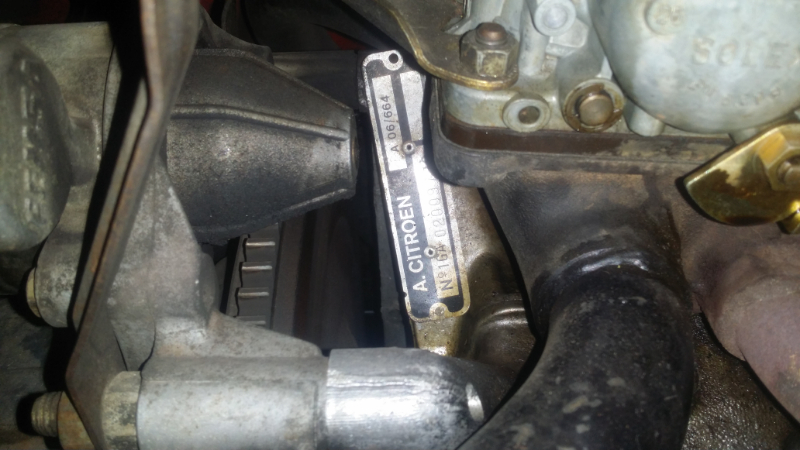

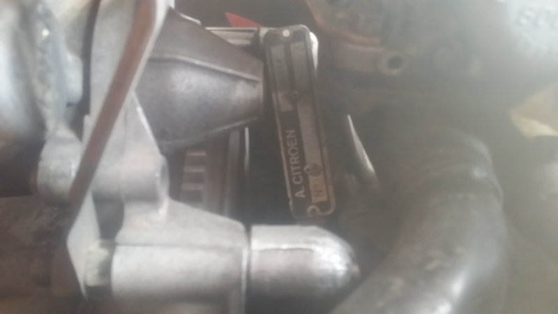

Donc il s'agit du moteur exportations Allemagne si je me trompe pas le A06/664 avec un taux de 7.9/1
Donc si j'ai bien compris pour avoir ce taux en bars je dois le multiplier par 1.2 ce qui me donne 9.48 bars

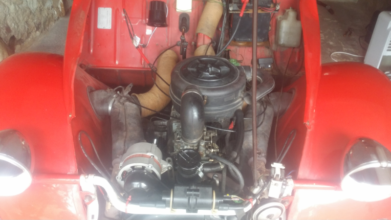

Mon moteur après l avoir fait chauffer 10 minutes lors de la mesure me donne 6 cote passageret 6.5 bars côté conducteur.
Je pense faire le teste avec de l huile dans les cylindres pour déterminer si ce sont les soupapes ou les segments .
