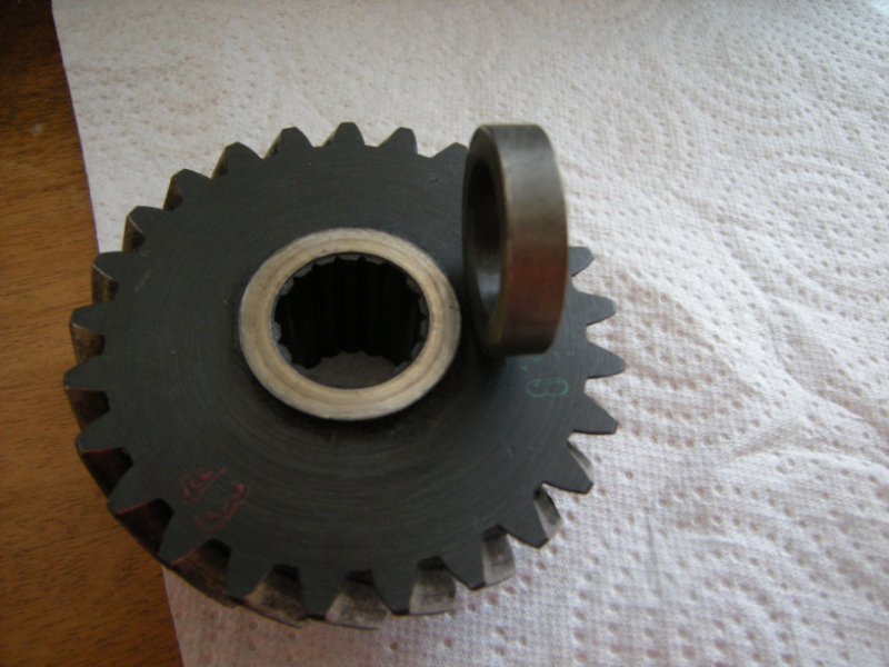

Pour le réglage du couple conique , c'est cette rondelle que je te montre en photo, prise sur un arbre secondaire boite 425 cm 18 ch.
tu a la rondelle entre le pignon de 4 èm et le roulement épaulé ,voila les côtes pour un montage origine 31x20x7.
Pour le réglage : c'est cette rondelle ,qui faut réduire ou augmenter pour la distance conique, voila je t'embête plus avec mes conneries . :lol:
Pour le réglage : c'est cette rondelle ,qui faut réduire ou augmenter pour la distance conique, voila je tant bête plus avec mes conneries . :lol:

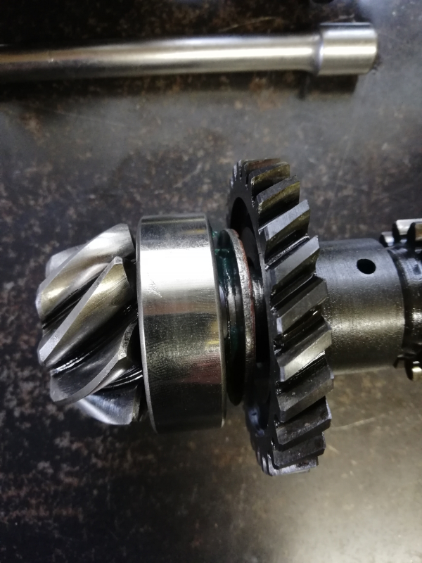

Bon tout d'abord tu ne m'embêtes pas du tout René, en fonction de ce que tu me dis, je regarde, je contrôle, j'apprends...
Je n'ai pas de rondelle comme celle que tu me montres, mais pour moi c'est normal, car ma BV est un modèle de 1967, année charnière si j'en crois les références des pièces sur le catalogue des pièces détachées 49 à 68 , entre 66 et 67 pas mal de pièces ont disparues pour être remplacées par d'autres, voici l'arbre du pignon d'attaque où se situe ce fameux roulement double :
J'ai une cale contre le roulement double et une rondelle contre le roulement du pignon d'attaque c'est tout ...
Après, tout les roulements sont changé sauf le roulement double que tu vois sur la photo. Oui, certains revendeurs, pas tous, ont ces roulements doubles mais soit c'est pour les 2cv6, comme celui que j'avais commandé à CIPERE et que je renvoie, soit le roulement comporte une couronne d'appui plus mince que la couronne d'origine comme je l'ai déjà expliqué, la différence étant de 0,40 mm ...
Alors je préfère garder mon roulement double encore correct, et si j'ai plus tard un souci avec, il est facilement interchangeable sans démonter toute la boite...

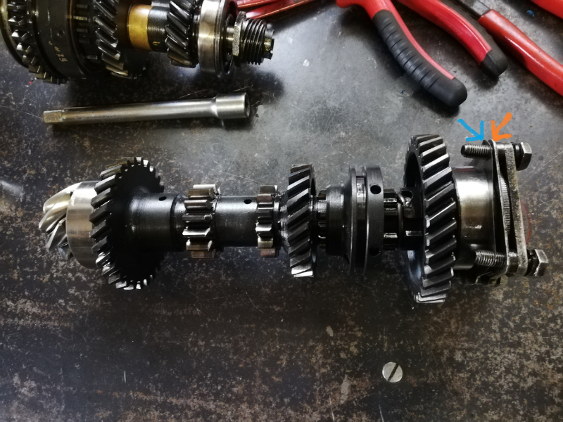

Regarde René, je pense que le réglage du couple conique se fait à l'aide des deux entretoises marquées d'une flèche orange pour la plus épaisse et bleue pour la plus fine qui doit faire à peine 0.10 ou 0.15 mm d'épaisseur
Si les deux cales que tu montre , règle le réglage du couple conique OK , ca veut dire que le roulement va avancer ,ou reculer ,selon le réglage.
Donc il faut que le roulement appuis sur le pignon de 4 èm ;pour maintenir tout serrer au couple.
ON ne peut pas faire toucher une pièce fixe ( roulement) ,sur une pièce tournante ,pignon de 4 èm,
il faut bien une cale ,ou un épaulement du pignon de 4èm qui lui touche le centre du roulement qui lui tourne . :???: . :salut:
