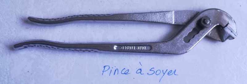

Voici une pince à soyer comme présentée dans le n° 43 de 2 CV Expert, ce n'est pas une pub mais la façon de faire est bien expliquée je trouve.
Elle permettra de faire du soyage avec courbure.

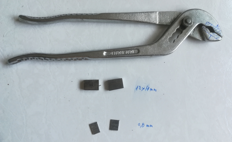

1 - Sacrifier une pince multiprise :
2 - Souder les petites plaquettes sur celles de 4 mm d'épaisseur :
3 - Souder enfin sur la pince sacrifiée puis meulage :
Les soudures ont été réalisées avec un poste TIG (hum, je ne suis pas un pro !).

Salut David, beau travail. Mais as tu suffisamment de force avec la pince pour soyer de la tôle ? As tu essayé ?

Comme alternative à la pince multiprise pour avoir plus de force, tu peux, sur le même principe, utiliser une pince étau.

Salut Mickey71,

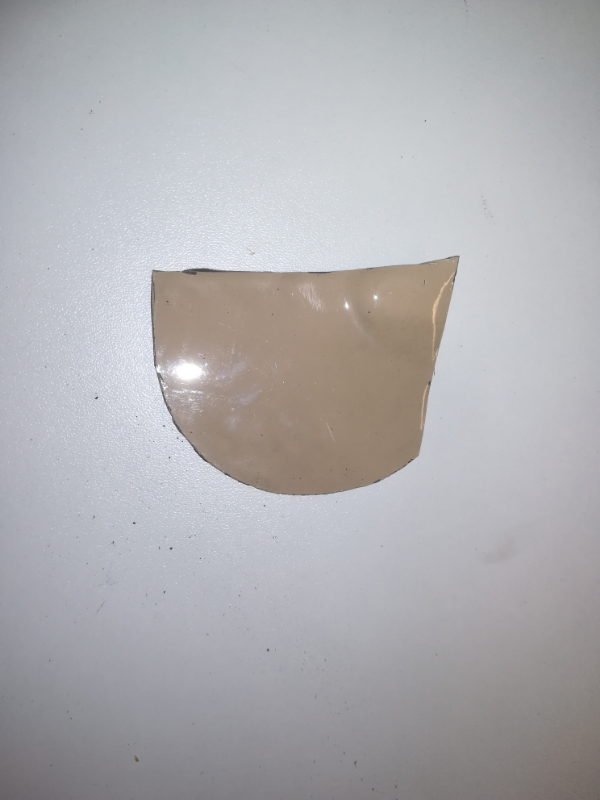

Pour la tôle fine de 2 CV, ça marche, comme les mâchoires de la pince sont plus courtes, il y a plus d'effort. Jusqu'à 8/10e ça marche !
Je l'ai plus faite pour pouvoir réaliser du soyage ... "arrondi" car les petites plaques que j'ai soudées ne sont pas larges !
Deux photos pour illustrer ... Rayon = 2 cm !
Avant
Avant
Après
Après
