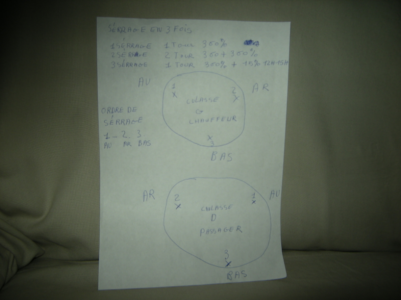

Bref ! si tu doit déposé les culasses sans clé,
Ma méthode perso, il y a rien de fiable sans clé , mais de cette façon tu aura un serrage équilibré.
Alors pour reposer la culasse coté chauffeur G. , n oublie pas de mettre de la pate 518 ou autre sur les joints lunettes ,c'est plus sur .
on commence ,tu plaque ta culasse ,tu la serre a la main ,pour la tenir contre , ensuite le serrage va se faire en trois fois.
tu commence dans l'ordre de serrage toujours, boulon AV n 1 AR n 2 et BAS n 3 comme sur le dessin. Tu mais ta clé a 12h un tour complet 360%.
puis tu passe au numéro 2 puis le 3 , Deuxième serrage pareil,un tour complet dans l'ordre , ta clé a 12 h , 360%. 1-2-3.
Troisième serrage un tour complet 12 h 360% , toujours dans l'ordre de serrage , puis tu rajoute 15 % la clé 12h 15h, ,pareil pour les autre boulons .
Et pareil pour l'autre culasse tu aura un serrage équilibré sur tes boulons qui se rapprochera des 2.3/2.5 kg ,préconisé , voila le schémas .

Super sympa renato 13, merci beaucoup.
Si j ai bien compris, cela reviens en tous à faire 3 tours de clé +15% mais cela en trois fois, comme tu l explique.
