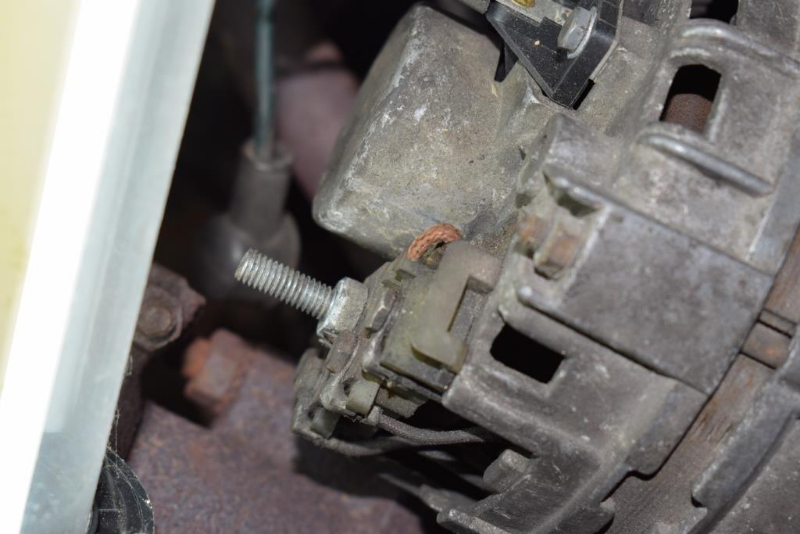

Bonjour, je poursuis mes recherches et j'ai constaté que, contact coupé, j'ai 12.4 V sur le positif de la génératrice. Est-ce normal ? C'est la batterie qui fournit cela ? Dans le même ordre d'idée, cette génératrice fournit-elle du courant continu ou alternatif ?
- Fredjojo
- Messages : 1317
- Enregistré le : 28 mai 2017, 20:13
- Ma deuche : 2CV AZA1966 ENAC
- Date de naissance : 30 nov. 1963
- Localisation : Bois-Colombes // Bar Le Duc 55000
Re: ampère-mètre surprenant 2 cv

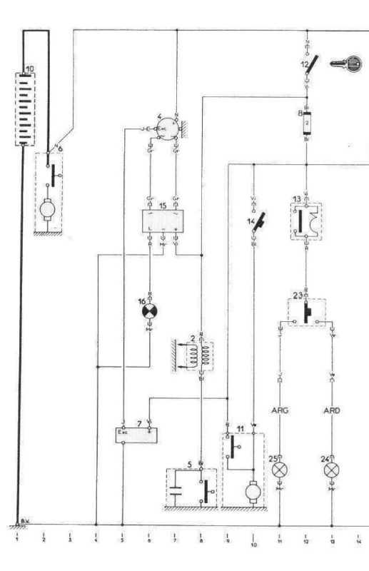

Jamais regardé le cablage d'une 12v mais c'est normal voila un schema type, le 12v de la batterie arrive sur l'alternateur (8) en permanence , Le 12v apres clef arrive sur le regulateur (11) . En fonction de la charge de la batterie et de la demande en courant le régulateur excite l'alternateur produisant alors du courant et recharge la batterie.
L'alternateur produit de l'alternatif mais redressé en interne par des diodes et donc en sortie du continu sur sa borne de sortie.
Mesure la tension a vide de la batterie et la tension en J moteur arrete et fais les memes mesures moteur tournant legeremment accéléré et dis nous les valeurs.
de 68 a 70 il existe un montage avec alternateur avec 2 Sorties supplementaire connecte a un bloc relais (15)dans le tableau de bord voir 2eme schema si je retrouve le lien qui explique ce module de controle de charge je le rajouterais = https://minute-auto.fr/guide/mecanique/ ... lectriques Explication du relais de charge sur cette page du 2eme schema et alternateur a 2 sorties supp
- tontonguy
- Deuchiste intéressé
- Messages : 56
- Enregistré le : 07 sept. 2018, 18:11
- Ma deuche : 2CV AZ Charleston
- Date de naissance : 25 mars 1940
- Localisation : Dordogne
Merci Fredjojo, je comprends mieux. Je vais déposer l'alternateur et le régulateur et les confier à un spécialiste en électricité automobile. Bonne journée.
Guy

Vu le prix d'un regulateur je serais d'avis de le changer en verifiant avant que la connectique est ok , alimenté en 12v dès contact et bonne masse ( j'ai vu sur le forum des photos de regu ignoble capot ouvert etc) , ensuite que la liaison entre les cosse d'excitation cote regu et altern sont ok , ensuite moteur tournant acceleré la tension entre J et la masse si aucune tension il y a des chances qu'il soit mort .
verifier que la tension de la courroie est ok et seulement ensuite changer l'alternateur ou le remettre en etat toi meme si tu trouve des pd , le confier a un pro va je pense te couter plus chere que le prix d'un alternateur neuf a voir ....
Si tu retire l'aternateur n'oublis pas de débrancher la batterie avant , comme la cosse principale est relié au +12v permanent de la batterie , si elle touche la masse .......

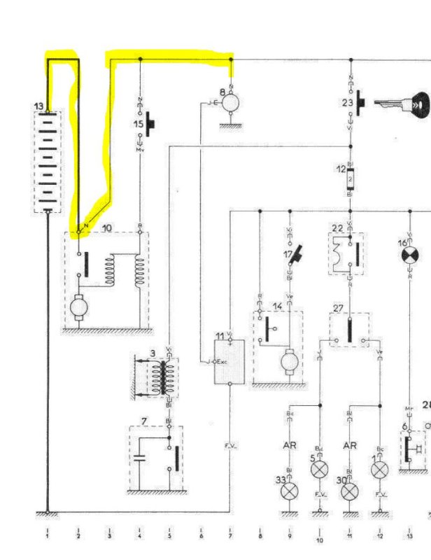

Bonjour, Fredjojo, pourquoi y a -t-il trois fils sur ce voltmètre (indicateur de charge) ? Serait-ce un + un - et l'éclairage ? Est-il possible qu'il y ait eu une inversion lors d'un remontage ?
- Fredjojo
- Messages : 1317
Non d apres schema il y a le + 12 commun a l indicateur de la jauge et au VOLTMÈTRE pas amperemetre et un fil masse pour le voltmetre et un fil vers la jauge reservoir , ct pour cela que je te demandais si la jauge fonctionnait bien ?
