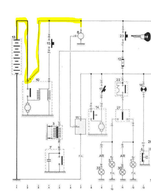

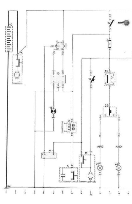

Jamais regardé le cablage d'une 12v mais c'est normal voila un schema type, le 12v de la batterie arrive sur l'alternateur (8) en permanence , Le 12v apres clef arrive sur le regulateur (11) . En fonction de la charge de la batterie et de la demande en courant le régulateur excite l'alternateur produisant alors du courant et recharge la batterie.
L'alternateur produit de l'alternatif mais redressé en interne par des diodes et donc en sortie du continu sur sa borne de sortie.
Mesure la tension a vide de la batterie et la tension en J moteur arrete et fais les memes mesures moteur tournant legeremment accéléré et dis nous les valeurs.
de 68 a 70 il existe un montage avec alternateur avec 2 Sorties supplementaire connecte a un bloc relais (15)dans le tableau de bord voir 2eme schema si je retrouve le lien qui explique ce module de controle de charge je le rajouterais = https://minute-auto.fr/guide/mecanique/ ... lectriques Explication du relais de charge sur cette page du 2eme schema et alternateur a 2 sorties supp

Je ne connais pas ce tableau de bord mais est ce que ta jauge fonctionne correctement ? Sur le schéma de principe (25) le +12 après contact est commun , la connexion est un connecteur ou des fiches simples,la masse F.Mr du voltmetre est elle correcteImage
