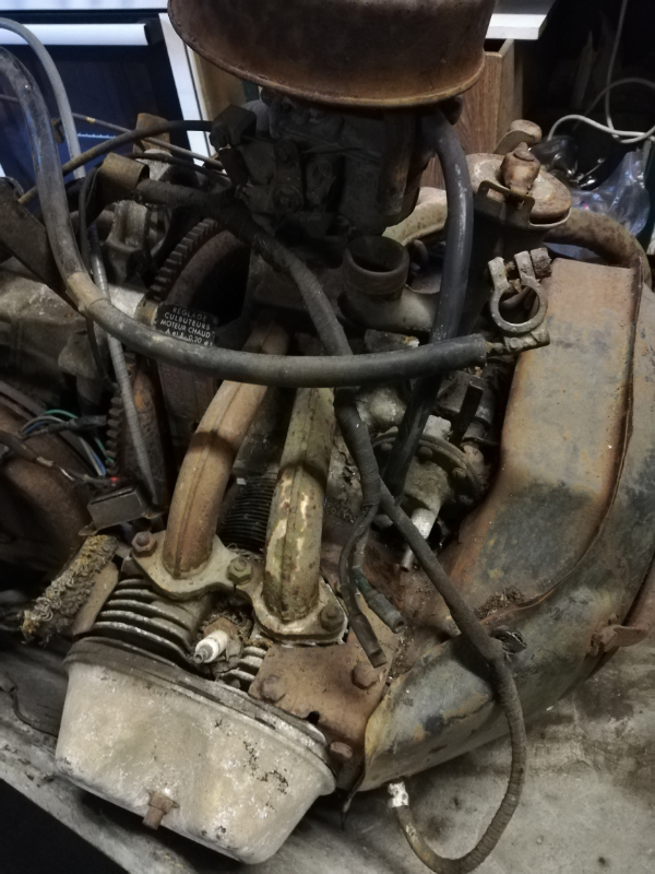

La chance m'a sourit aujourd’hui , j'ai trouvé un moteur/boite complet , je pense que c'est un 425 /12 cv . Il est noté AZ sur la plaque moteur et ressemble à celui que je me proposais de restaurer. Mais, les cylindres sont différents. Le carburateur est un 26 BCI... 6 pales au ventilateur encore rempli de glands...
Merci pour vos précisions les gars !
Je pense aussi que c'est un 425 de 12 cv. Le seul point un peu bizarre , ce sont ses cylindres qui sont différents de mon autre 425 de 12 cv ? Il semble qu'il y ait eu deux types de cylindres sur les 425 / 12 cv...quelqu'un a t'il une photo d'un cylindre de moteur de 375 cc pour comparer ?
Mon moteur a des ailettes de 375 cc qui ont été montées sur les 425 cc à partir d' Octobre 54 et jusqu'en août 1957. Donc ce moteur est d'avant 58.
Je vais voir si les pistons sont plats ou bombés, je vais restaurer ce moteur qui en vaut le coup ...de quoi occuper les mois d'hiver...
Je confirme, à l'oeil c'est un 425 petites ailettes.
Pour différencier extérieurement sans démonter un 375 d'un 425, en dehors de la plaque moteur, il faut mesurer l'entraxe de la tubulure d'admission échappement : distance entre les deux cylindres. Elle est plus longue sur le 425. Comme je ne suis pas chez moi je ne peux pas vous donner les valeurs...
Et les diamètres des tubulures d'admission sont différents : 21 mm pour le 375, 25 mm pour le 425.

J'ai entamé le démontage du moteur...pour le moment ça va, je n'ai pas de casse mais cela pourrait arriver...j'ai des écrous récalcitrants :
Les deux écrous de l'araignée qui sont côté échappement ; je pense soit chauffer, soit fendre l'écrou avec l'outil qui va bien, il ne risque rien car il est bien rouillé...
L''autre m'ennuie un peu plus, car il s'agit d'un des écrous qui maintiennent la tôle du ventilateur sur les culasses, pris donc dans l'alu de la culasse. En général, c'est bien collé et ça casse au raz de la culasse !
Avez vous un truc pour dévisser sans rien casser ?
Bon, j'ai pas de conseils ? alors j'avance seul...j'ai réussi à dévisser les deux écrous de culasse récalcitrants, sans rien casser et en abîmant un peu un des deux filetages. C'est pas bien grave, de toute façon il va falloir que je remplace les goujons de culasse, côté échappement, ils sont trop piqués par la rouille...par contre, j'ai pas encore réussi à décoincer le goujon de culasse qui maintient la tôle ... pour le moment il trempe dans le dégrippant, mais je pense que je vais devoir bien chauffer au chalumeau...
Autrement, le démontage se poursuit après avoir enlevé 2 kilos de végétaux divers et variés à l'intérieur du carter d'habillage du moteur...La dynamo est nickel, l'induit un peu usé au niveau du contact des charbons...J'ai enlevé 2 litres d'huile et j'ai pu constaté qu'elle était très propre. Par contre, j'ai un point de blocage lorsque je fais tourner le volant moteur Je crains le pire mais peut être n'est ce que des saloperies qui viennent coincer l'arbre à came...à voir...j'ai encore du boulot pas facile avant d'ouvrir le moteur...entre autre virer le volant et ces cinq vis à tête plate ...sortir les culasses remplies de terre huilée...Bon , c'est super de faire ça, surtout quand ça ne se passe pas trop mal...mais je ne vais pas trop chanter...car je pourrais déchanter
