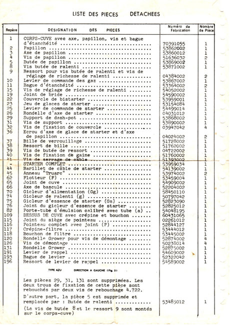

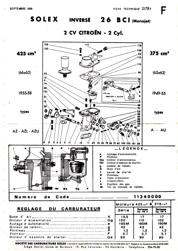

Si cest pour te dépanner, oui tu peux mettre un 28 à la place du 26. Mais ça n'a aucun intérêt en matière de performance de la voiture.
Si ça peut t'aider :

PS : il se peut aussi que le circuit de ralenti soit plus ou moins bouché ... :pense: vérifie gicleur de ralenti (g) et/ou desserre d'un tour la vis de richesse de ralenti (w)

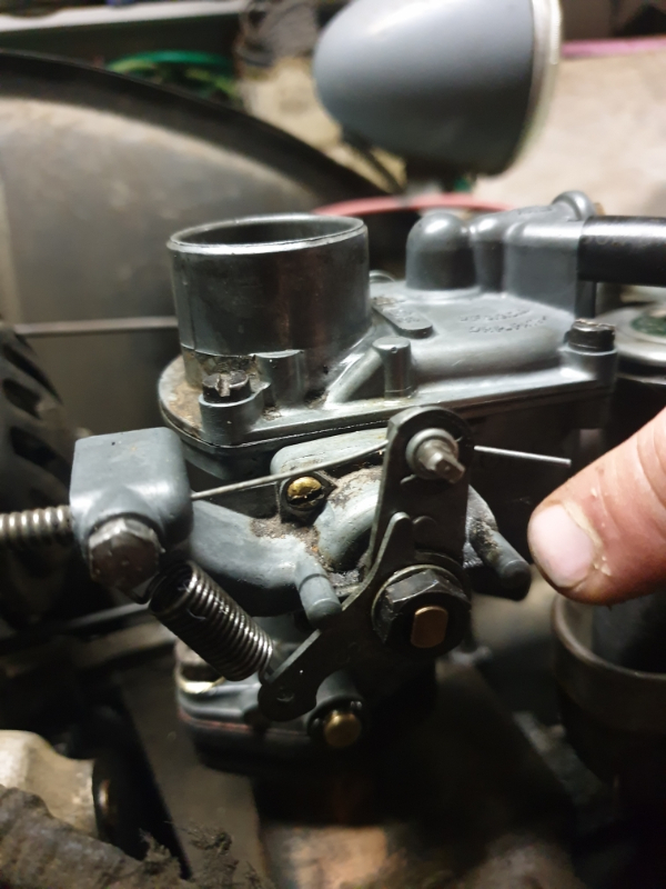

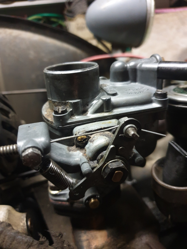

Message par Julien39270 »
Ca y est la fuite d'air est détectée, fuite à l axe du papillon , car contre je me suis procurer un nouveau carbu et j ai le même problème une fois la 2cv chauffe avec starter je le repossue fond et la toujours pareil elle cale :enerve2: :enerve2: :enerve2: :enerve2:
Besoin d aide :clap: :clap: :clap: :clap:
