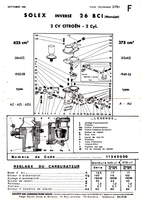

Je debute et mon az de 1959 ne tient pas le ralenti sans starter .je voudrais avoir des infos sur mon carburateur , fonctionnement ,explication des vis et localisation

Si ça peut t'aider :
