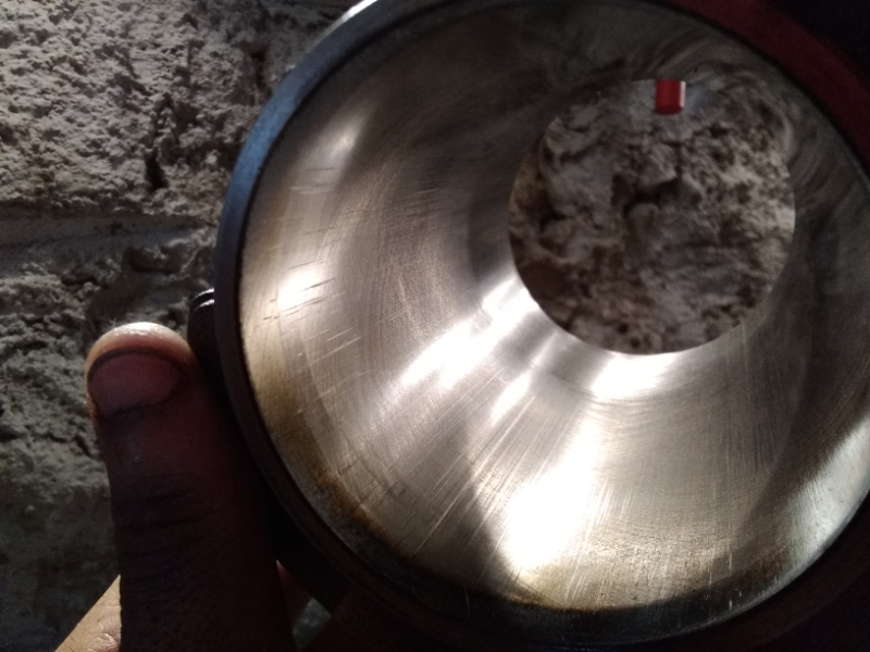

Chemise encore bonne ou pas ? Les rayures ne se sentent pas quand on passe le doigt les pistons n'étaient pas bloqué et elles ont 7 000 km .

Pour les chemises, elles me paraissent correctes. Un petit déglaçage peut-être, mais pas indispensable.
Attend d'autres avis, il y a sans doute des forumistes qui ont une meilleure vue que moi :mdr:

Pour tes chemises ,elles on pris un coup , manque de graissage ,il aurais pas fallu un quart d'heure de plus , bref ,une est trop rayer dans le sens de rotation du moteur

En ce qui concerne les chemises je ne serais pas aussi sévère que René.
Tu as dit que tu ne sentais rien en passant le doigt dans la chemise. Il faudrait leur passer un coup de honnoir (appelé aussi brunissoir) et vérifier après. Il faudrait que tu trouves un garage ou un atelier de mécanique qui pourrait faire ça.
Sinon, apporte tous les éléments : vilebrequin, arbre à cames, chemises à un rectifieur pour avis.
Qu'en pense René ?
Maintenant, si tu mets du neuf, évidemment ça ira bien.

Message par Moonshot »
le vilebrequin a la main (bien sur non précis comme au comparateur) aucun jeu en profondeur très léger latéral . Le soucis c'est que je n'ai aucun moyen pour aller les faire vérifier n'importe quelle garage peut le faire d’après vous ?
l'arbre a came qui est bon est celui de mon moteur qui a casse et je l'avais fait comparer et il était parfait. les guide poussoir non aucune marque donc je pense pas qu'il ai "pris".
Pour les chemise les défauts ressorte mieux en photos bizarrement après Renato me met le doute ..... si je les remonte et que je fait un test d'etancheité par exemple ??
