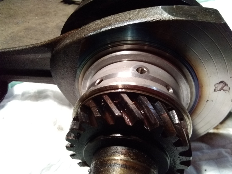

Voilà la photo du villebroquin du deuxième moteur. C'est grave docteur ?

Re: moteur 2cv grosse casse et besoin d'aide vis volants moteur ont cassé
Moonshot a écrit :L'huile c'est de la 15w40 marque total technologie minéral IMG_20191010_145947.jpg
le cote "bleui" c'est au montage le chauffer pour l'emboiter ou un probleme car aucun point du ni de jeu qu'en pensez vous ?
- renato13
- Messages : 11502
- Ma deuche : azlp grise 1960
- Localisation : istres
Mon avis le vilo du moteur n 2,a l'air visuellement ,mieux mais il a pris un coup de chauffe aussi il et bleu sur les contre poids.
Profite qu'il est démonté ,porte le dans un atelier de rectification ,qu'il le contrôle au comparateur .
Pour l'arbre a came ,du moteur n 2 il et trop piqué ,faut pas le remonté il et hs .
pour le dernier arbre à came sur la photo , il a l'air visuellement bon , regarde entre la came n2 et la came n3 il doit y avoir un chiffre repère,35 pour une 2cv 4 (435)
repère 42 entre les came 2et 3 pour un 2cv 6 (602). ( contrôle aussi la hauteur des came,ADM ECH son pareil 32.737 +- 0.27 )
pour tes carters ils on l'air en bon états ,faut contrôler avec la pression d'eau ou d'air ,tout les trous de graissage,et validé tout çà.
Pour tes chemises ,elles on pris un coup , manque de graissage ,il aurais pas fallu un quart d'heure de plus , bref ,une est trop rayer dans le sens de rotation du moteur
A ta place je remonte un kit neuf , voila c'est mon simple avis , je comprend très bien tout se qu'il t arrive , mais ne cherche pas a économisé
des bout de chandelles, pour avec le même résultat dans 6 mois , si tu a pas l'argent fait rien , sinon tu va :pleurs: :pleurs: .

sur la came je vois il y a ecrit M68 ou 89W c'est suivant dans quel sens on la tourne et de l'autre cote 8SF visiblement ce sont les seuls inscriptions
En ce qui concerne les chemises je ne serais pas aussi sévère que René.
Tu as dit que tu ne sentais rien en passant le doigt dans la chemise. Il faudrait leur passer un coup de honnoir (appelé aussi brunissoir) et vérifier après. Il faudrait que tu trouves un garage ou un atelier de mécanique qui pourrait faire ça.
Sinon, apporte tous les éléments : vilebrequin, arbre à cames, chemises à un rectifieur pour avis.
Qu'en pense René ?
Maintenant, si tu mets du neuf, évidemment ça ira bien.
le vilebrequin a la main (bien sur non précis comme au comparateur) aucun jeu en profondeur très léger latéral . Le soucis c'est que je n'ai aucun moyen pour aller les faire vérifier n'importe quelle garage peut le faire d’après vous ?
l'arbre a came qui est bon est celui de mon moteur qui a casse et je l'avais fait comparer et il était parfait. les guide poussoir non aucune marque donc je pense pas qu'il ai "pris".
Pour les chemise les défauts ressorte mieux en photos bizarrement après Renato me met le doute ..... si je les remonte et que je fait un test d'etancheité par exemple ??
