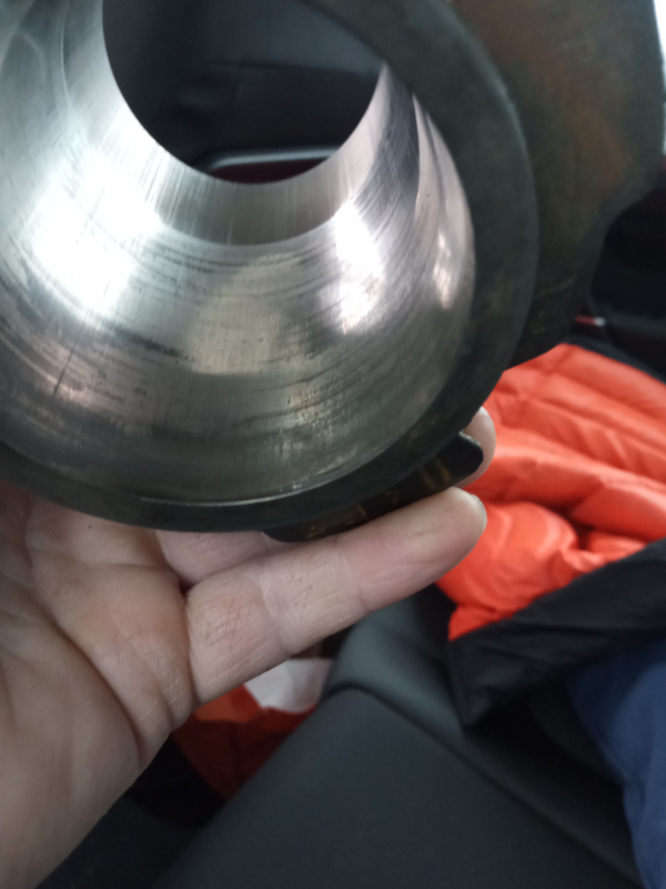

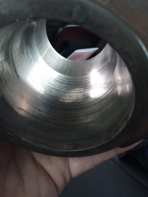

Bonjour, quelle est le diamètre du vilebrequin côté volant moteur, et le diamètre inter du coussinet.
Je les mesures a:
Arbre =47.71
Coussinet =en deux points 48.03et 47.85 au pied à coulisse et 47.95 au micromètre inter 3 touches.
Pour le reste les bielles on un jeu axial de 0,06
Et radial 0.05
Par contre je y trouve que le faux rond des portées diametre 48 et le diamètre avant le cône de la dynamo important relevé à 0.24.
Les bagues d'axe de piston sont à 12.05
Voilà, j'attends vos commentaires.

Bonjour Glag,
Dans le Gazoline spéciale réparation moteur 425 cm3, il est indiqué :
- jeu axial entre 1/10 plus ou mois 3/100 (valeur ne figurant sur aucune doc, mais correspondant à la tolérance pour éviter le grippage)
- jeu latéral entre 8/100 et 13/100 (une cale de 0,10 doit passer gras entre masselotte et tête de bielle, mais une cale de 0,15 ne passe pas).
