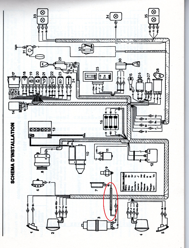

Regarde le schéma d'installation ci-dessous.
Mano-contact 9
Allumeur 7
Les deux fils passent dans le même faisceau. Ce ne sont pas des fils volants, ou alors ton auto a été modifiée !

Exact autant pour moi :oops:,il passe dans la gaine avec le fil moins du rupteur je viens de vérifier

Le mano contact se trouve au bout du fil qui est branché dessus :ptdr: :ptdr:

Mais je suis toujours aussi perplexe! Sur la photo fournie, je vois un silent-bloc (je suppose que c'est le support moteur pour un côté, et qu'il doit y avoir son symétrique, incliné dans l'autre sens, pour le côté gauche quand on est face à la voiture); ce silent-bloc est plat, avec deux vis qui dépassent. Très bien...
L'image dans ma tête, je file au garage pour retrouver la même chose avant que ma mémoire ne s'efface. Et là, aïe! J'ai bien fini par trouver ce silent-bloc, mais je ne vois pas le haut de cette pièce et notamment les deux vis qui dépassent, parce qu'il y a un gros machin (la tubulure d'air de refroidissement pour l'un des cylindres semble-t-il...) qui bouche la vue; je me contorsionne, je place ma lampe sous tous les angles, je ne vois rien qui ressemble à un fil et la pièce qui devrait se trouver au bout tels qu'ils apparaissent sur la photo fournie; j'essaie de par en-dessous (qu'est-ce qu'il ne faut pas faire comme gymnastique, c'est mon médecin qui va être content, je m'entretiens!!!), j'y vois encore moins de choses parce qu'il y a une sorte de plaque métallique qui masque l'essentiel du dessous du moteur.
Mais diable, comment faites-vous donc pour y voir quelque chose? Faut-il démonter d'abord le moteur pour voir ce mano-contact et le fil qui y conduit? Y a-t-il un angle spécifique pour apercevoir ce mano-contact? Pourquoi en informatique et en mécanique tous le monde dit-il que c'est tout simple, alors qu'à moi cela paraît insurmontable?

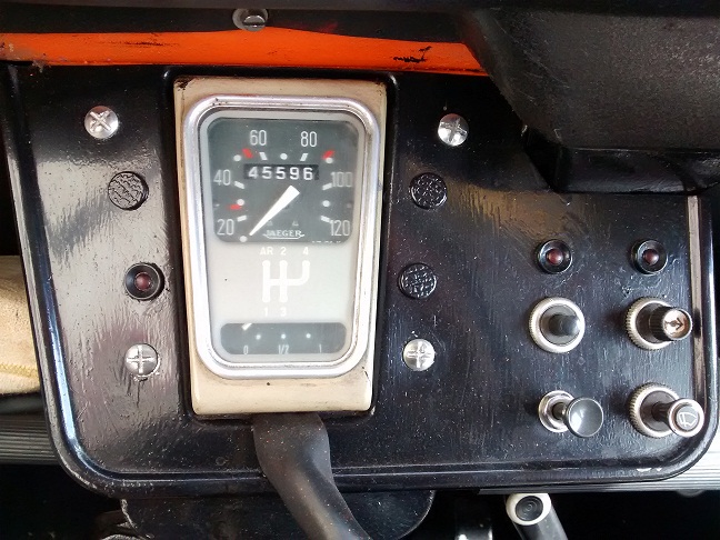

>>Philippe, sur cette image, peux-tu nous donner le numéro du voyant qui s'allume ( si il en a un, sinon le localiser !) et celui de "l'espèce de poussoir" dont il est question dans ton propos ?<<
Sur ma voiture, le tableau de bord n'est pas exactement identique, bien que l'aspect général corresponde; je vais donc reprendre les numéros en précisant ce qui correspond et ce qui diffère. Mes commentaires concernent la partie du tableau de bord à droite du compteur.
Il y a bien dans le haut deux voyants côte à côte, que j'aperçois au-dessus du 3 et du 4 sur le croquis; celui de droite (au-dessus du 4, donc) clignote en rythme quand j'allume les feux de détresse; la commande des feux de détresse se trouve à la place du bouton 4, mais c'est une commande ronde, à tourner dans le sens des aiguilles d'une montre pour l'allumer, dans le sens contraire pour l'éteindre.
Le voyant dont je parle est celui qui est le plus à gauche des deux, juste au-dessus du bouton 3 du croquis; le bouton 3, sur ma voiture, n'est pas rectangulaire, mais est également rond, c'est quand j'appuie sur celui-ci que le voyant juste au-dessus s'allume plus intensément (j'ai braqué la torche dessus, mais je n'ai vu aucun dessin ou signe qui pourrait aider à en comprendre l'utilité); par contre, et à la différence de la légende du croquis, ce n'est pas le bouton d'allumage des feux de détresse puisque je l'ai identifié ailleurs et qu'il allume le voyant sans aucun lien avec les feux de détresse.
A la place du bouton 2, identifié comme commande du lave-glace sur la légende du croquis, j'ai... un truc qui ressemble effectivement à un bouton de lave-glace, bien que celui-ci ne fonctionne plus; à sa droite, j'ai un bouton de commande d'essuie-glace, mais c'est également un bouton rond, que je tourne dans le sens des aiguilles d'une montre pour mettre les essuie-glace en fonction, et dans le sens contraire pour les éteindre; cela correspondrait donc au bouton 6 (quoique de forme différente), à ceci près que le lave-glace et le bouton d'essuie-glace sont sur le même niveau, comme si le 2 et le 6 du croquis étaient à la même hauteur.
Y a-t-il eu différents tableaux de bord selon les années, ou un précédent propriétaire, plus bricoleur que moi, a-t-il bidouillé le tableau de bord pour en modifier l'aspect? Celui qui m 'a vendu la voiture l'avait depuis plus de quinze ans, et ce n'est pas un passionné de voitures (il l''avait achetée il y a une vingtaine d'années pour le mariage de sa fille aînée) donc je n'imagine pas qu'il ait fait du zèle sur ce point; d'ailleurs, quand on voit dans quel état il l'avait laissée vieillir (je parle de la voiture, pas de sa fille!), on peut supposer qu'il n'y avait pas consacré beaucoup de temps (je parle toujours de la voiture!)....
J'en reviens donc à ce voyant, qui s'allume quand le contact est mis, que le moteur tourne ou non, et qui s'allume de plus fort quand j'appuie sur le bouton qui se trouve à la place du 3 sur le croquis bien qu'il ne corresponde pas à la fonction qui y est décrite (ce n'est pas une commande de feux de détresse).
Il n'y a aucun autre voyant ni bouton sur ce tableau de bord, à gauche comme à droite, sauf... un voyant rouge du côté gauche, juste au niveau du petit schéma représentant la grille du levier de vitesse; ce petit voyant rouge, je ne l'ai jamais vu s'allumer, que le contact soit mis ou non, que le moteur tourne ou non.
Ces explications répondent-elles à la question posée?

Ok, Philippe, on avance ! Doucement, au rythme de la deuche, mais on avance. N'est-ce pas là le principal ? (chi va piano, va sano e va lontano ! Merci mon ami Qwant, cousin éloigné de Google !)
Tu me confirmes donc que ton tableau de bord est bien celui-ci :
Il s'agit donc bien du voyant de liquide de frein (dont tu as effectivement trouvé le bocal sous la batterie !). Le fait qu'il s'allume quand tu appuies dessus est plutôt bon signe, et indique que le niveau est suffisant dans le bocal.
Oui, c'est bien ce modèle... à l'exception du nombre dans le compteur kilométrique!!!
Donc le voyant qui me torture depuis un bon moment n'avait rien à voir avec le niveau d'huile? C'est déjà rassurant. En contre-partie, il n'y a pas de voyant d'huile, alors? Je dois surveiller ma jauge régulièrement, et c'est tout?
Le fait que le voyant s'allume quand j'appuie sur le bouton en-dessous serait également un signe rassurant; je note... Mais dans ce cas, quel dommage y a-t-il à ce que ce voyant s'allume également quand je n'appuie pas sur le bouton (hormis bien sûr que ça fait pignouf d'avoir un voyant qui s'allume constamment)?
Quand on me parle de flotteur comme cause possible de ce désagrément, est-ce un flotteur qui serait à l'intérieur du bocal à liquide de freins? Est-ce un bocal que je peux ouvrir sans danger (mise à l'air, fuite, perte de liquide, difficulté à refermer...)? Je suis encore plus hésitant que d'habitude quand la question touche à un organe de sécurité comme les freins. Me suffit-il donc d'ôter le bouchon pour accéder au dit flotteur, que je titille un coup pour vérifier s'il est bien mobile? S'il n'est pas à la surface du liquide de freins, où vais-je le trouver?
Et le voyant qui est tout seul à gauche du tableau de bord, à quoi sert-il? Je ne l'ai jamais vu s'allumer, mais des fois que l'envie lui en prendrait un jour...
Oui, il y a un voyant d'huile et oui il faut (malgré le voyant !) surveiller la jauge (car la confiance n'exclue pas le contrôle !) car
ce voyant-là est justement un témoin de pression d'huile, qui devrait s'allumer à la mise sous contact de la voiture et s'éteindre une fois que cette dernière a démarré !
Peut-être l'ampoule est-elle grillée, ou un fil est-il débranché ! En attendant la réparation, considère que tu n'as pas de voyant et agis en conséquence : vérification de l'huile en mode manuel !
Pour ne pas mélanger tous les problèmes et rester organisé, ouvre un autre sujet dans le salon "Suspension - Freins" pour continuer sur le problème du voyant de liquide de frein. Sur ce post, nous continuerons sur le problème de voyant de pression d'huile, puisque nous sommes dans le salon "Moteur" !
Merci.
