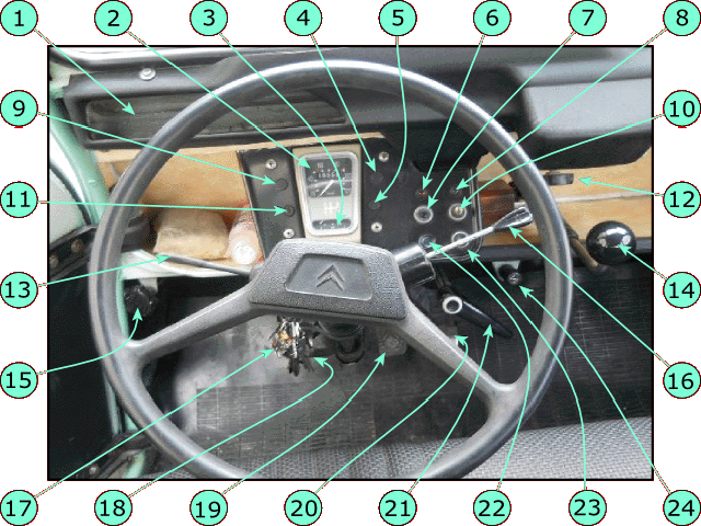

c'est le 23 :

Intéressant ton schéma Stefc ! Tu le sors d'où ? :wink:

Messages : 17171
Re: temoin pression d'huile
Merci pour le lien ! :wink:
Le n°23 correspond au bouton d'essuie-glace !

oui, mais sur la mienne, le temoin d'huile est là ! :wink:

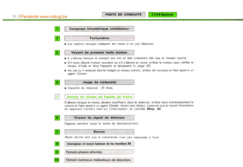

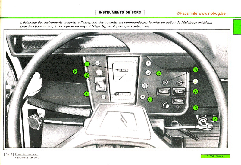

Re: temoin pression d'huile 2 cv 6
Message par stefc »
non, c'est bien la pression d'huile sur les Spécial :
