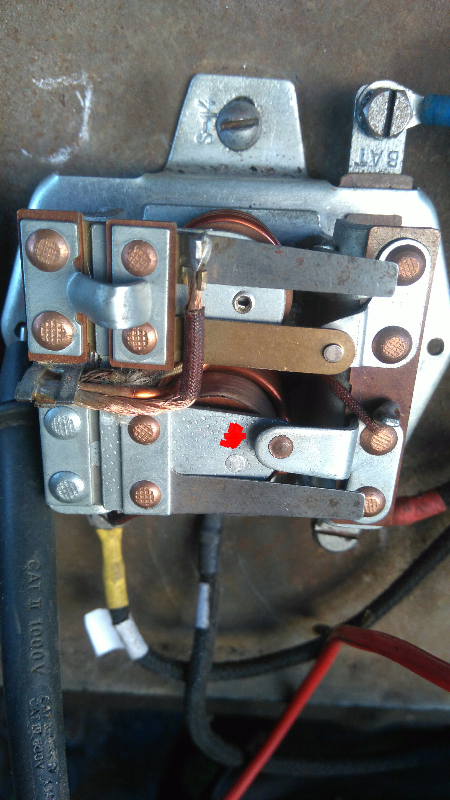

j'ai ouvert mon régul et :
j'ai noté que si je contrait vers le haut la palette avec le point rouge, le courant augmente vers la batterie, et l'ampèrmètre monte :D
donc ?

On ne voit pas bien mais il n'y a pas vis de réglage sur la palette du conjoncteur ?
Ne pas forcé sur les pattes si ressort etc sinon tous les reglages sont mort

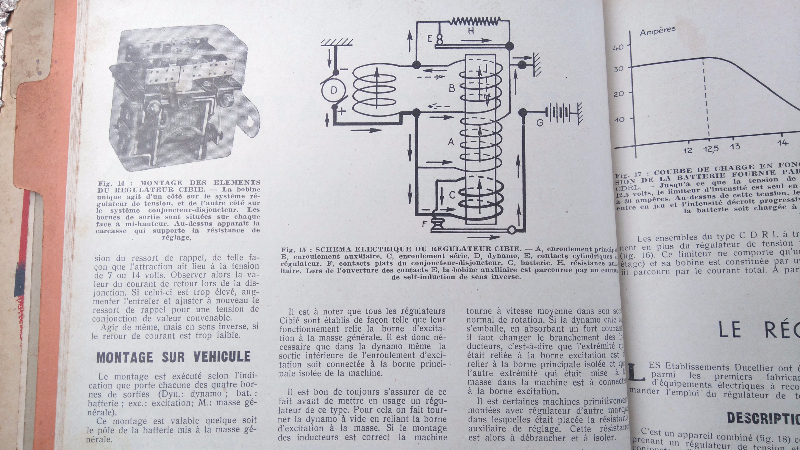

Le schéma de ton regu , je ne l'ai pas . Le modele ducellier doit ressemble a cette image mais n'est surement pas le meme que le tien mais ca reste dans le meme esprit.
Ce n'est pas facile de tester les continuité car cela se mort la queue et pas possibilité de dissocier sans destruction.
Il faut juste garder a l'esprit qu'il a ete reglé sur banc, et que la combinaison ressort , nombre de spires et tension dans les bobinages font que les palettes s'actionnent ou non a un valeur determiné par le constructeur.

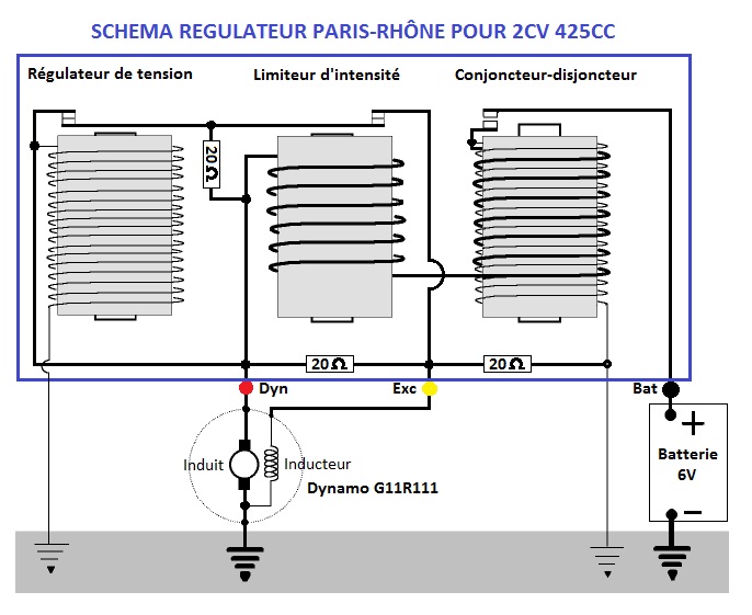

Pour info, le schéma du régulateur Paris Rhône:

Azam il est en excitation par le moins et regu 2 bobines tension/ disjoncteur snc patin couffin deja les resistances sont pas les meme entre les notres alors la

Effectivement, j'avais oublié :boulet2: .
Il faudrait le schéma du régulateur pour voir plus en détail, je ne connait pas trop ce régulateur. De mémoire, sur un ed2s14 que j'avais vu en brocante de pièce, il doit y avoir un fil résistif enroulé sur du mica dessous le régulateur. Il faut faire attention que rien ne touche ce fil résistif, et que les extrémité soient bien en contact avec les deux vis de maintient.
La partie conjonction peut aussi facilement se tester juste avec une alimentation stabilisée réglable.

Alors démoralisé de ne pas trouver de donc concernant mon SNA, j'ai ressorti le cibié, après un nettoyage des contacts et des connectiques,
Et jouer avec les petites vis de réglage ( là il y en as) le conjoncteur s'enclenche (et se coupe contact coupé) j'ai de l'excitation et ma dynamo donne 7,5 au maxi,
Par contre, j'ai apparament trop d'intensité de recharge, car même avec les phares, si j'accelére l'ampèremétre monte sur charge à fond et ne redescend que quand je coupe le contact, j'ai branché un petit ampèremètre en série sur le fils bat et je monte à + de 35 À.
Question c'est normal ?

Jamais vu le cibie mais la seul vis a regler etait le conjoncteur et cela ne se fait que sans la batterie sur une alim de labo . Les autres il ne fallait pas y toucher sauf avec un banc particulier. Ton ampèremètre ne doit pas etre juste car la plus grosse des dynamo et pas la tienne monte a 25A . Lorsque tu roule + les phares la batterie de vide et demande a la dynamo de charger le démarrage + la conso des phares lorsque la batterie est a nouveau charger le courant de charge devient moindreImage

Ouais.... Mais peut-être est-je réglé le point de conjonction à un régime trop bas, du coup la dynamo débité trop tôt à bas régime et comme plus elle tourne vite plus elle envoie de sauce je dépasse l'ampérage...
J'avais le moteur en marche avec un tout petit peu de starter trois fois rien...

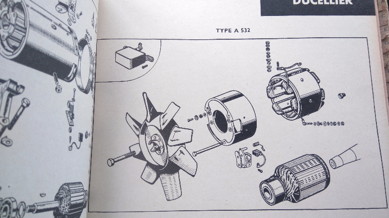

Sans compter que j'ai remis la main sur un "grimoire"
Dans lequel il est expliqué comment réglé un cibié...
yoanx17
Messages : 48
Enregistré le : 13 mai 2019, 22:41
Ma deuche : azlp-po 1959
Date de naissance : 25 mars 1979
Localisation : a10 sortie 36
Re: help pas de recharge 6 volts sur 2cv
Message par yoanx17 »
Je n'ai pas trouvé de date d'édition, mais vu les autos mentionnées début des années 50...
Le fichier joint 1579003495077-407694314.jpg n’est plus disponible.
Le fichier joint 1579003671632737259882.jpg n’est plus disponible.

Je veux bien par mp bonne photo du grimoire la c illisible
