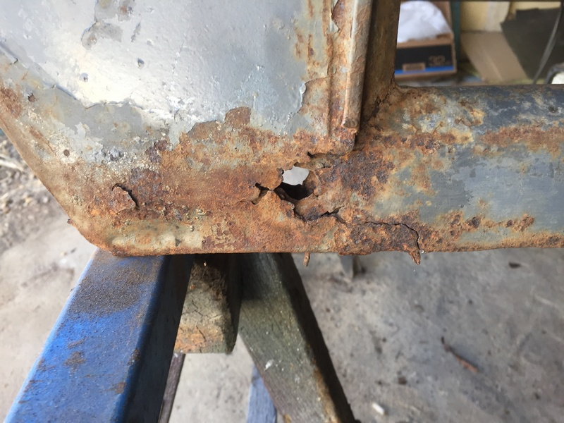

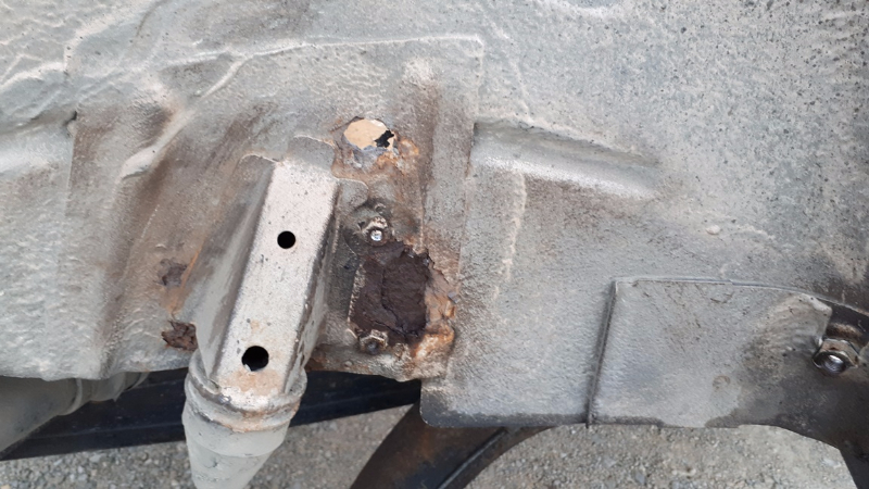

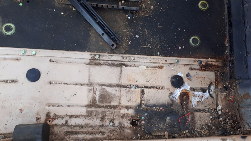

Les plus gros dégâts se trouvent sur
-les planchers :
Plancher Gauche
Plancher Gauche
plancher Droit
plancher Droit
-les ailes intérieures AR
Aile AR G
Aile AR G
Aile AR G
Aile AR G
Aile AR D
Aile AR D
Aile AR D
Aile AR D
-le bas de caisse (mais j'ai pas de photo :( )
-le bac de roue dans une demie-mesure
Bac de roue
Bac de roue

bubu01 a écrit : bob41, tu penses qu'il faut changer les ailes intérieures ou on peut faire un truc pour les garder ? ou peut-être que ça coûte moins cher de les changer ...
Merci pour les encouragements !
Les ailes intérieures aussi appelées "passages de roues".
On peut les réparer. Tu découpes, ou tu le fais faire, les parties rouillées, percées, pourries, d'une forme simple : rectangle, carré. Tu coupes une tôle de 0,8 mm de la forme en question, tu soudes tout autour au Mig, tu meules les soudures, tu passes une peinture antirouille. Et voilà, c'est réparé.
Tu peux aussi bien sûr remplacer par du neuf, mais c'est autant de boulot, presque :D
Par exemple, c'est pas un passage de roue, c'est la tôle latérale d'auvent et le bout du brancard, mais c'est le principe.
