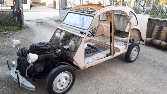

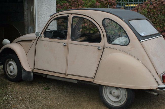

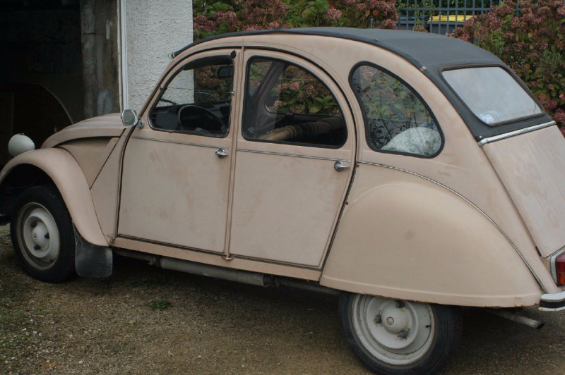

Après quelques renseignements pris sur le forum, j'ai pris mon courage à 2 mains et je me suis lancé dans le démontage.
Avant de commencer, tout à l'air propre ...
J'ai presque trouver un carrossier (ça devient de plus en plus dur à trouver !) qui accepterait de me faire le travail.
Après 7h, tout seul, en prenant mon temps et des dizaines de photos, en rassemblant les vis dans des sacs identifiés, voici le résultat :
Après 7h de travail, voici le résultat !

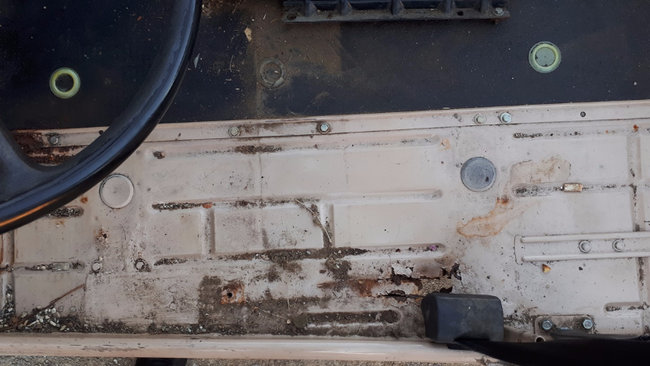

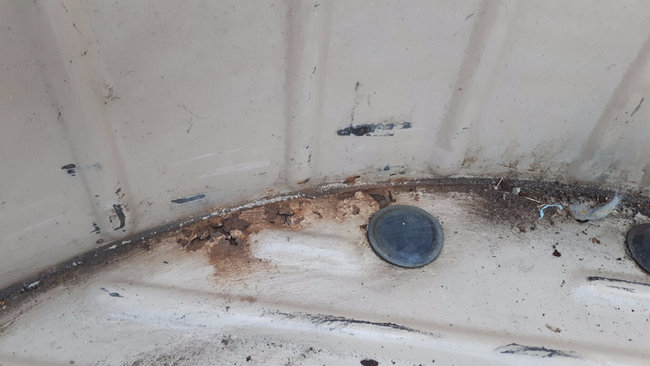

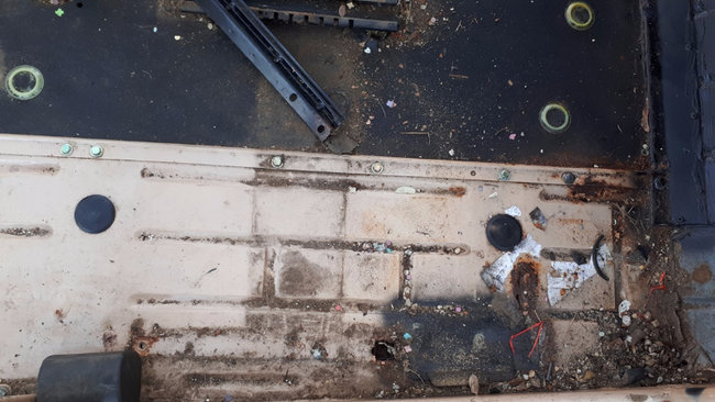

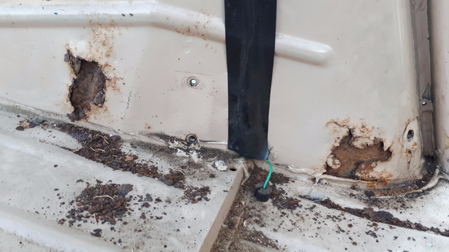

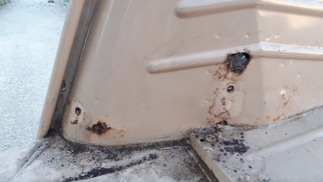

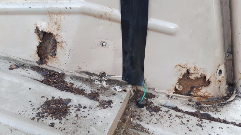

Les plus gros dégâts se trouvent sur
-les planchers :
Plancher Gauche
Plancher Gauche
plancher Droit
plancher Droit

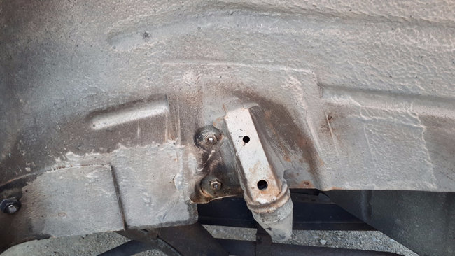

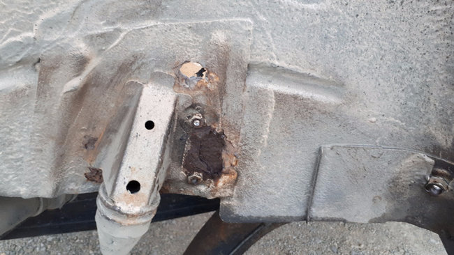

-les ailes intérieures AR
Aile AR G
Aile AR G
Aile AR G
Aile AR G
Aile AR D
Aile AR D
Aile AR D
Aile AR D
-le bas de caisse (mais j'ai pas de photo :( )
-le bac de roue dans une demie-mesure
Bac de roue
Bac de roue

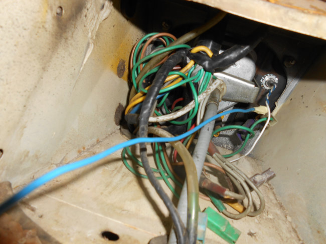

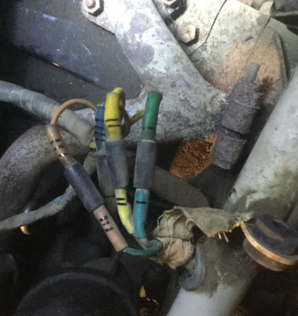

Oublie pas les 2 fils masse + jauge en dessous , je pense que tu n'a pas de trappe a l intérieur.
Perso ma coque était bien collé au châssis , j'ai pris une spatule pour la dégager et ne pas tout arracher.
Prends un max de photo meme des choses anodines car lors du remontage cela sera plus facile. Repère bien tes câbles car si les couleurs paraissent évidentes dans quelques mois se sera mois facile.

Fredjojo, je ne vois pas trop où sont tes fils, la photo est bien cool, mais je sais pas si c'est devant, derrière à gauche ou à droite.
T'inquiète pour les photos : je prends en plan large, en zoom avant démontage, en zoom avec la vis démontée.
Par contre j'ai pas encore fait l"électricité car ça me fait flipper, même en repérant, ça va être cotton.

bob41, tu penses qu'il faut changer les ailes intérieures ou on peut faire un truc pour les garder ? ou peut-être que ça coûte moins cher de les changer ...
Merci pour les encouragements !

La photo ct pour te montrer comment j avais repere les cosses entre elle , la couleur des fois ne suffit pas j ai rajoute des barres a l indélébile.la photo est le raccordement de mes phares avant .
Sur le haut du reservoir tu as le fil de masse et le fil de la jauge , si tu as une trappe a l arriere dans la coque c facile d acces pour les deconnecter sinon il faut que tu aille en dessous et je ne sais pas si c facile d acces ou s il faut dans ton cas faire descendre un peu le reservoir.

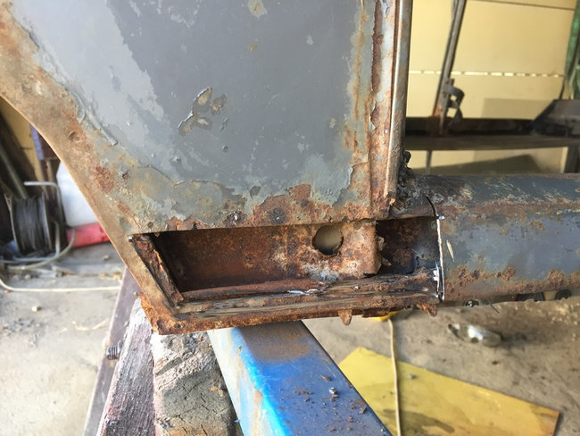

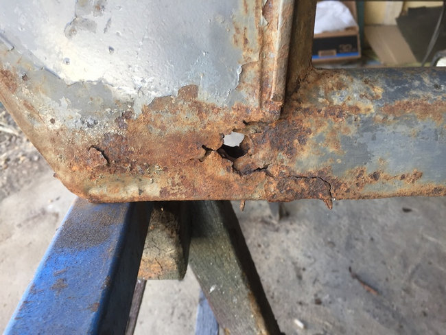

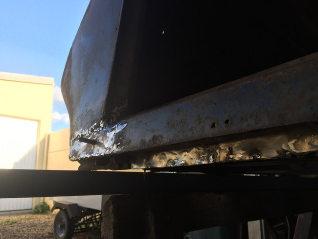

bubu01 a écrit : bob41, tu penses qu'il faut changer les ailes intérieures ou on peut faire un truc pour les garder ? ou peut-être que ça coûte moins cher de les changer ...
Les ailes intérieures aussi appelées "passages de roues".
On peut les réparer. Tu découpes, ou tu le fais faire, les parties rouillées, percées, pourries, d'une forme simple : rectangle, carré. Tu coupes une tôle de 0,8 mm de la forme en question, tu soudes tout autour au Mig, tu meules les soudures, tu passes une peinture antirouille. Et voilà, c'est réparé.
Tu peux aussi bien sûr remplacer par du neuf, mais c'est autant de boulot, presque :D

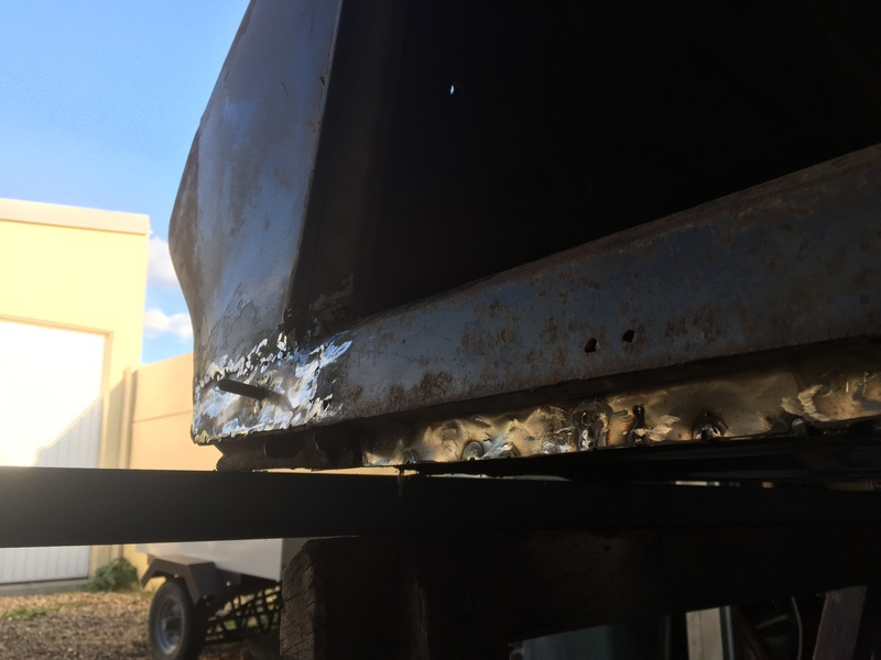

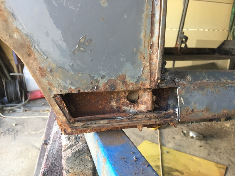

Par exemple, c'est pas un passage de roue, c'est la tôle latérale d'auvent et le bout du brancard, mais c'est le principe.
C'est pas moi qui l'ai fait, je suis nul en soudure, mais un copain.

Fredjojo a écrit :La photo ct pour te montrer comment j avais repere les cosses entre elle , la couleur des fois ne suffit pas j ai rajoute des barres a l indélébile.la photo est le raccordement de mes phares avant .
C'est bien mon problème : je ne sais pas souder !

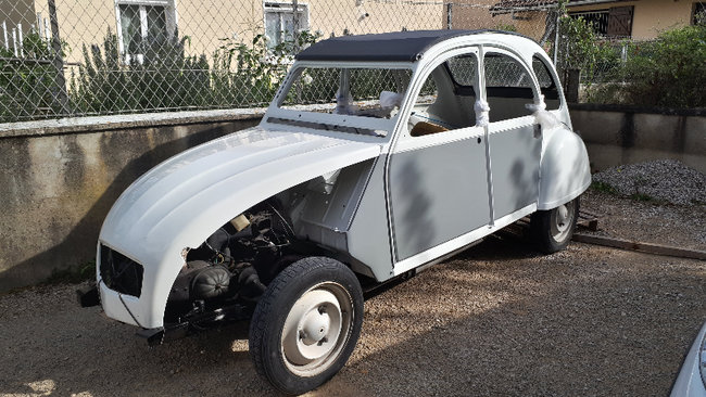

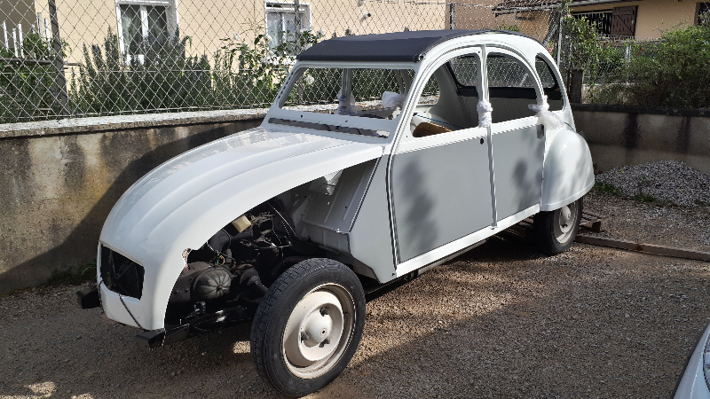

Après beaucoup de travaux à la maison, et du coup un manque de temps, me revoilà !
Et après 2 ans, ça avance un peu ... encore beaucoup de boulot, mais je risque bien de ne pas trop avancer avant le printemps !
Mais le plus gros est fait !
Et ne prenez pas peur : j'ai racheté 4 jantes qui sont peintes.

Re: Restauration 2cv6 Special AM 1982
Message par williamm »
Bonsoir ! :salut:
Ah oui...cela sent le neuf....quels plaisirs ! :clap:
Messages : 16403
J'aime bien ce bi-ton ! Sympa !
Message par reve49 »
:salut: BUBU !!
C'est beau quand on arrive là...je suis aussi en plein remontage et chaque étape est comme une renaissance de nos belles :volant: :pouce:
C'est clair que c'est sympa ton bi-ton, tu as fais un remontage à blanc pour voir si tout colle ? Je vois que tu as pas remonté tes vitres pour l'instant. Protège bien tes ailes arrières si elles sont fixées, car si ta vitre de custode vient à t'échapper cela serait bête de taper ton aile fraichement peinte :siffle:
Bon remontage et que la force soit avec toi :volant:
HERVE
beau boulot :clap:
le choix des couleurs est sympa :salut:

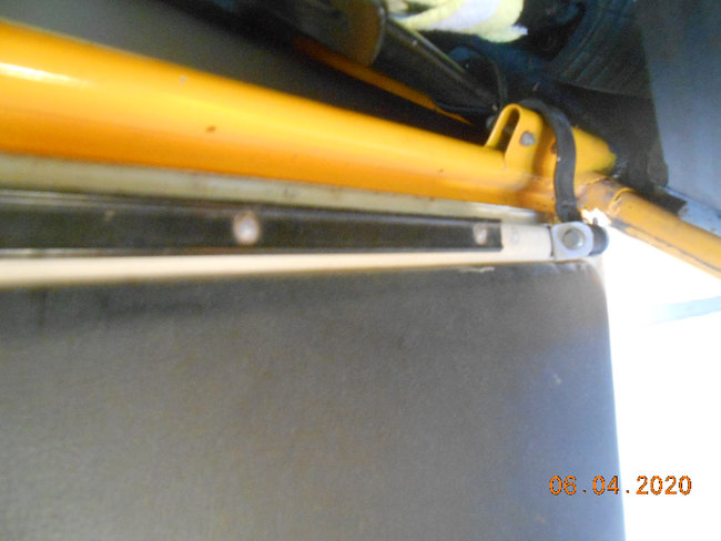

Confinement oblige, je peux enfin m'attaquer au remontage. Et comme le garage est trop étroit, le soleil et la chaleur arrivant aussi, j'en profite.
J'ai remonté quelques trucs et avant d'en attaquer d'autres j'ai qq questions :
-comment se remonte l'enjoliveur de porte arrière ? Je n'ai aucune photos de cette zone. J'ai racheté à neuf les baguettes et enjoliveur. Côté porte OK, je vois bien, mais côté caisse je ne vois pas. Et le joint se met bien forme bombée à l'arrière ? Le joint/enjoliveur passe dessous la baguette de caisse ? bref, un petite explication ou encore mieux une ou plusieurs photos seraient d'une aide précieuse
-doit on coller les joints (custode, porte ar, pare brise) sur la caisse ? Pour les poser : silicone, produit vaisselle, savon, graisse, ... (j'ai tout vu sur internet !)
Bon confinement à toutes et à tous et surtout prenez soin de vous ... en restant chez vous !
D'avance merci pour votre aide.
Bubu

Qu'est-ce que tu appelles l'enjoliveur de porte arrière ? Est-ce la petite baguette en alu qui est fixée sur la moulure de la porte sous la vitre ?
Si c'est celle-ci, il y a des clips qui se prennent dans des trous sur la porte.
Les joints de pare-brise, custodes, portes arrière (tu veux dire vitres je pense) ne se collent pas.
Attention à ne pas oublier d'obturer les trous dans les montants de pare-brise avec du scotch plastique. Il y a des gens qui en mettent aussi à cheval sur l'arrête de la baie de pare-brise sous le joint ; il parait que ça limite les fuites.

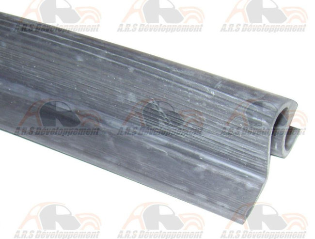

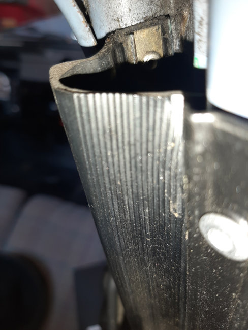

Et bien l'enjoliveur c'est le joint vertical (en caoutchouc). Oui j'ai les rivets plastiques pour la porte, c'est l'autre côté de l'enjoliveur/joint et la baguette en alu qui se fixe sur la caisse que j'ai un soucis !
Comment fait on ?

je n'arrive pas a situer,voici la photo des fils derriere le TB

Ok Ziguiv, je peux utiliser des pops, mais comment on positionne le joint sur le côté fixe (sur le caisse en fait) j'ai des trous côté fixe/caisse mais pas côté joint ... Je dois percer le joint et ensuite je pope la baguette ou alors je prends le joint en sandwich sans le percer ? D'avance merci !
Messages : 16403
bubu01 a écrit :Ok Ziguiv, je peux utiliser des pops, mais comment on positionne le joint sur le côté fixe (sur le caisse en fait) j'ai des trous côté fixe/caisse mais pas côté joint ... Je dois percer le joint et ensuite je pope la baguette ou alors je prends le joint en sandwich sans le percer ? D'avance merci !
Si, il faut le percer des 2 côtés.
Pour le montage, tu peux t'aider de ce schéma.
Je t'aurai bien fait une photo de mon montage, mais les miens sont démontés. Je suis sûr que quelqu'un va pouvoir t'en faire une ...
toutoune

Salut Toutoune,
Oui c'est ça, mais moi j'ai une sorte de joint anti pincement ...
J'ai 2 baguettes noires : une sur la porte (comme sur ta photo) et une sur la caisse.
C'est celle sur la caisse que je ne sais pas comment fixer. Une photo d'un deuche plus récente me serait utile !
D'avance merci.
Tricornejock
Messages : 430
Ma deuche : 2cv6 Club 1987
Message par Tricornejock »
bubu01 a écrit :Salut Toutoune,
D'avance merci.
2cv6 de 1987
La baguette anodisée sur le montant de la caisse, de l'intérieur, à poser en premier avec des rivets pop.
La baguette noire sur la porte avec des rivets pop aussi.
Des deux côtés, le profil anti pince doigt, est entre la baguette et le métal.
La petite photo qui va bien et qui résume tout.
Salutations

Merci Tricornejock ! C'est LA photo qu'il me fallait ! Bonne journée.
