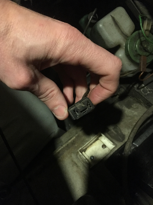

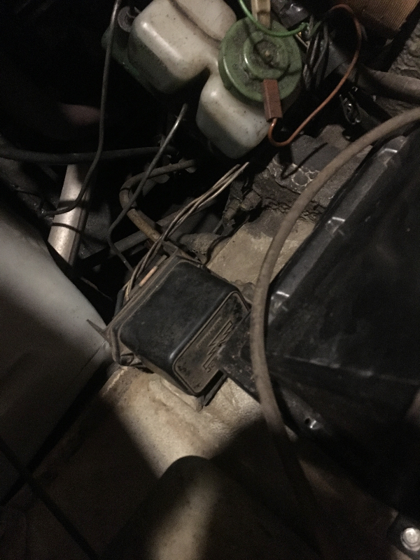

En plus c'est un régul comme celui çi:
j'ai bien essayé de mettre mon voltmètre aux bornes en "déclipsant" un peu la fiche pour avoir accès aux bornes mais ca ne m'indique rien...
J'ai même essayé de mettre les fils du multimètre dans la fiche direct pour voir si du courant passait ca ne m'indique rien...
Après j'ai bien vu les histoires de fils volant et pontage mais là ca dépasse mes compétences ! :boulet2: :boulet2:

Maintenant comment tester ce fichu régulateur... ? Je veux dire physiquement :D
Encore une fois j'ai bien lu le topic de René mais le bazar qui est dans mon moteur les cosses ne sont pas apparentes... a moins de le débrancher...
