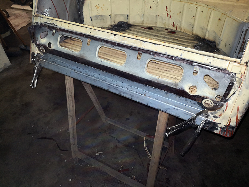

Voilà ce que j'ai fait aujourd'hui :
Remplacement du bas du A panel, afin d'avoir un point de fixation pour le bas de caisse.
C'est pas bien meulé, je remettrais un coup de 80 sur la soudure.
Ajustement pour mettre le bas de caisse :
Ce n'est pas sa position définitive, rassurez-vous.

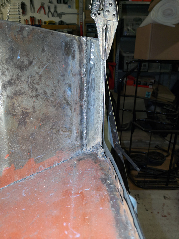

Ça y est !!!
Le bas de caisse coté gauche à été changé !
Tout est soudé, dérouillé et costaud.
J'ai même eu le temps de commencé à m'occuper du coté droit.

Messages : 16620
Re: Restauration 2CV6 spéciale de 86
Merci les pinces-étau !
Messages : 1736
Deuchémoi a écrit :Merci les pinces-étau !
C'est toujours utile ces petites choses :D
