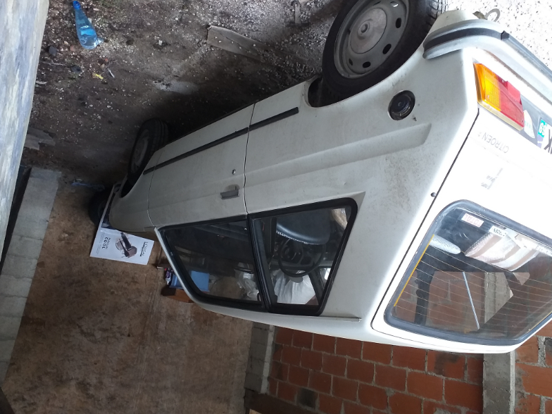

 Bonjour Ç est une bonne idée je n'y avais pas pensé
Je vais prendre une photo de la star
Je vous tiens au courant et vous remercie pour votre aide
Bonne journée
A bientôt

Merci  je vais essayer
J'ai pris des photos
Bonne journée

Merci revoilà avec ma lna
J'ai fait le test de René sans succès j'ai démonté la pompe a essence et la cale que j'ai poncer bien à plat peut on instaler une pompe a essence électrique ??
Ç est une vraie galère à démonté
Merci d'avance pour vos conseils
Bonne journée :
