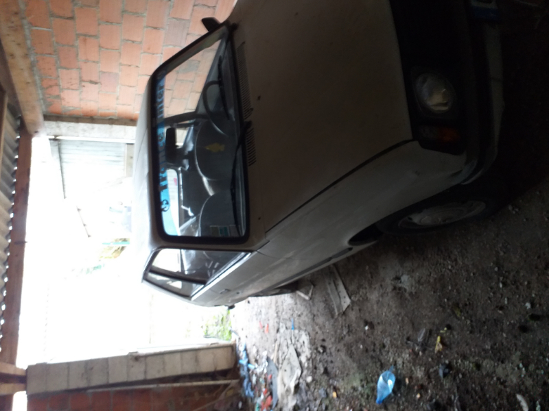

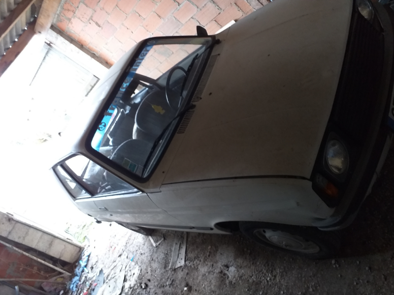

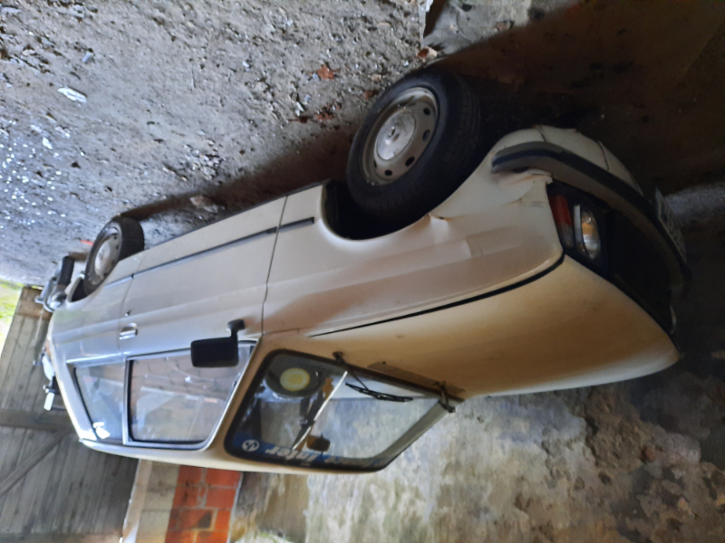

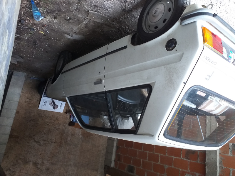

J'ai pris des photos
Bonne journée

Merci revoilà avec ma lna
J'ai fait le test de René sans succès j'ai démonté la pompe a essence et la cale que j'ai poncer bien à plat peut on instaler une pompe a essence électrique ??
Ç est une vraie galère à démonté
Merci d'avance pour vos conseils
Bonne journée :
