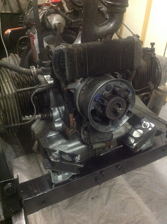

Remplacement supports moteurs
Anciens supports de moteur.jpg (123.16 Kio) Vu 23694 fois
Et la dernière photo pour ce soir, je me tâte pour remplacer la segmentation :roll:
Côté droit 10.02.20.jpg (113.09 Kio) Vu 23694 fois

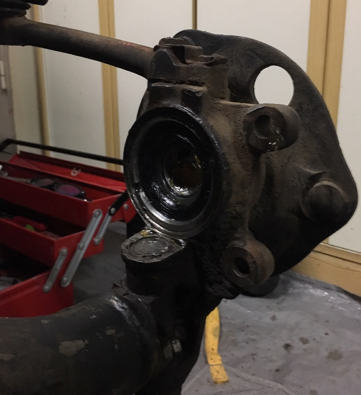

Les roulements déroulés avants (ils sont bons,décrassage,nouvelle graisse et joint tout neuf)

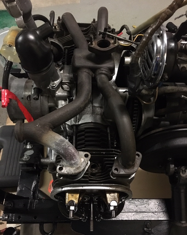

Travail effectué sur la tubulure :
Rappel sur l'état initial
Tubulure 15.12.20.jpg (108.41 Kio) Vu 22619 fois
Brossage, nouvelle soudure par des chaudronniers professionnels de Cognac pour 10 € :france: Merci à eux, c'est un métier!
Tubulure 2.jpg (45.75 Kio) Vu 22619 fois
Electrolyse pour retirer toute la rouille en profondeur
Dérrouillage par electrolyse.jpg (85.22 Kio) Vu 22619 fois
Traitement par électrolyse (cuivrage) le résultat n'est pas celui escompté (c'est tout noir !) mais çà fait une protection
Tubulure avec carbu.jpg (111.34 Kio) Vu 22619 fois

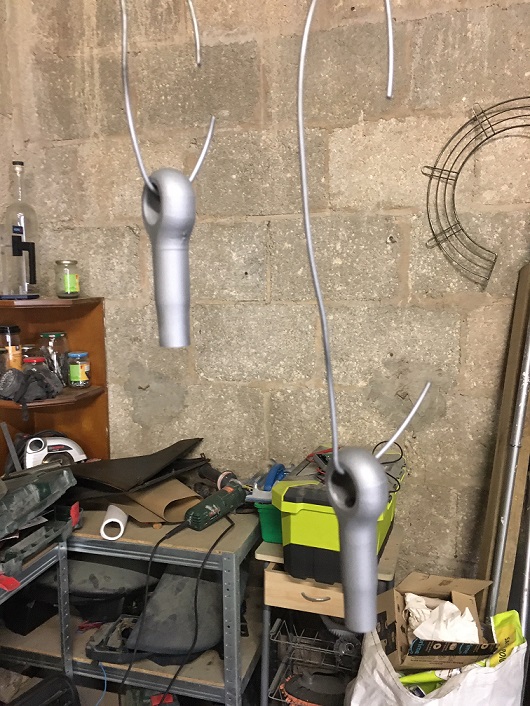

Pas grand chose ce week-end, juste démontage des biellettes de direction, nettoyage, traitements, peinture, réception des joints, réalisation de l'outil pour visser 'l'écrou /vis" tout en suivant vos excellents tutos :D
:merci: à vous tous !
Avant :
Biellette 1.jpg (88.54 Kio) Vu 22182 fois
Après avant le montage :
biellette 2.jpg (127.45 Kio) Vu 22182 fois

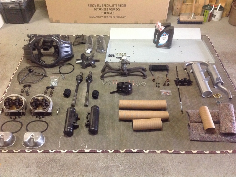

Confinement et congés sont réunis pour le remontage de la 2CV...
Je rappelle que la restauration se fera en plusieurs années, (2 maxi :pensif: ) et que le but est de pouvoir rouler dès les beaux jours, par tout temps quand elle sera finie :)
La première photo avec le châssis sous moteur repeint (le reste est traité, il est nickel !) :
Et tous les éléments à remonter :
Avec des pots d'échappements tout neuf :p les anciens étant... pourris : Je n'avais pas 2CV mais tout un haras quand je mettais en route le moteur :mdr: et que des faigniasses, pas beaucoup de participants pour tirer la voiture !
Des photos supplémentaires cette semaine :salut:

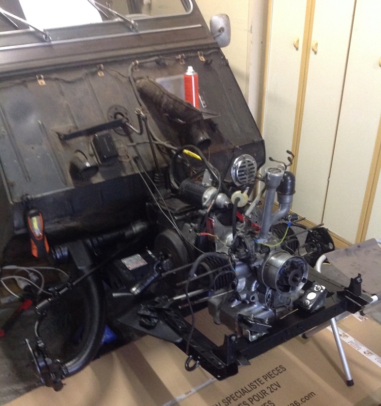

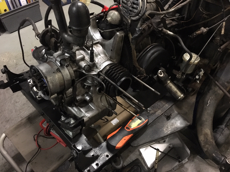

Re: Restauration 2CV AZAM 1965
Bonjour à tous :)
L'assemblage a commencé avec la pose des culasses et souci sur la tubulure qui s'est faussée lors d'une soudure de réparation, j'attend sa remplaçante :
En attendant la pièce, pose de la platine d pédales de frein et d' embrayage avec un câble tout neuf et réglage de la vis qui appui sur le maitre cylindre :
Support pédales 2.jpg (135.61 Kio) Vu 20486 fois
Après :

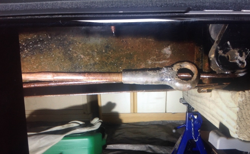

Pour pouvoir réaliser la hauteur de caisse par la suite, comme c'est accessible, démontage des embouts de tirant (un peu grippé), nettoyage, peinture et remontage avec la graisse cuivré sur le filetage
Voila, j'y retourne :salut:

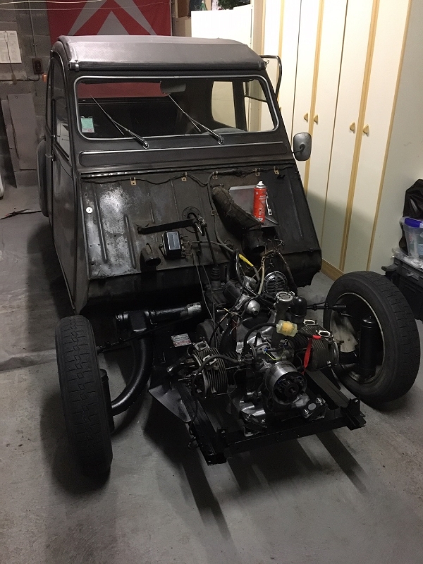

Messages : 774
Bonjour à tous :)
En attendant la nouvelle tubulure, pose des batteurs (décapés, repeint, huile changée et ils fonctionnent !), pose des roues, remise au sol et essai réglage de caisse : ça se fait tout seul les 4 roues au sol :)

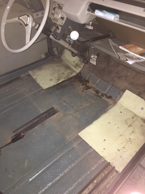

Je vais attaquer l'intérieur :
Dépose des deux plaques de réparation, nettoyage, décapage et mise en place d'une grande plaque faite pour cela. C'est moins bien que le changement des planchers, mais pour le moment je n'ai pas le matériel pour le faire :pleurs: Mais je suis sur que cela sera une réparation provisoire efficace :)
Mise en place de ceinture deux points à l'avant (c'était une option en 1965).
Réfection du châssis de la banquette avant et de la structure de celle-ci (le remplacement de la housse se fera fin d'année).
Quelques photos :
ça fait du bien de la voir sur ces 4 roues :amour:
Le plancher actuel :
