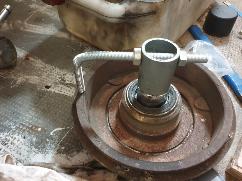

2 montages des garnitures existent.
un avec un centreur et un avec un excentrique.
Il existe un outil à la vente mais il est coûteux
Le montage avec les excentriques étant meilleur, j'ai cherché à faire un outil.
J'ai opté pour un tube en PVC de 40 et d'une tige fileté tordu.
Le résultat est satisfaisant.
En espérant avoir pu aider.
Cordialement,
Gilles

Re: idée pour faire un outil réglage des garnitures frein AR 2CV
salut
et si tu mettais un petit fer plat fixé par deux écrous sur ta tige filetée que tu garde droite, tu aurais un outil réglable, et précis.

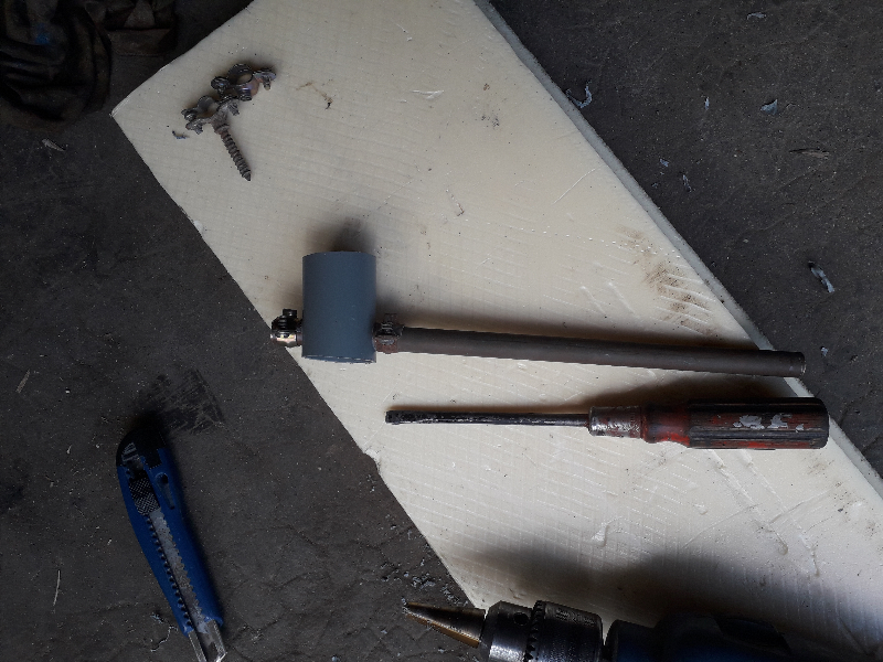

- Poyducotam
- Messages : 758
Et hop, c'est fait.
Attention, ce n'est que des éléments de récupération (on a tous du "ça peut toujours servir").
Un tube PVC de 40 mm de diamètre, un tube de cuivre (ici du 12 mm), 3 colliers de fixation tube cuivre (dont un avec sa vis murale)... et c'est tout. Percer le tube PCV dans son diamètre à la dimension du tube de cuivre Insérer le tube de cuivre dans celui en PVC, et positionner un collier de fixation de chaque côté. Positionner le 3ème collier à la longueur désirée pour vérifier le bon alignement des garnitures Facile, pas cher et démontable ^^

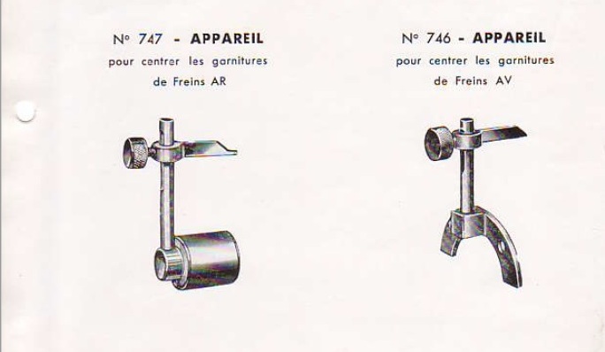

- Messages : 8687
Tous ces outils astucieux sont intéressants.
Mais, je vais être critique, ils sont insuffisants.
Ils permettent de bien régler le centrage des mâchoires mais pas leur réglage par rapport au diamètre du tambour.
Sur les outils de centrage pro le réglet est double : un coté pour prendre la cote du diamètre du tambour, et l'autre pour régler les mâchoires.
Celui-ci est pour DS, mais c'est le même principe.
Alors, messieurs les inventeurs, à vos planches à dessin pour modifier et améliorer vos outils....

- Messages : 8687
Oui, surtout pour l'avant. Parce que la fabrication d'un outil pour les freins avant, c'est plus compliqué à fabriquer.renato13 a écrit :
OU alors découper un tambour qui sert pas , mais qui soi encore a la cote,et pas ovalisé.
je vais me faire çà des que je peut monter a ma campagne , je vous posterai des photos ,
De toute façon il en faut deux, parce qu'il y a deux types de fixation du tambour.
Voici les modèles Wanoda pour avant et arrière.
El les Wilmonda (pour tambour avant à 4 vis)

Petite amélioration vite-faite sur le coin de l'établi, de l'outil de Poyducotam !
Les cotes de l'écart sont fantaisistes, car je n'ai pas de tambour à dispo. Mais il y a juste à adapter !!
Et si je savais souder, ça serait encore mieux...
On fait une rotation de 180° du tube de cuivre, et le tour est joué.
- Poyducotam
- Messages : 758
Ah oui, c'est une belle évolution.Deuchémoi a écrit :Petite amélioration vite-faite sur le coin de l'établi, de l'outil de Poyducotam !
Je la mettrai à profit : merci Deuchémoi
Pour les freins avants, vu que le tambour gauche en 220 est trop piqué à l'intérieur, je sens que je vais le découper (même si l'outil que je propose est adaptable à 180, 200 ou 220).

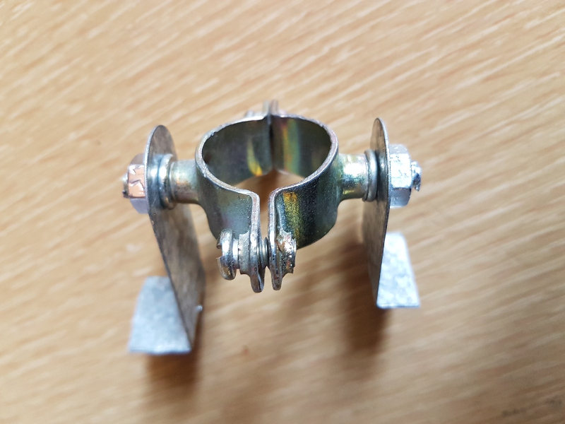

- zamzam
- Messages : 6421
- Âge : 64
Et pour le même prix voilà ce que vous pouvez faire (tube pvc = diamètre fusée, tbe métal = diam int rlmt)
- michel du 31
- Messages : 15
- Enregistré le : 07 nov. 2016, 20:25
- Ma deuche : 2cv AZKB
- Date de naissance : 21 mai 1963
- Localisation : CINTEGABELLE 31 Haute Garonne
Bonjour a tous
Alors là....., CHAPEAUX BAS , super outillage. Très ingénieux les colliers atlas avec les petites ailes. Les autre aussi, c est super réfléchi.
Félicitation à tous, je crois que ça va bricoler sérieusement les prochains jours :boulon: .

- Messages : 8687
Attention Zamzam, il faut une légère différence entre la mesure du diamètre du tambour et celui de réglage des mâchoires.
En outre pour bien prendre le diamètre du tambour il faut une jauge très fine, juste une arrête.
Allez, encore quelques améliorations....
Je vais en fabriquer un avec les tubes comme tu montres, mais en récupérant la jauge de l'appareil pour DS que j'ai. (en photo plus haut)
Top l'outil de ZAMZAM
Une solution économique !!
Bravo!
Mon outil ne doit pas être idéal car quand je freine fort, les garnitures AR klaxonnent!
J'ai pourtant détalonné les garnitures.
Je me tate à redémonter où à freiner jusqu'à ce que le bruit disparaisse!
Bonne soirée,
Gilles
Bonne soirée,
Gilles

Les miens chantent depuis plus de 10 000 kms, et même en appuyant fort, ça chante toujours. Un petit coup de disqueuse supplémentaire à fait un poil de mieux, mais rien de bien extra-ordinaire.
Pas sûr que le mécano ait mis des excentriques ... faudrait que je démonte pour voir mais je ne suis pas équipé.
