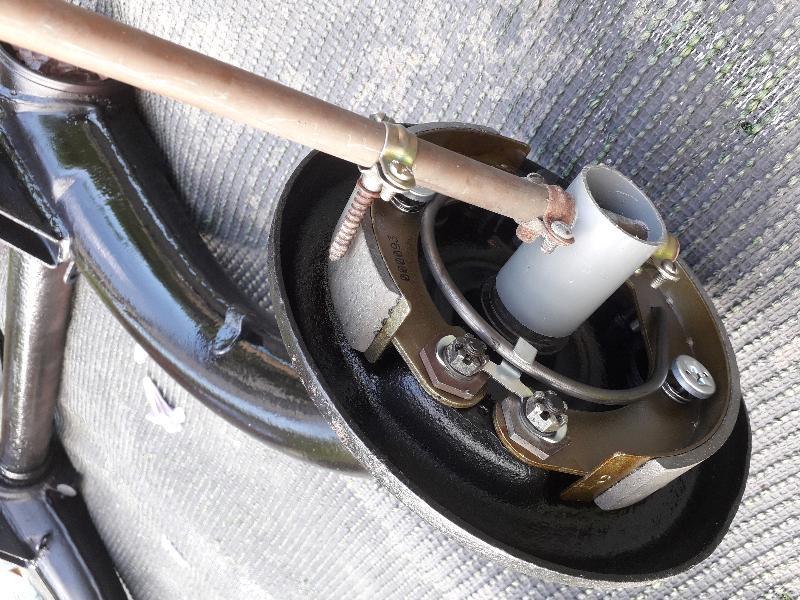

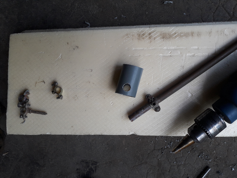

Et hop, c'est fait.
Attention, ce n'est que des éléments de récupération (on a tous du "ça peut toujours servir").
Un tube PVC de 40 mm de diamètre, un tube de cuivre (ici du 12 mm), 3 colliers de fixation tube cuivre (dont un avec sa vis murale)... et c'est tout. Percer le tube PCV dans son diamètre à la dimension du tube de cuivre Insérer le tube de cuivre dans celui en PVC, et positionner un collier de fixation de chaque côté. Positionner le 3ème collier à la longueur désirée pour vérifier le bon alignement des garnitures Facile, pas cher et démontable ^^

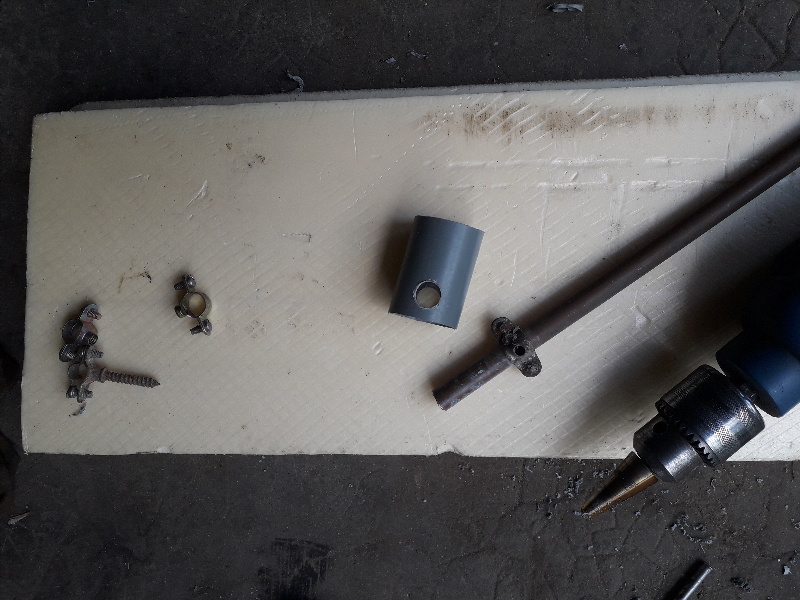

Petite amélioration vite-faite sur le coin de l'établi, de l'outil de Poyducotam !
Les cotes de l'écart sont fantaisistes, car je n'ai pas de tambour à dispo. Mais il y a juste à adapter !!
Et si je savais souder, ça serait encore mieux...
On fait une rotation de 180° du tube de cuivre, et le tour est joué.

Ah oui, c'est une belle évolution.Deuchémoi a écrit :Petite amélioration vite-faite sur le coin de l'établi, de l'outil de Poyducotam !
 Je la mettrai à profit : merci Deuchémoi

Tout bien réfléchi, vu la finesse de ma plaque de ferraille, je me demande si il et vraiment très utile de faire les 2 parties ? Une seule devrait suffire.
Je sais pas ...
Simplissime aussi, David !

Re: idée pour faire un outil réglage des garnitures frein AR 2CV
Top l'outil de ZAMZAM
Une solution économique !!
Bravo!
Bravo!
- titougb
- Messages : 152
- Enregistré le : 20 avr. 2020, 21:50
- Ma deuche : AZKA de 1989
- Date de naissance : 05 mai 1968
- Localisation : 13080.Aix en Provence
Mon outil ne doit pas être idéal car quand je freine fort, les garnitures AR klaxonnent!
J'ai pourtant détalonné les garnitures.
Je me tate à redémonter où à freiner jusqu'à ce que le bruit disparaisse!
Bonne soirée,
Gilles
Bonne soirée,
Gilles
- Messages : 16609
Je te réponds là, mais si on va plus loin dans le débat, ouvre un nouveau sujet dans le salon "freins" !titougb a écrit :Bonjour,
Bonne soirée,
Gilles
Les miens chantent depuis plus de 10 000 kms, et même en appuyant fort, ça chante toujours. Un petit coup de disqueuse supplémentaire à fait un poil de mieux, mais rien de bien extra-ordinaire.
Pas sûr que le mécano ait mis des excentriques ... faudrait que je démonte pour voir mais je ne suis pas équipé.
