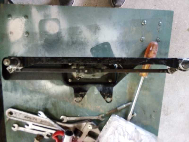

j'ai démonté la tringlerie elle n'était à priori pas bloqué

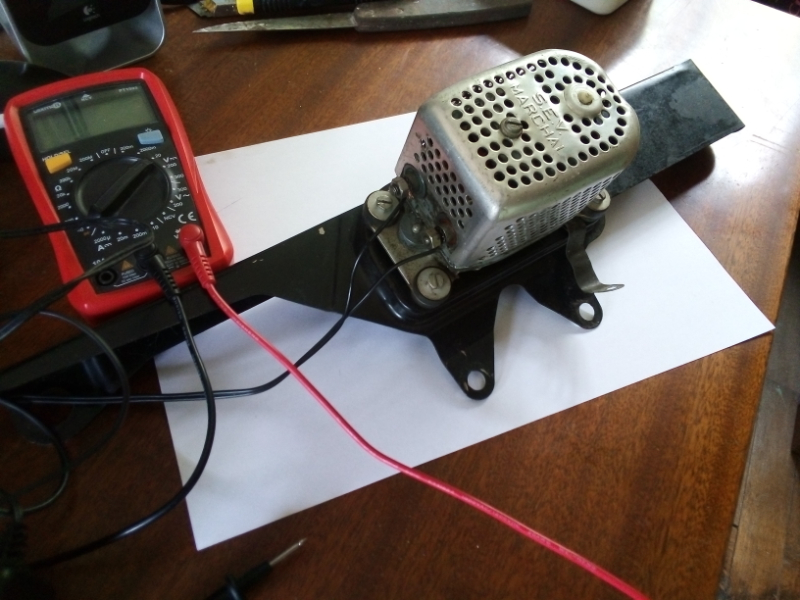

comment je peut tester le moteur (j'en ai un autre de rechange que je vais aussi tester) sachant que l'axe ne tourne pas c'est normal?
est ce que je peut le brancher pour le tester sans tout remonter en shintant ou pas l'interrupteur

Moi à ta place, j'essaierai les deux moteurs à vide pour voir...

J'ai fait ce branchement mais rien n'a bougé a moins qaue mon branchement soit mauvais
bien évidemment j'ai essayé aussi les fils intervertis :larmes:

sinon je l'ai démonté engrenage bloqué par de la graisse durcie que j'ai gratté au couteau je retente demain de le faire tourner

Peux-tu retirer le capot (la vis du dessus) et prendre une photo en grand plan des balais ?
Je suspecte un court circuit ( j'ai eu le même cas, résolu :) )
Sinon pour le test, tu dois mettre le moins sur la masse. Les deux bornes c'est deux plus : une pour le moteur, l'autre pour la mise à zéro.

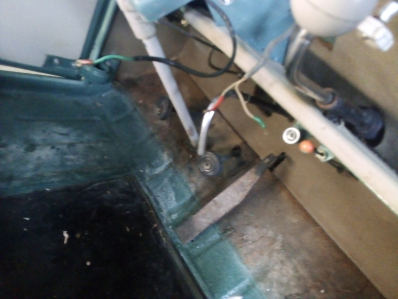

cela fonctionne avec un deuxième moteur donc je garde celui-là parcontre pour le branchement j'ai trois fils
un seul donc je suppose masse a brancher sur la languette et deux fil un rouge et un vert sur le moteur les plots sont identifié mais y a t-il une procédure particulière? ex position de la came en haut ou en bas la tringle la plus petite elle est a gauche donc coté volant?
je vous met des photos
