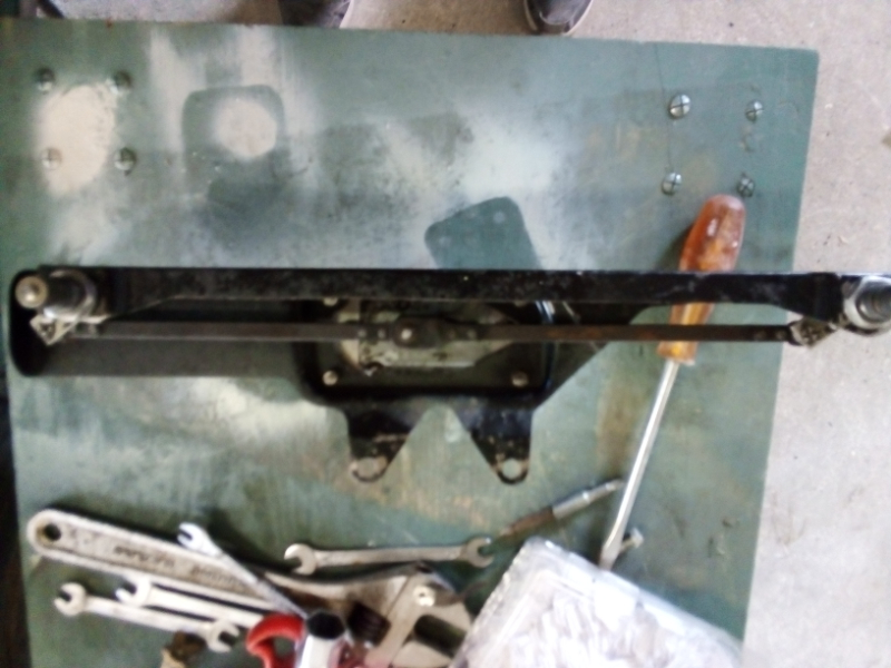

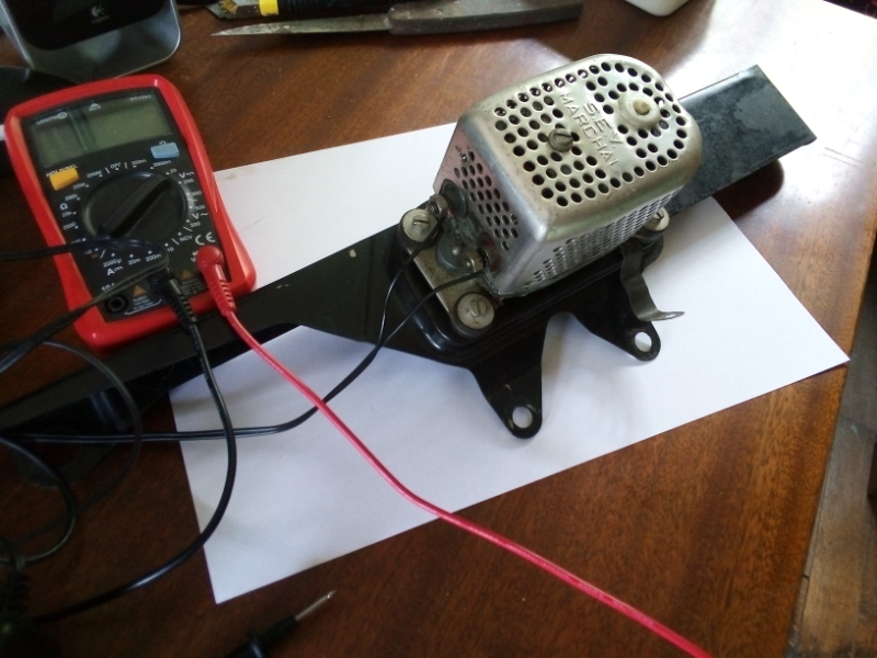

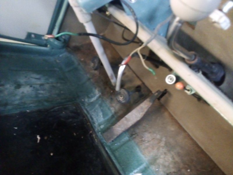

cela fonctionne avec un deuxième moteur donc je garde celui-là parcontre pour le branchement j'ai trois fils
un seul donc je suppose masse a brancher sur la languette et deux fil un rouge et un vert sur le moteur les plots sont identifié mais y a t-il une procédure particulière? ex position de la came en haut ou en bas la tringle la plus petite elle est a gauche donc coté volant?
je vous met des photos
