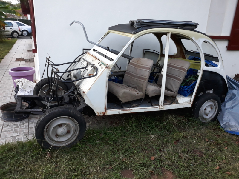

:gnark: Voila la beauté en l'état !
Je sais que j'ai pas mal de taf dessus mais maintenant, elle est à la maison et j'ai tout mon temps :gnark:
Messages : 16530
Re: Voici ma "beauté"
Ha oui !! Y'a du taf !! :o

Le problème est qu'elle est restée longtemps dans à découvert et a pris mal !... Mais je crois qu'il n'y a pas trop de dégât, maintenant qu'elle est à l'abri, je vais pouvoir m'occuper d'elle tranquillement :)

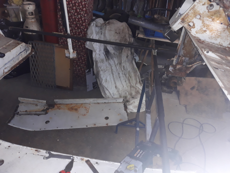

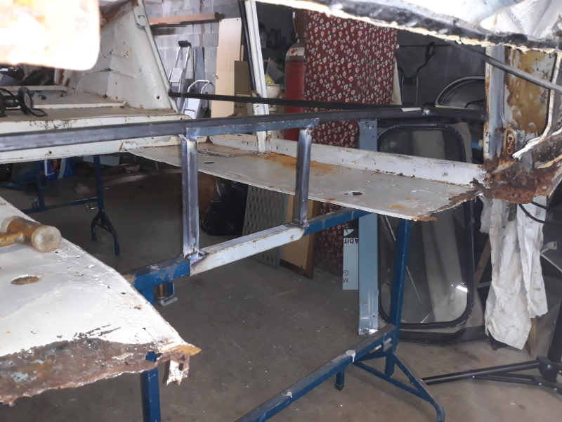

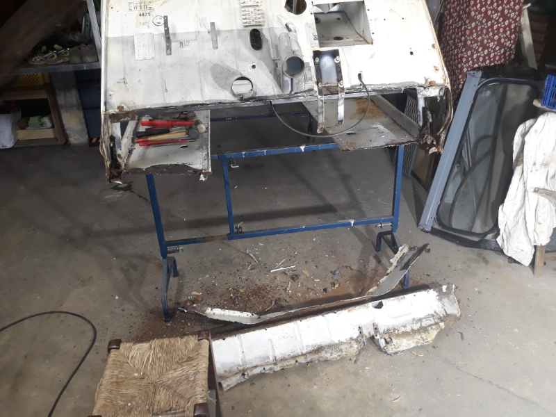

Et bien voila, je profite du confinement (et de ma retraite) pour commencer les hostilités heuuu à m'occuper de cette restauration ! tout le "matériel est rentré dans le garage et je vais pouvoir travailler tranquillou ...
2 petites vidéos pour commencer :
Mais ça n'est pas ça qui va m'arrêter :wink: alors voici le début du début :

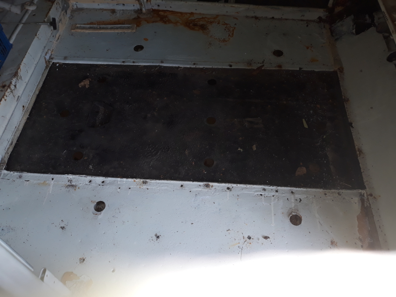

Les planchers sont dans un triste état ! :

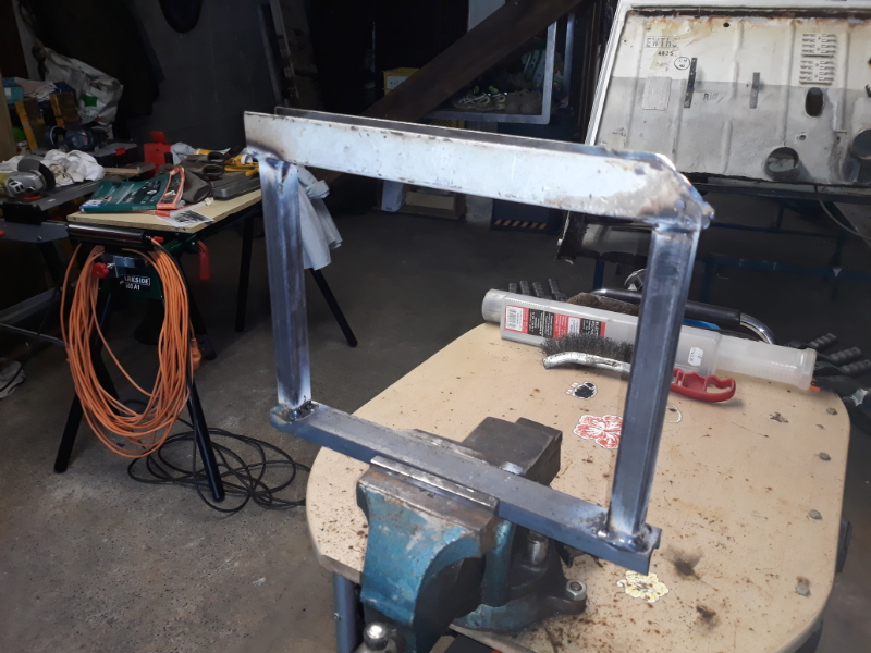

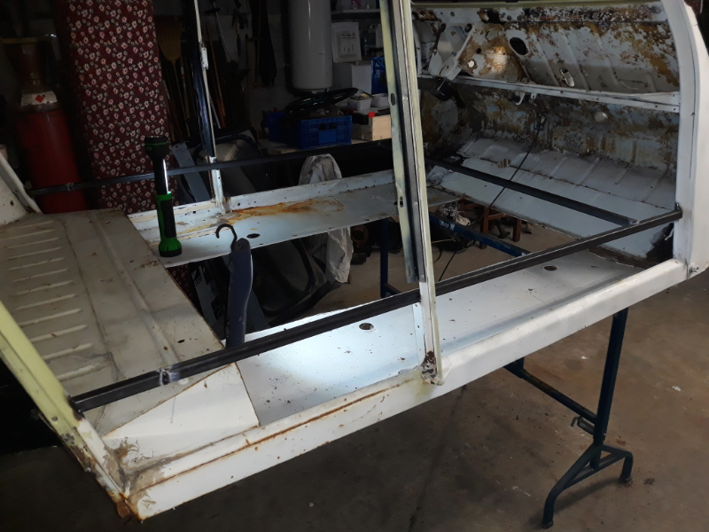

Bien sûr, avant de tout enlever, un cadre soudé s'impose afin que rien ne se déforme :
Le plancher "pédale" est tombé mais comme vous le voyez, le tréteau de devant repose sur les planchers latéraux ...
J'ai donc confectionné un cadre qui va surélevé la caisse puisqu'il va se positionner entre le tréteau et le cadre soudé :
Le plancher gauche est à son tour à terre, demain je fais le droit :wink: :

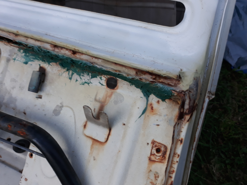

Jusqu'à présent tout va bien, je suis un peu plus inquiet pour la suite....

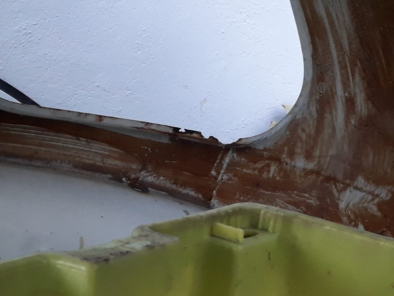

Je ne sais pas trop comment faire avec la tôle sous l'attache-Capot....
Si quelqu'un a des photos pour la marche à suivre, je suis preneur :like:

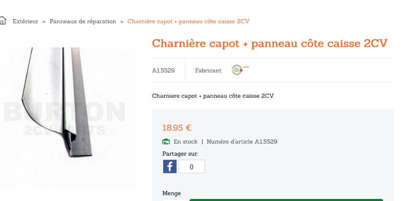

tu parle de la tôle avec la charnière ? ça se remplace comme le reste je suppose, enfin je ne comprends pas trop le soucis :???:

Non ça n'est pas celle là, regarde sur ma 2ème vidéo, tout est "bouffé" :larmes: !
Re: Voici ma "beauté" ma 2cv azka pour restauration
je vois, soit tu change la tôle entière, soit tu découpe la partie malade et tu remet de la tôle neuve.
déjà, peut être faut il poncer pour voir l'étendu des dégâts. :???:

Paxkal, je peux peut-être t'apporter un début de réponse.
La tôle qui est bien rouillé sur ta seconde vidéo est le haut de ton tablier.
Ce dernier est simplement plié en haut sur une largeur de 1 cm pour pouvoir ensuite être par point avec la baie de pare-brise.
Moi, j'ai fait des soudures, comme je peux :)
Il faudra peut-être que tu formes une cornière pour refaire le haut du tablier.

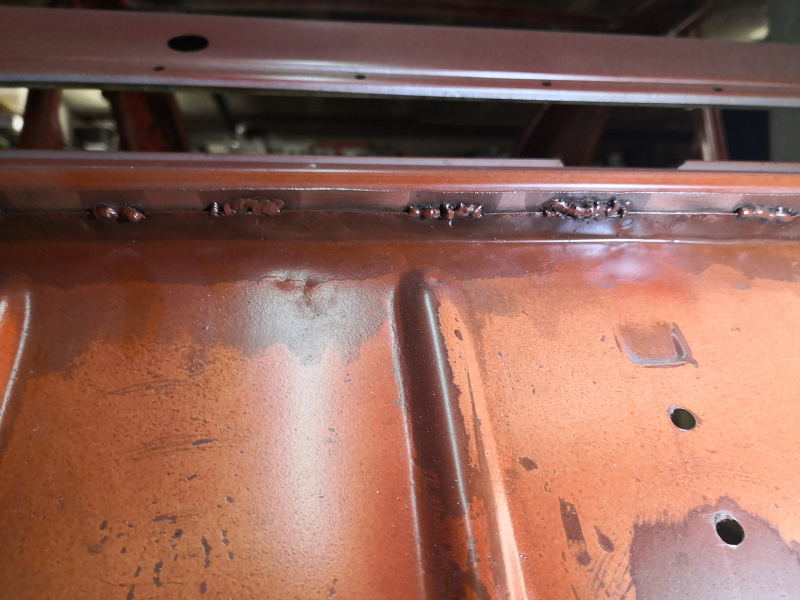

Et donc si je fais une petite cornière je peux souder par points en dessous (sur la partie saine de la tôle) et "cacher" les parties non soudées avec un joint silicone ?
Messages : 1736
Oupss, je n'avais pas vu ta question.
Moi, je souderais en point de chaînette, puis meulage pour refaire la tôle complètement, là où c'est sain.
Par contre, JAMAIS de joint silicone.
Du joint PU (PU50 pour ceux qui cherche, par e que le PU40 est trop souple et non ponçable), mais surtout jamais de joint silicone !!!

Par contre, je te conseil d'acheter la baie ou demi-baie de pare-brise avant de faire quoi que ce soit (pareil pour toutes les pièces que tu vas découper sur la carrosserie.
Cela te permet de voir comment est faite la pièce et te la représenter mise en place.
Les pièces de carrosserie que tu façonnera, il faut également les faire tant que tu as encore un peu de matière avant de les découper, c'est plus simple pour avoir les mesures :wink:
