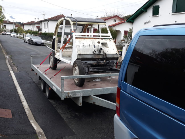

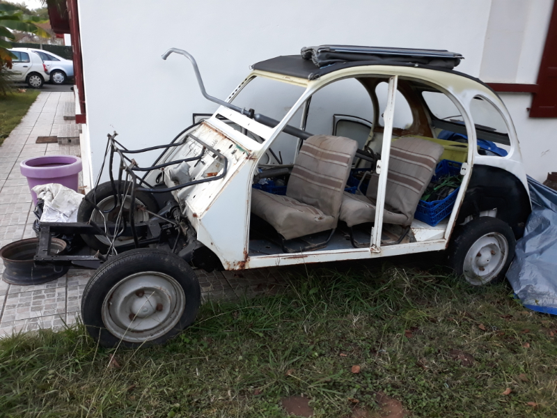

Voici ma "beauté" ma 2cv azka pour restauration
Je sais que j'ai pas mal de taf dessus mais maintenant, elle est à la maison et j'ai tout mon temps
- Messages : 17335
Re: Voici ma "beauté"
Ha oui !! Y'a du taf !!
Les vents marins soufflent jusque dans les terres, ou vivait-elle en bord d'Atlantique ? Ceci dit, 90, c'est une des dernières, la tôle n'est pas très épaisse ... :roll:

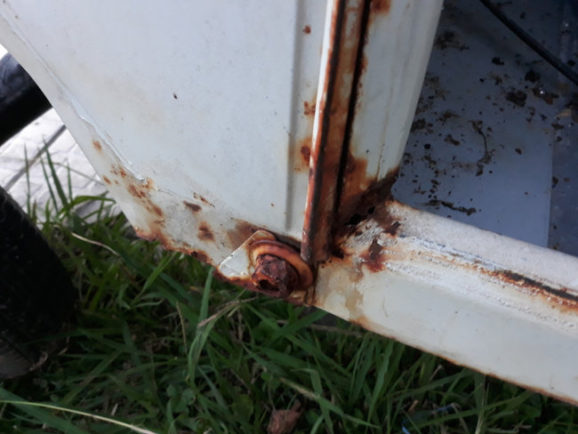

Le problème est qu'elle est restée longtemps dans à découvert et a pris mal !... Mais je crois qu'il n'y a pas trop de dégât, maintenant qu'elle est à l'abri, je vais pouvoir m'occuper d'elle tranquillement

Il y a du boulot, mais on a déjà vu pire.
Avec du temps et de la patience, et si tu n'es pas trop manchot, tu t'en sortira.
Tu auras très certainement les bas de caisse, les planchers latéraux et le bas du plancher pédales à refaire.
Et je pencherais également pour le fond de coffre et les deux cotés du caisson sous banquette arrière.
Bon courage pour la suite de ta rénovation.

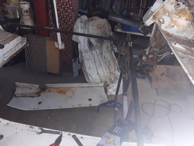

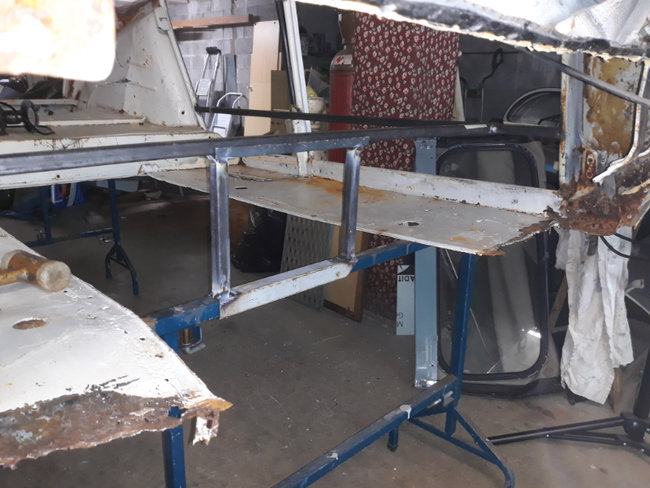

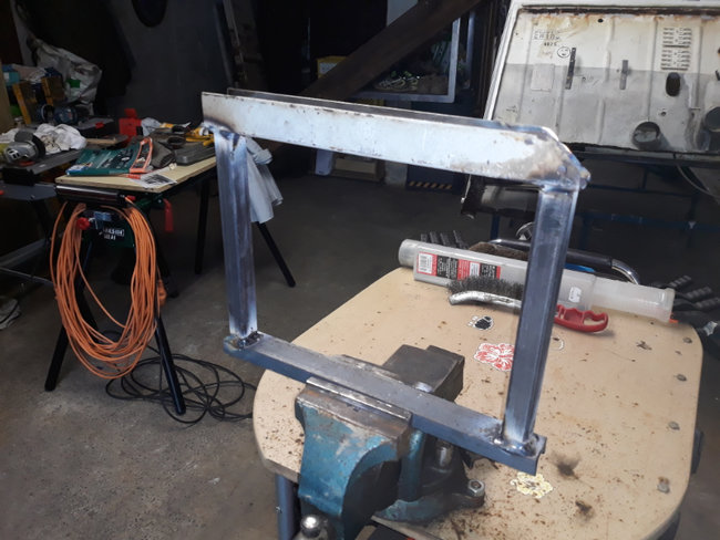

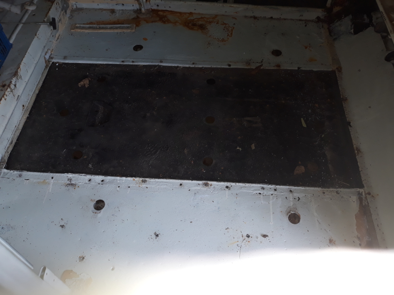

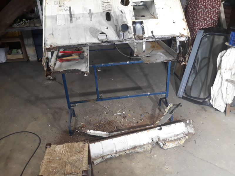

Re: Voici ma "beauté" ma 2cv azka pour restauration

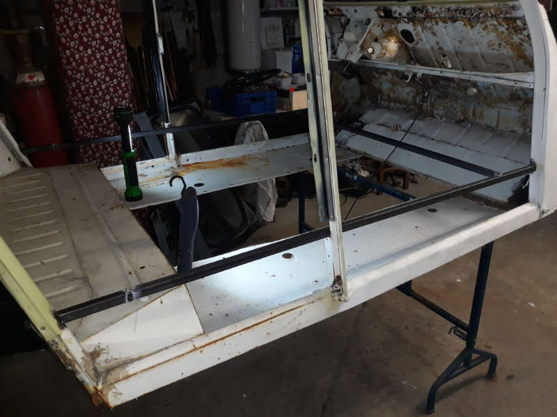

Et bien voila, je profite du confinement (et de ma retraite) pour commencer les hostilités heuuu à m'occuper de cette restauration ! tout le "matériel est rentré dans le garage et je vais pouvoir travailler tranquillou ...
2 petites vidéos pour commencer :
Mais ça n'est pas ça qui va m'arrêter
alors voici le début du début :
Les planchers sont dans un triste état ! : Bien sûr, avant de tout enlever, un cadre soudé s'impose afin que rien ne se déforme : Le plancher "pédale" est tombé mais comme vous le voyez, le tréteau de devant repose sur les planchers latéraux ... J'ai donc confectionné un cadre qui va surélevé la caisse puisqu'il va se positionner entre le tréteau et le cadre soudé : Le plancher gauche est à son tour à terre, demain je fais le droit

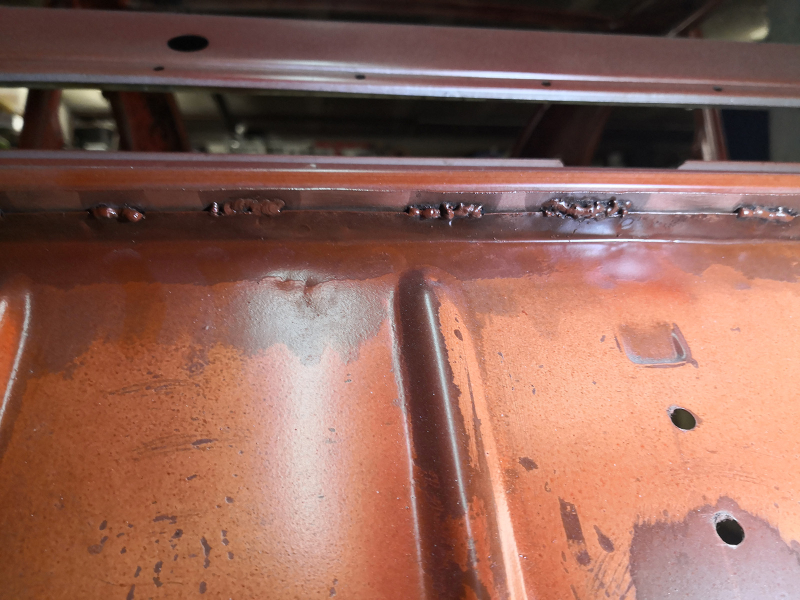

Tu maitrises la soudure, on dirait !
- Paxkal
- Messages : 36
- Enregistré le : 05 nov. 2019, 22:23
- Ma deuche : AZKA
- Date de naissance : 30 avr. 1959
- Localisation : IDAUX-MENDY
- Âge : 67
Oui, j'ai appris le métier de serrurier et par bonheur je suis entré dans une grande boîte d'aéronautique comme soudeur où j'ai pu passer plusieurs licences...
Ça aide un peu
Ça aide un peu

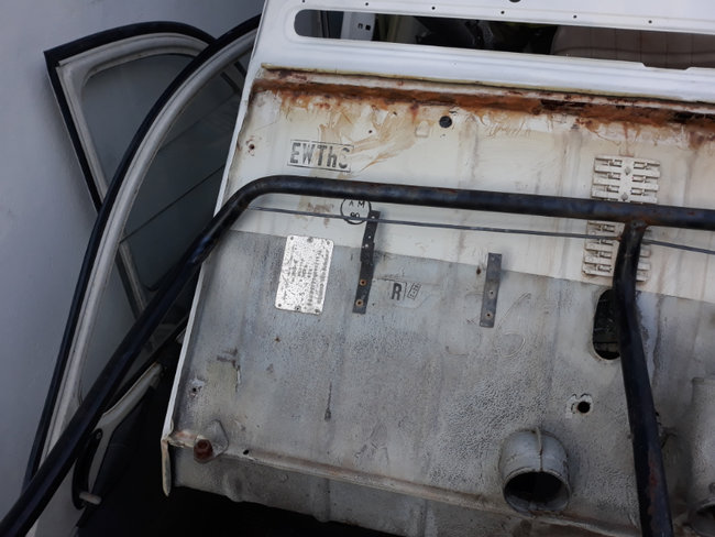

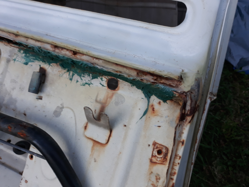

Merci Docteur Helios
Jusqu'à présent tout va bien, je suis un peu plus inquiet pour la suite....

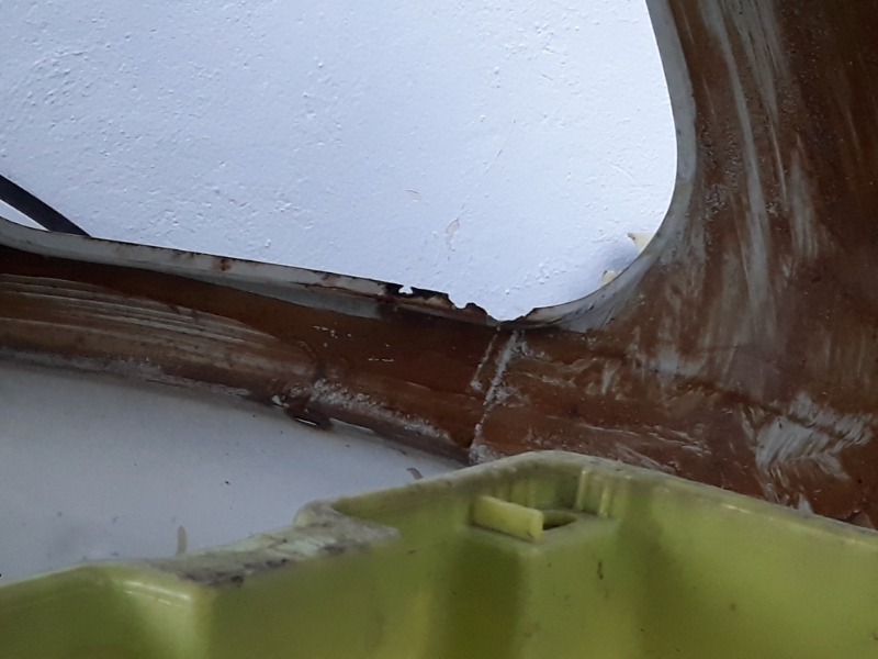

Je ne sais pas trop comment faire avec la tôle sous l'attache-Capot....
Si quelqu'un a des photos pour la marche à suivre, je suis preneur
- helios
- Messages : 1287
- Ma deuche : 2cv AZKB
tu parle de la tôle avec la charnière ? ça se remplace comme le reste je suppose, enfin je ne comprends pas trop le soucisPaxkal a écrit :Merci Docteur Helios![]()
- Paxkal
- Messages : 36
- Ma deuche : AZKA
- Âge : 67
Non ça n'est pas celle là, regarde sur ma 2ème vidéo, tout est "bouffé"
- helios
- Messages : 1287
je vois, soit tu change la tôle entière, soit tu découpe la partie malade et tu remet de la tôle neuve.
déjà, peut être faut il poncer pour voir l'étendu des dégâts.
- Filofax
- Messages : 1746
Paxkal, je peux peut-être t'apporter un début de réponse.
La tôle qui est bien rouillé sur ta seconde vidéo est le haut de ton tablier.
Ce dernier est simplement plié en haut sur une largeur de 1 cm pour pouvoir ensuite être par point avec la baie de pare-brise.
Moi, j'ai fait des soudures, comme je peux
Il faudra peut-être que tu formes une cornière pour refaire le haut du tablier.
Ok Merci Filofax
Et donc si je fais une petite cornière je peux souder par points en dessous (sur la partie saine de la tôle) et "cacher" les parties non soudées avec un joint silicone ?
- Filofax
- Messages : 1746
Oupss, je n'avais pas vu ta question.
Moi, je souderais en point de chaînette, puis meulage pour refaire la tôle complètement, là où c'est sain.
Par contre, JAMAIS de joint silicone.
Du joint PU (PU50 pour ceux qui cherche, par e que le PU40 est trop souple et non ponçable), mais surtout jamais de joint silicone !!!
Merci pour tes réponses précises Filafox
Il faut que j'enlève la baie de pare-brise et j'y verrai un peu plus clair ! Je vois un peu le travail que ça va faire, rien d'insurmontable pour le moment, même si je ne suis pas totalement serein
J'ai l'avantage d'être passé par là, avec une caisse qui demandé pas mal de boulot.
Mais tu verras, ce n'est pas bien compliqué, surtout pour quelqu'un comme toi qui sait utilisé un MIG
Par contre, je te conseil d'acheter la baie ou demi-baie de pare-brise avant de faire quoi que ce soit (pareil pour toutes les pièces que tu vas découper sur la carrosserie.
Cela te permet de voir comment est faite la pièce et te la représenter mise en place.
Les pièces de carrosserie que tu façonnera, il faut également les faire tant que tu as encore un peu de matière avant de les découper, c'est plus simple pour avoir les mesures
