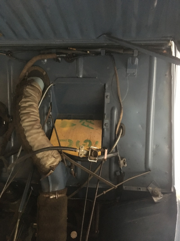

Merci pour tes indications.
Cependant, je reviens à la charge ( il est cassé c***** le gars!) car c’est sur l’avant que j’ai un doute.
J’ai bien le cheminement le long du châssis, à côté de la tuyauterie mais c’est après que je ne vois pas trop
En effet, il y a une agrafe (ou patte de maintien) en bas à droite du compartiment batterie...donc entre les deux, le faisceau est tendu?
Car franchement, il y a l’essieu avant pas loin, et la pedale d’embrayage
Je vais le présenter et poster des photos ce week-end car actuellement je suis en déplacement
En tout cas, merci une fois de plus pour ta réactivité

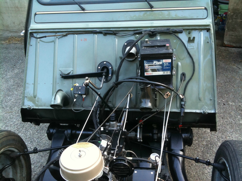

Si je comprends bien, tu veux savoir où passe, dans le compartiment moteur, le fil d’éclairage qui sort de la boîte à batterie ( depuis le commodo d’habitacle) et qui redescend jusqu’à la poutre du châssis pour aller vers les phares arrières ? C’est ça ?
Socotel
Messages : 823
Re: cheminement du faisceau sur 2cv AZ
Message par Socotel »
Pour moi, il passe à droite de la batterie quand on la regarde puis descend le long du pivot de roue, derrière les frotteurs.
J’irai voir sur la mienne dans la semaine (garée loin de chez moi)

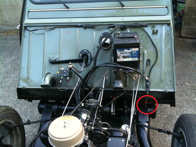

Ci-joint une photo extraite du super blog de 2cv CO azlp 60)
Messages : 1158
Ma deuche : ...
Merci pour cette prise de vue, je pense que j'ai pigé !
A vrai dire, je trouvais bizarre que le faisceau pende entre le point entouré, et le coin de la poutre du chassis
Socotel
Messages : 823
Ca pendouille mais ça semble protégé par une gaine.
