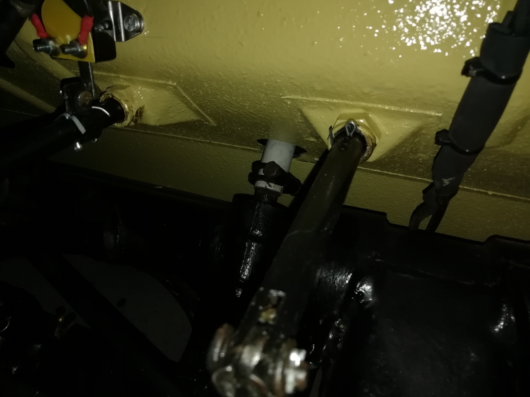

Je viens du garage prendre quelques photos......mais désolé, c'est un peu noir !
Socotel
Messages : 823
Re: Il était une fois......ma 2cv AZLP 1961 - restauration
Message par Socotel »
Merci !

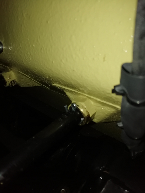

Les photos sont très bonnes, mais je ne comprends pas bien comment ça tient.
Je vois bien l'écrou coté moteur, mais derrière, il y a quoi ?
Désolé, mais c'est pas très clair pour moi...

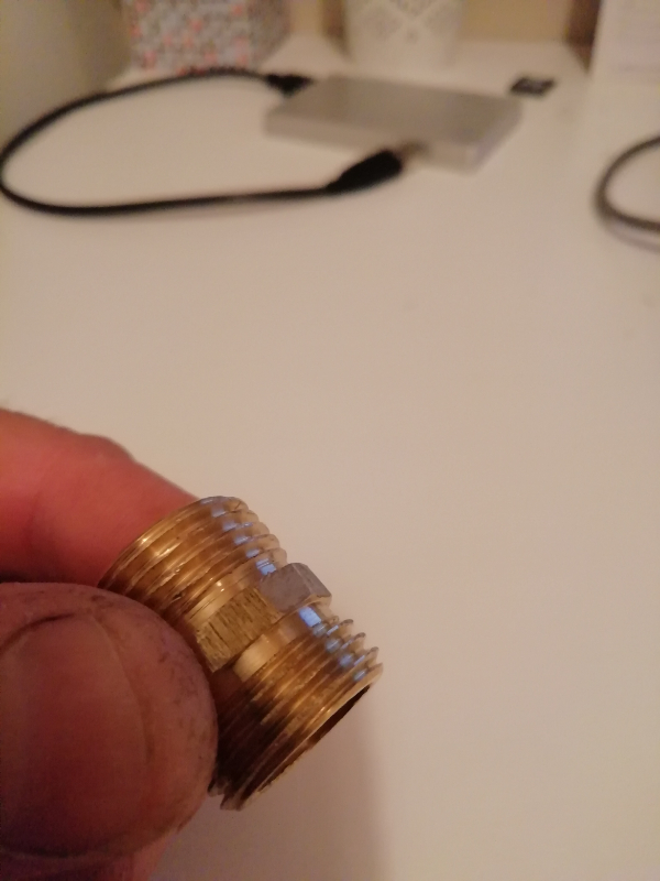

Voilà mon raccord une fois "travaillé", c'est à dire, lorsque j'ai limé les pans
Ensuite, j'ai repercé au niveau du passage des pédales afin que le raccord vienne s'insérer....en forcant ! (Pour info, je l'ai rentré au jet coté habitacle bien sûr)
J'avais ensuite enduit légèrement de frein filet le mamelon
Puis, dans ce sens, j'ai vissé le mamelon. Le fait que j'ai rentré en "force" le raccord m'a permis de visser tranquillement jusqu'à 90% (j'ai fini de serrer avec des coups de poignet énergiques !)
En résumé, c'est du bricolage, certes, mais cela a trois avantages :
-Le guide, une fois huilé, correspond parfaitement
-Le fait de ne pas serrer " a fond" permet d'adapter avec les pédales (j'ai oublié de préciser que j'ai serré AVEC les pédales en place)
-Enfin, le système est démontable et il m'a couté presque rien (hormis un temps de réflexion assez important)
N'hésite pas si tu as d'autres questions !

Ah oui là alors je vois bien !
C’est vraiment très sympa de ta part.
Simple et astucieux, encore fallait-il y penser, et tu l’as fait ! Bravo

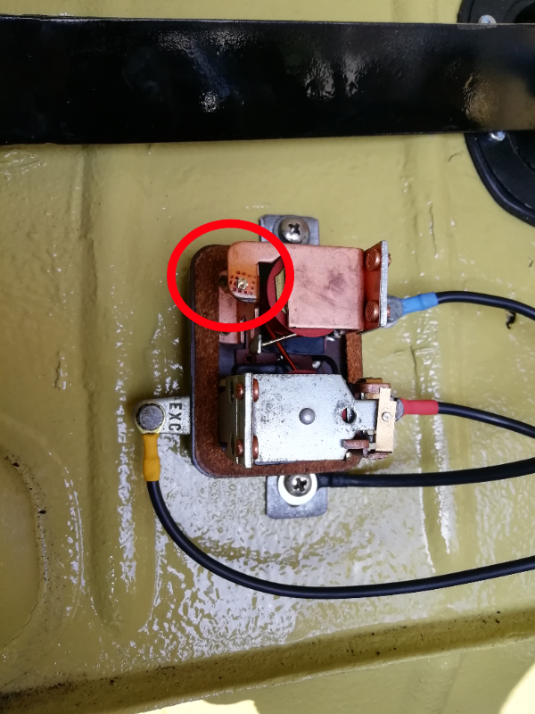

Sinon, j'ai bien un doute sur cette connectique (qui était charbonné quand j'ai déposé le capot !)

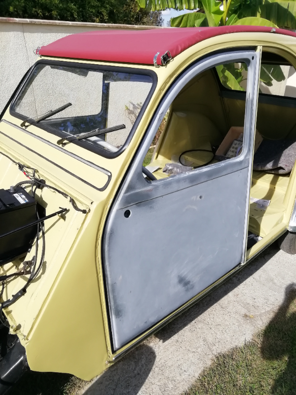

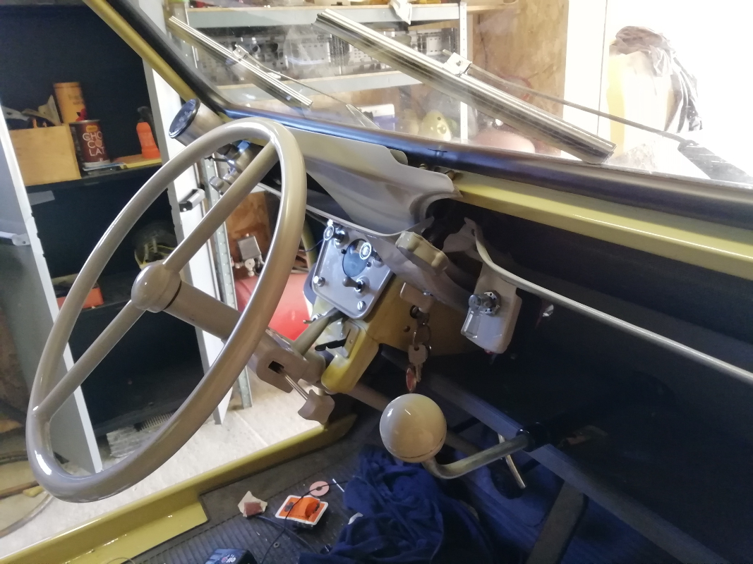

Bon, le beau temps me donne du courage donc, finition des portes (pose des joints avant, avec masquage ensuite) avant peut etre un coup de peinture demain
Pour mon souçi élec, c'est géré (je pense que Bob avait raison, la dynamo était démagnétisée)
Pour le ralenti, c'est pas gagné par contre : viewtopic.php?f=19&p=159554#p159554
Tu as monté les joints avant de peindre les porte ! :???:
Oui. J'ai fait comme ça sur les portes arrières aussi !
Je m'explique : Mes portes sont 100% d'origine, donc plutôt fragile en bas (avec un peu de mastic....) Du coup, j'ai préféré assurer le coup en les montants avant (et bien bloquer le joint avec un jet)
Bien sûr, après peinture, il faut un peu nettoyer.....mais ça se fait

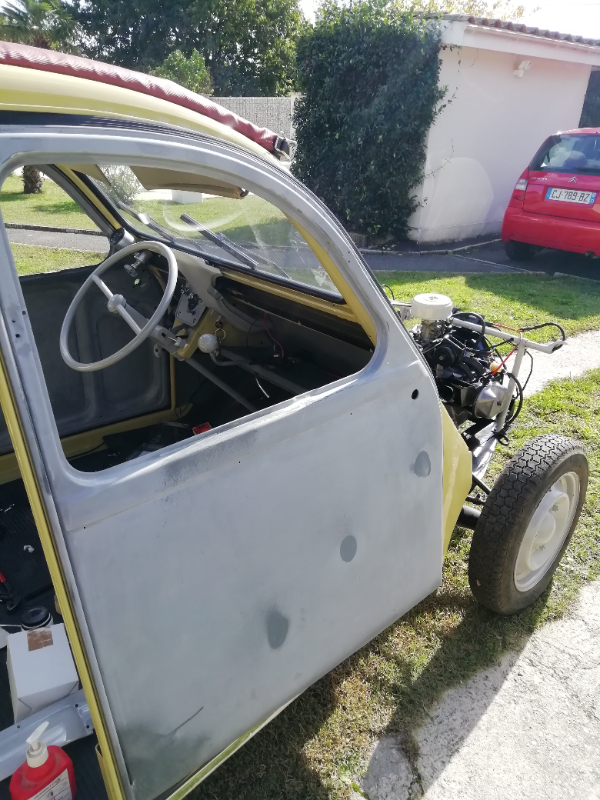

Bon, me voilà de retour ! :p
Après un léger souçi de crémaillère quia du entrainer la dépose du train avant ..... je continue donc le remontage
Pour info, ne pas sous estimer ce qui est mentionné dans le RTA concernant la repose de écrou fileté qui tient le poussoir (le guide de crémaillère).En effet, il mentionne de serrer assez fort, mais pas trop, et surtout d'essayer avec le volant en place (chose que je n'ai pas faite). Au final, j'avais une sensation de roulement a bille en tournant...Bref, tout est rentré dans l'ordre !
Du coup, beau temps oblige, petite séance peinture
avec un passage sur les portes (qui sont restées au séchage chez mes parents)

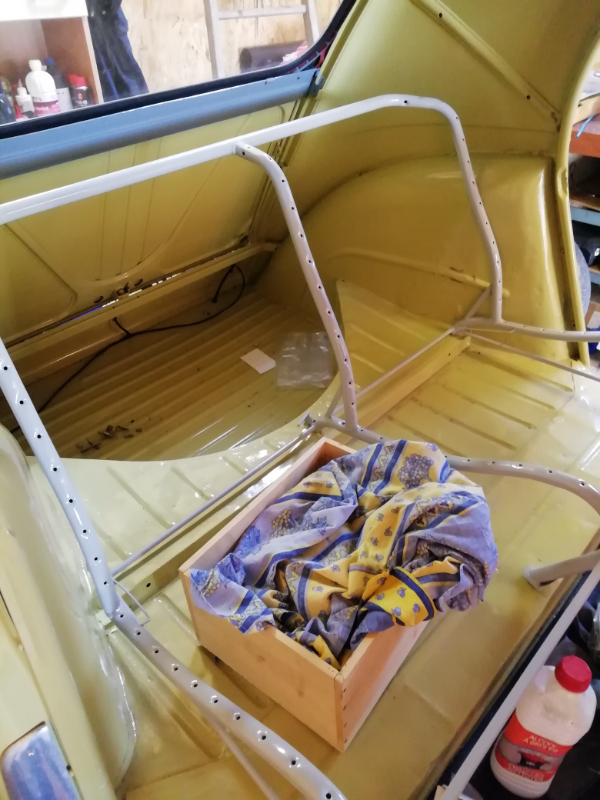

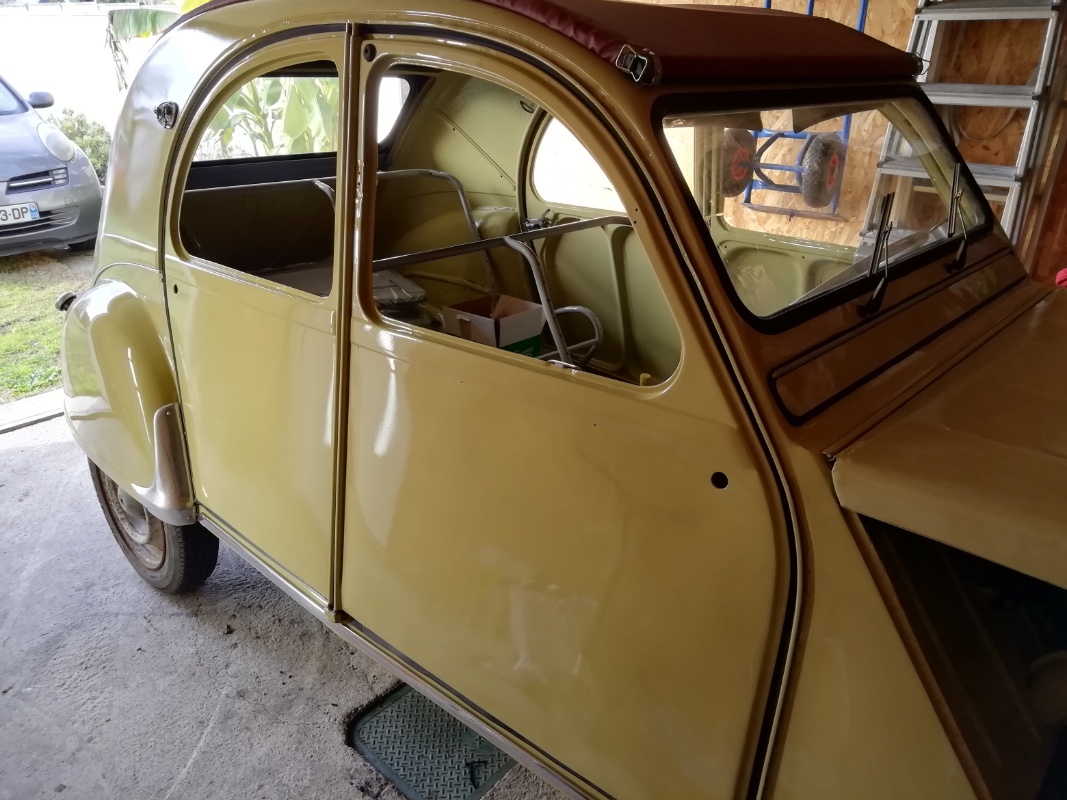

Bon, une dernière série de photos avant la fin de l’année....car en ce moment, je n’ai vraiment pas le temps
Les portes sont en places ( galére avec les joints en hiver, pour la première mise en place !)
Et du coup, un train avant Michelin , en attendant l’arriere début 2021 ( pris chez centralepneu.fr à un prix défiant toute concurrence)

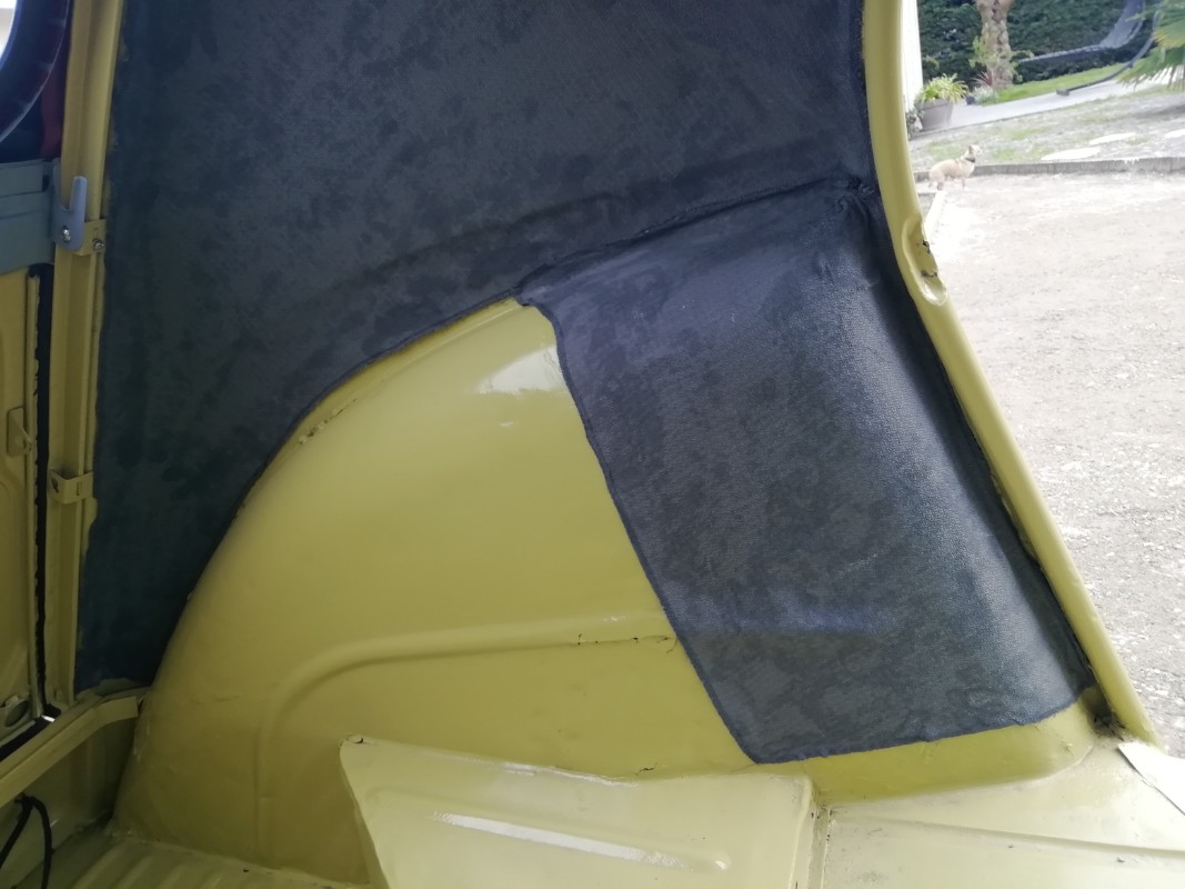

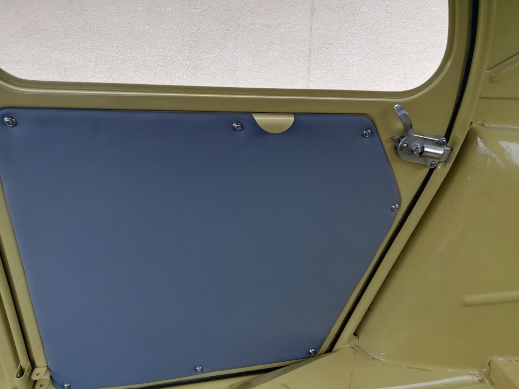

Bon, pendant que le parking prends forme, les derniers détails avant le CT se profile....
Du fait maison pour l'intérieur des portières
En phase de sechage......Pas facile à installer

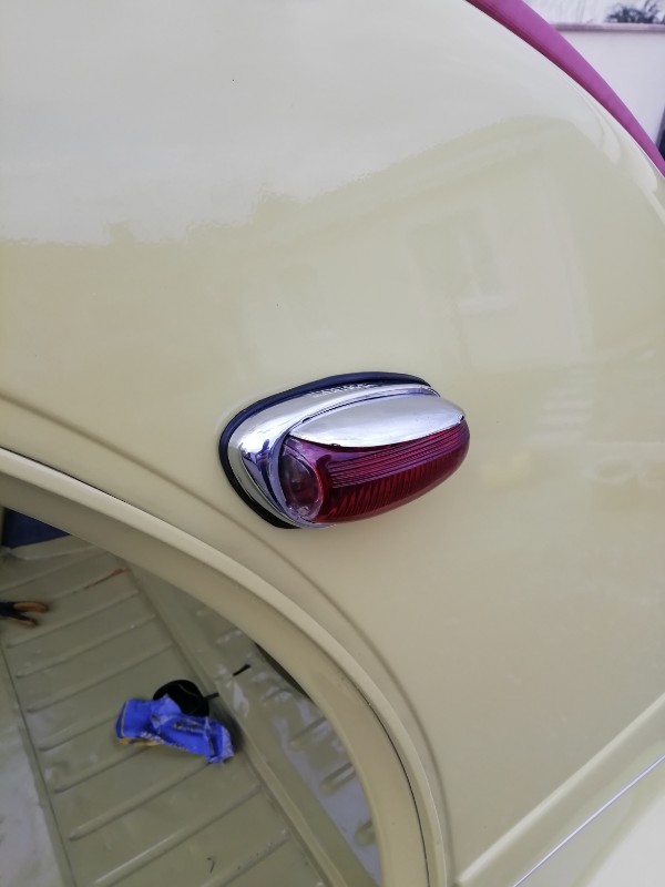

Le p'tit détail kéké des plages !
Un petit conseil pour éviter que cela fasse comme ça ?? (A moins que ça soit comme ça d'origine....)
Messages : 16840
Ben moi, ton petit détail kéké des plages, ils me plaît bien !!! :pouce:

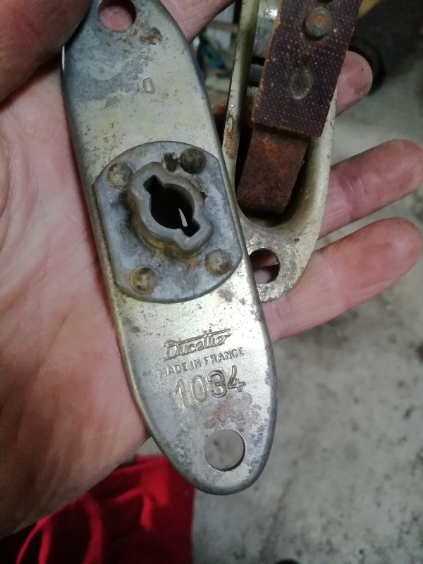

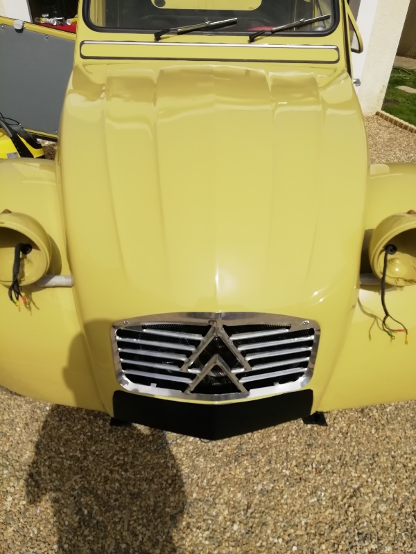

Sinon, j'ai aussi installé un "accessoire" d'époque, le coupe circuit Ducellier
Maintenant, reste plus qu'une aile à repeindre (défaut d'humidité grrrrrrrr), et peindre les petites pièces des vitres latérales, et ensuite, j'espère enfin pouvoir garnir mon cadeau de Noel ! :mdr: :mdr:
:mdr: :mdr: :mdr: Afin de promener mon chihuahua !
