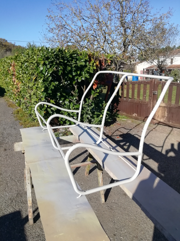

Bon, une dernière série de photos avant la fin de l’année....car en ce moment, je n’ai vraiment pas le temps
Les portes sont en places ( galére avec les joints en hiver, pour la première mise en place !)
Et du coup, un train avant Michelin , en attendant l’arriere début 2021 ( pris chez centralepneu.fr à un prix défiant toute concurrence)
