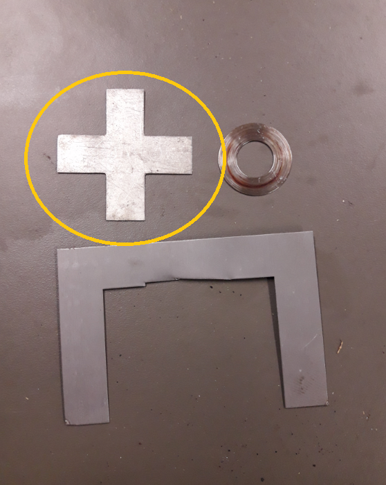

Messages : 1901
Re: Rondelles de frottement 2cv
:salut: ,
A la demande générale :clap: ,
Je pense avoir résolu le problème en taillant une rondelle dans du clinquant ( enfin ça y ressemble ) barrettes que j'avais récupéré dans un vieux transfo , en espèrent que cela convienne :???: ,
A votre avis . [/i]
Le noyau des transformateur, c'est quel métal ?
En principe c'est du fer au silicium, ou ferrosilicium, et pas de l'acier, donc peut-être trop tendre pour ta rondelle, non ?

Messages : 1901
J'ai trouvé ça dans mon stock , une croix de rehausse pour pivot de porte en clinquant mais trop petite pour tailler une rondelle .
