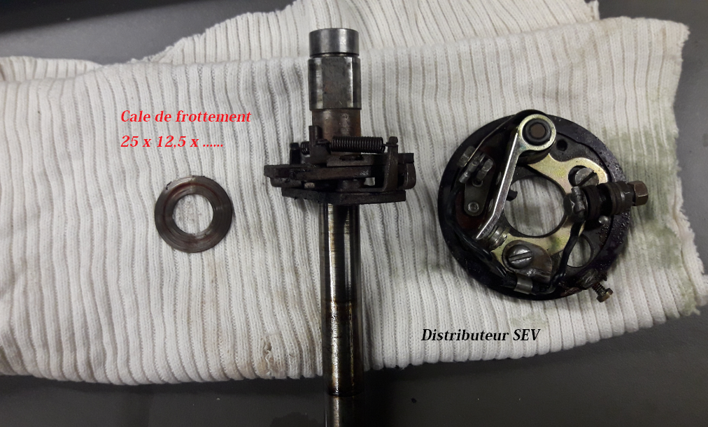

Quelqu'un pourrait il me dire ou trouver des rondelles de frottement pour rattraper le jeu de l'arbre de distributeur SEV ( sur la Noiraude ) , les cales font 25 x 12,5 x .... (en dixième) j'ai environ 5 dixièmes à caler

C'est pas dans des dimensions normalisées...Diamètre 12,5 !!!
Il faudrait que tu les fasses fabriquer par un atelier de mécanique générale ou un ajusteur, en plus tu pourrais choisir la matière.

5 dixième, c'est fin,
mais perso quand je trouve pas j’essaie de fabriquer diamètre 25 en scie cloche ça existe, 12,5 là pas de soucis un foret soit avec un fraise conique, reste à trouver du feuillard ou clinquant en 0,05.
Une fois la tôle trouver la coller sur du carton rigide puis sur une planchette et en avant pour le perçage, si ça marche décollé le bois et fait tremper la carton dissoudre la colle avec du solvant .

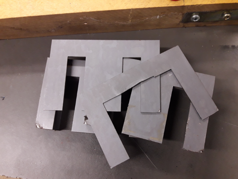

Je pense avoir résolu le problème en taillant une rondelle dans du clinquant ( enfin ça y ressemble ) barrettes que j'avais récupéré dans un vieux transfo , en espèrent que cela convienne :???: ,
A votre avis . [/i]
Re: Rondelles de frottement 2cv
Le noyau des transformateur, c'est quel métal ?
En principe c'est du fer au silicium, ou ferrosilicium, et pas de l'acier, donc peut-être trop tendre pour ta rondelle, non ?

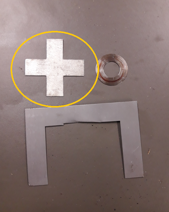

Messages : 1911
J'ai trouvé ça dans mon stock , une croix de rehausse pour pivot de porte en clinquant mais trop petite pour tailler une rondelle .
