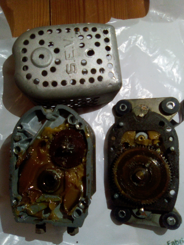

Bonsoir, alors voilà, mes essuie-glaces ne fonctionnaient plus. J'ai essayé d'identifier la panne :pensif: :
- un fil vert et un fil rouge arrivaient du capot et étaient branchés sur le moteur : je les ai connectés sur une ampoule, rien. J'en déduis que le courant n'arrive pas : correct ? :???:
- en actionnant l'interrupteur essuie-glace du tableau de bord, toujours rien : donc j'en déduis que c'est soit un pb d'alimentation électrique, soit un pb de fonctionnement de l'interrupteur du tableau de bord : correct ? :???:
- pour éliminer l'hypothèse d'un moteur d'essuie-glace HS, j'ai décidé de démonter le moteur : voir photo. La molette du boitier droit (la grande) tourne, en revanche celle du boitier gauche (petite rouge en haut à droite) non. En +, tout ça est noyé dans de la graisse épaisse :larmes: . C'est normal ? Dois-je nettoyer la graisse ancienne, mettre du dégrippant, m'assurer que la mollette, remettre de la graisse ? :???:
- pour le test électrique du moteur, il y a les 2 cosses sur lesquelles étaient branchés les fils rouge et vert + la languette de la masse. Puis-je faire le test avec un chargeur de batterie 12 volts (mon moteur est bien 12 volts) ? Dans ce cas, à quoi brancher mon cable + et mon cable - du chargeur ? Je ne voudrais pas griller le moteur en créant un court-jus !!
Comme vous le voyez, je ne suis pas une lumière en électricité :mdr: mais je suis prudent et j'essaie d'avancer pas à pas en éliminant peu à peu les pannes possibles, et surtout sans faire de bêtises !
Vous pouvez répondre à toutes mes interrogations ?
Merci d'avance. :salut:

ma mémoire me joue des tours, mais il me semble qu'effectivement pour tester le moteur d'essuie glace il faut qu'il soit à la masse qui n'arrive pas par les 2fils (rouge/vert)
Ensuite dans quel états sont les charbons et leurs supports ?
Re: Panne essuie-glace 2cv
La graisse plein le moteur, c'est normal. Attention aux charbons : très fragiles !
Sur les moteurs d'essuie glace suivant les modèles il y a deux ou trois fils d'alimentation, la masse se fait par une tresse sur un des écrous de fixation.
Sur ta voiture c'est deux fils, un vert, un rouge.

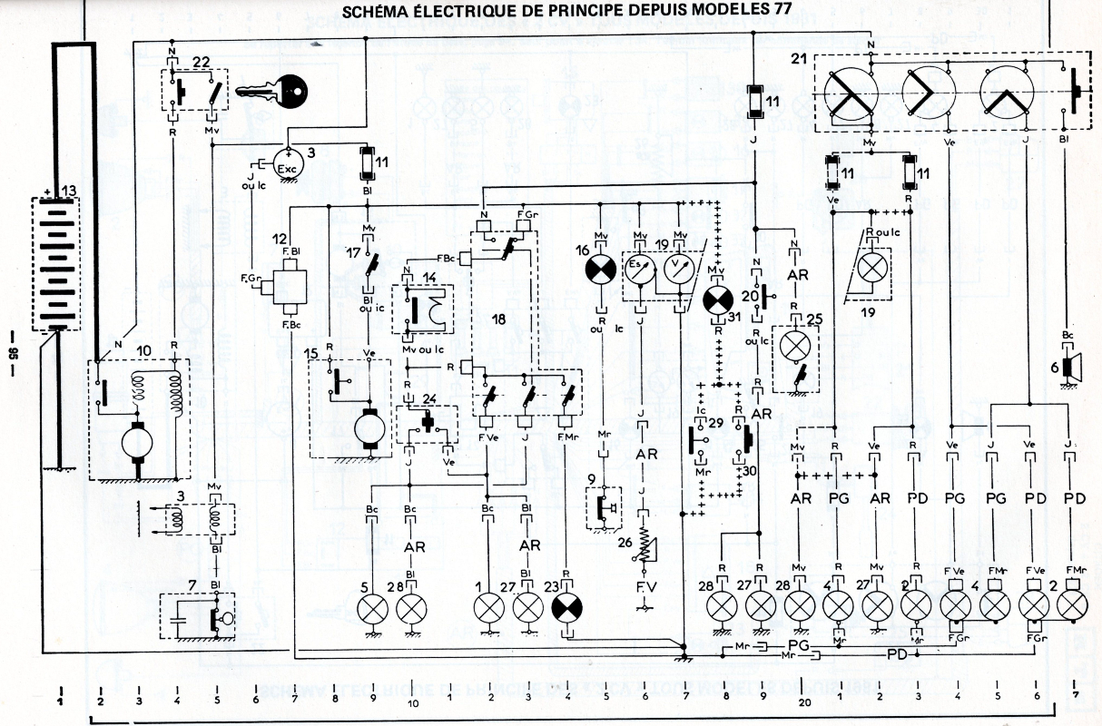

Le vert c'est le fil d'alimentation du moteur en marche, c'est un plus après contact. Il faut donc mettre le contact avant de le tester.
Le rouge est aussi un plus après contact : c'est l'alimentation de l'arrêt automatique. Tu dois aussi avoir le courant dessus.
Il ne faut pas alimenter un moteur à courant continu avec un chargeur de batterie. En effet un chargeur ne délivre pas exactement un courant continu.
Si tu mets le plus batterie sur le fil vert, le moteur doit tourner. A condition de ne pas oublier de mettre la masse au moins, comme le dit justement Anjack13.
Si tu le mets sur le fil rouge, il ne tourne pas, car il y a l'interrupteur de fin de course interne au moteur qui est ouvert.
Voici le schéma pour ta voiture. L'interrupteur est en 17, le moteur en 15, avec le fin de course interne. Fil vert : Ve - fil rouge : R.

Je l'ai déjà bien nettoyé ce we et regraissé. Je n'ai malheureusement pas eu le temps de faire le test électrique. Je te tiens au courant.

J'ai testé le moteur en suivant les indications données sur le forum : je n'aurais jamais osé tout seul ! Il tourne comme une horloge. :clap:
