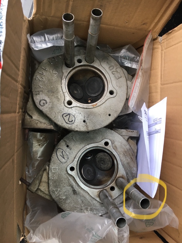

Alors le dessertissage j’y crois pas trop, ni le trou.
Pour la déformation, le tube était en bon état a la pose
Cf photo (culasses de retour du rectificateur) Après est ce qu’on l’a déformé au montage sans y faire gaffe?
Le joint lunette un peu abimé aussi peut etre autour du tube?
Le seul moyen de savoir est de re-déculasser
Elle est pas énorme la fuite mais bon...
