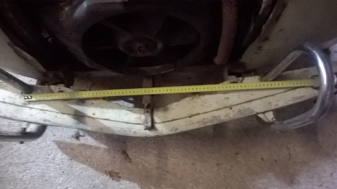

Salut, je peux essayer de faire quelque chose pour toi
mais ce serais des photos avec des cotes(je suis nul en dessin,et je ne saurais les scanner)
par contre je peux faire des photos avec le mètre et pied a coulisse
celeste
Messages : 949
Localisation : 18600 Givardon
Re: Cotes pare-choc pour azam 66
Message par celeste »
je peux essayer de faire des photos comme celle ci,de meilleures qualite avec les cotes que tu souhaites

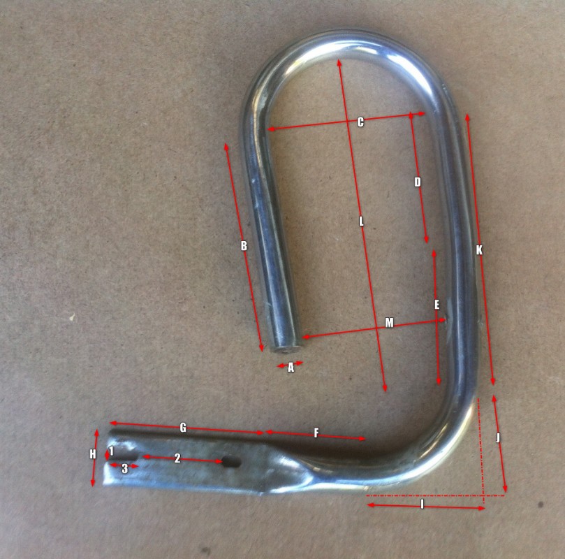

Un petit coup de main, mais je ne peux pas mieux ... J'en ai pas ! :larmes:
Voilà les cotes à prendre (mais j'en ai peut-être oublié d'autres ...)
Avant
Avant
Arrière
Arrière

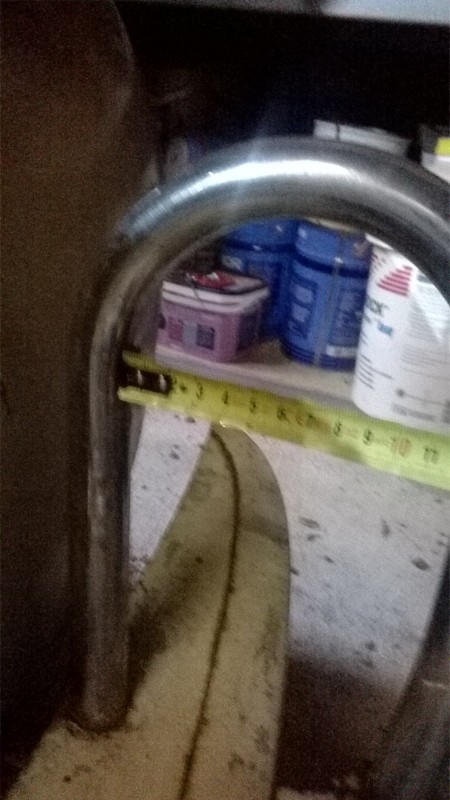

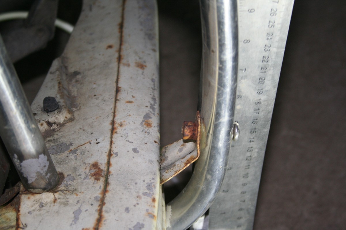

Pour la banane avant, voici ce que j'ai mesuré. C'est environ à 1 ou 2 mm près.
A : diamètre 24
B : 160
C : 120
D : 80
E : 110
F : 60
G : 125
H : 36
I : 80
J : 100
K : 190
L : 260
M : 105
1 : 7
2 : 58
3 : 21
Je te donnerai l'arrière tout à l'heure.

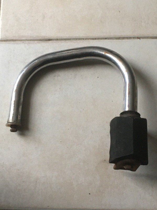

Pour l'arrière :
A : diamètre 24
B : 145
C : 80
D : 80
E : 80
F : 50
G : 220
Et il te faut les embouts : la banane en caoutchouc pour la fixation au parechoc, et l'écrou prisonnier à l'autre bout :
Super Bob
devancé, j ai quasi les mêmes mesures pour l avant (plus de la moitie sont les memes)
les différences étant tres minimes je ne les donnent pas, je ne suis certainement pas un spécialistes la dedans
l ar je pensais les prendre cet aprem
Pour les fixation je suis en recherche de pièces démontées
comme la patte avant
peut etre deplacer ce post dans carrosserie
