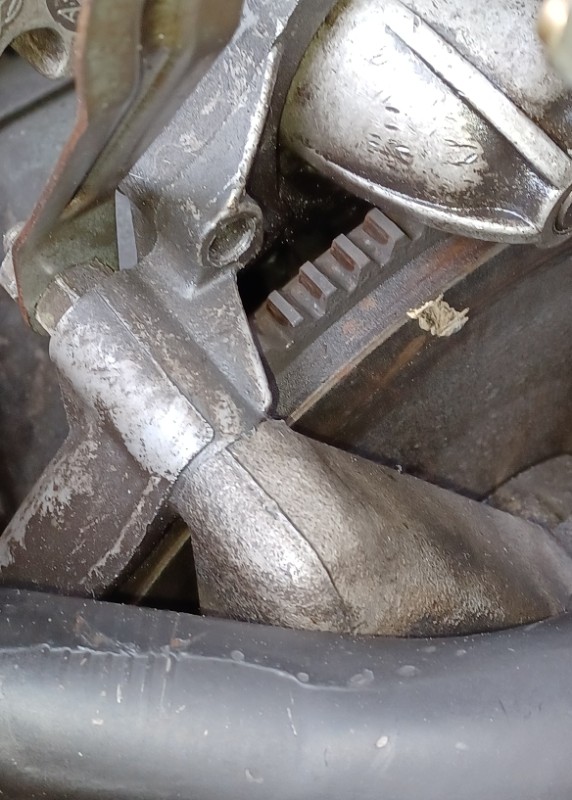

Je profite de ces échanges pour partager mes observations à la lampe stroboscopique sur mon moteur 602 cc:
Lorsque j'insère la pige dans le trou prévu à cet effet donc je me trouve à 8 degrés du point mort haut, une marque blanche se trouve à une dent du carénage du démarreur (photo 1). Cette marque était existante sur le volant donc je l'utilise et je repère sa position.
Lorsque je démarre, la marque blanche se décale fortement dans le sens antihoraire en regardant le moteur depuis l'avant de la voiture d'approximativement dix dents soit : 10 / 107 x 360 = 34 degrés. La photo 2 montre l'emplacement de la marque à la lampe stroboscopique au ralenti.
Cette avance est énorme, je me demande même comment le moteur peut fonctionner. Confirmez-vous que je dois faire pivoter l'allumeur afin de ramener la marque blanche au ralenti comme elle se trouve sur la photo 1?
En revanche, lorsque j'accélère la marque blanche se déplace d'approximativement 3 dents c'est-à-dire 3 / 107 x 360 = 10 degrés. Ce qui correspond à peu près à la valeur préconisée de 12,3 degrés. Il semble donc que le décalage de l'avance automatique centrifuge fonctionne correctement.
Merci pour vos éclairages

Bon je vais commencer par faire le réglage avec la lampe / voltmètre. On verra si la mesure au stroboscope au ralenti est impactée.

Bonsoir @Fred12233d , bonsoir à tous,
Je me demande si tu as vérifié que la marque blanche est bien en phase avec la pige, car j'ai du mal à voir le repère fixe... Tu considères qu'il s'agit du nez du démarreur ?
Tu n'as pas une lampe avec déphasage ? Dans ce cas, assure-toi qu'elle soit bien à zéro..
Oui, tu as raison : assure-toi du calage initial de l'allumeur, avec la lampe témoin.

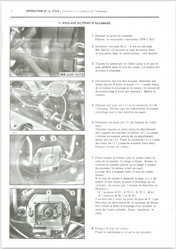

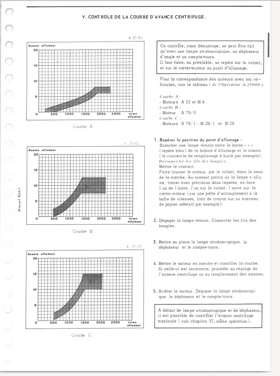

Je t'envoie les procédures de calage de l'avance initiale et centrifuge, au cas où..
Bonne soirée à tous

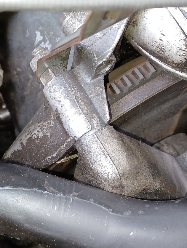

En attendant j'ai fait le calage avec le lampe (enfin avec le voltmètre) et j'ai dû décaler l'allumeur dans le sens antihoraire. Voir photo la position initiale matérialisée par la ligne faite à la pointe sur le métal.
Ce qui a eu pour effet de ramener à la lampe stroboscopique la marque blanche de 4 ou 5 dents à Bisto de naz dans le sens horaire.
Je trouve que le moteur tourne un peu mieux avec un bruit plus sympathique. Subjectif peut être.
Enfin je ne m'explique toujours pas pourquoi au ralenti la marque blanche au stroboscope ne se trouve pas exactement à sa position lorsque la pige est en place. Mystère.

"A bisto de naz" ;-), ton allumeur est horizontal, donc à mes yeux, "bien" calé.
Je n'ai jamais vu mon père faire autrement pour régler l'avance, et sur les anciennes, comme la mienne, il existait un repère gravé sur le carter et un autre, sur l'allumeur, qui devaient être placés face-à-face.
Il semble, selon le repère que tu as gravé, qu'il y avait beaucoup trop d'avance initiale, comme les valeurs (30° !) que tu avais relevées.
Je vois plusieurs raisons à ce phénomène : est-ce que tu as placé le repère fixe bien en face du repère mobile sur le volant, pige en place ?
As-tu contrôlé le déphasage de ta lampe ?
Il existe parfois plusieurs trous de pige dans le volant, ou bien le volant a été remplacé par un modèle issu d'un moteur avec une autre valeur d'avance ?
Puisque tu as une lampe stroboscopique à déphasage, tu peux déposer un couvre-culbuteurs, mettre un cylindre au point mort haut, soupapes en bascule, et vérifier s'il y a bien la valeur d'avance initiale prévue par le constructeur, avant le PMH (8° je pense, mais je ne connais pas le type exact de ton moteur, consulte le tableau que je t'ai envoyé dans le message précédent), en plaçant un autre repère pour le PMH. Celui-là sera sûr.
Ou encore, vérifier quand la pige s'enfonce dans le trou du volant, si la valeur de l'avance est exacte, par rapport à ton repère PMH..
Ensuite, il reste le décalage de la distribution : une dent d'écart n'empêche pas le fonctionnement du moteur, mais il est alors (bien) moins optimal... Et bien sûr, l'avance à l'allumage serait aussi décalée... Mais ton allumeur ne serait plus alors horizontal...
Tu vas trouver, tu nous diras !
Bonne soirée à tous

Non, je pensais que la lampe stroboscopique était réglée sur un avance de 30°, valeur que tu as calculée.
Cela veut dire que les repères correctement alignés, sur le volant et le carter de boite, l'allumeur était en position pour obtenir une avance de 30°
En fait, les lampes stroboscopiques à déphasage sont assez simples : elles sont souvent équipées d'un dwellmètre, d'un compte-tours et bien sûr, d'un contrôleur d'avance, le tout sous le même cadran ;-)
Un bouton rotatif placé sous le galvanomètre permet de régler le déphasage à zéro, c'est-à-dire, qu'elle fonctionne alors comme une lampe stroboscopique simple.
En fait, il possible de régler, grâce à la molette sur le pistolet le degré d'avance à l'allumage nécessaire au véhicule.
Le flash sera déclenché avec un retard par rapport à l'allumage de la bougie, il sera donc déphasé.
Exemple d’utilisation, s’il faut 15° d’avance à 2000 tr/min (moteur M28)
- Faire tourner le moteur à 2000 tr/min
- Régler avec la molette, l'aiguille sur la marque "15°" du cadran du galvanomètre de la lampe stroboscopique, vérifier que le repère sur la poulie est bien en face de l’index sur le moteur.
Cela permet de contrôler le bon fonctionnement de l'avance centrifuge, sans banc d'allumeur.
Bien sûr, le déphasage est inutile pour contrôler la valeur de l'avance initiale sur nos véhicules, puisque le constructeur n'a pas prévu de repères et qu'il est alors facile de les créer, en utilisant la pige et le trou du volant, qui repèrent le point d'allumage, donc, l'avance initiale.
Le déphasage ne sert, pour régler l'avance initiale, que si le fabricant n'a repéré que le Point Mort Haut, en fournissant la valeur de l'avance sur sa documentation...
