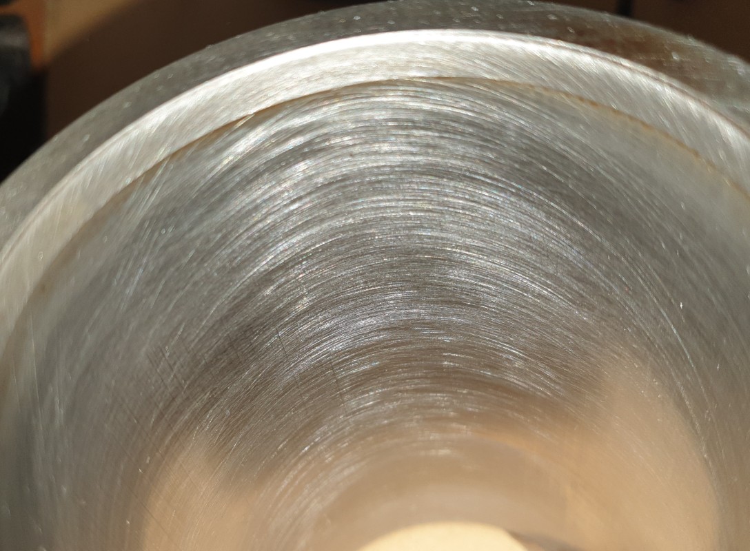

Re: Fuite échappement entre culasse et cylindre 2cv
Message par Seb 2cv countach »
je vous laisse juger l'état du cylindre....
Aucune aspérités, il me semble que l'incident n'a pas eu plus de conséquences que ca...
T'occupe pas de la marque du vélo Pédale...
Âge : 58
Tes tiges de culbuteurs sont mortes !
Pour les cylindres, difficile de juger sur photos. S'il n'y a pas d'aspérité, c'est bon. Tu les a passés à la laine d'acier ?
Et non, déglacer chez le rectifieur.....
Nettoyage segmentation piston a l'essence tt de même, qu'en penses tu?
