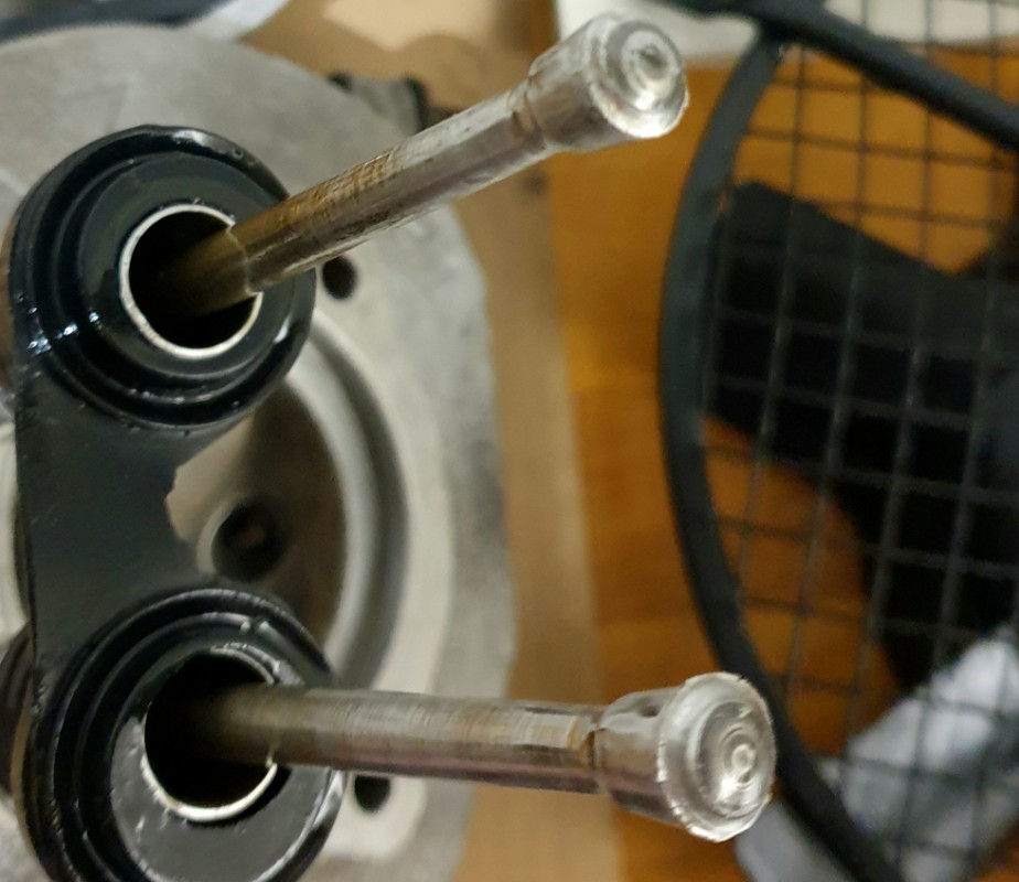

Re: Fuite échappement entre culasse et cylindre 2cv
Message par Seb 2cv countach »
Salut !! :salut:
J'ai démonté ça va plus vite à depanner....
Et dc, je n'était pas réveillé....
Tige culbuteur a l'envers :fou: :fou: :fou:
Je pense changer les tiges, refaire une vidange et peut-être nettoyer le pistons et les segments....
Qu'en pensez vous?

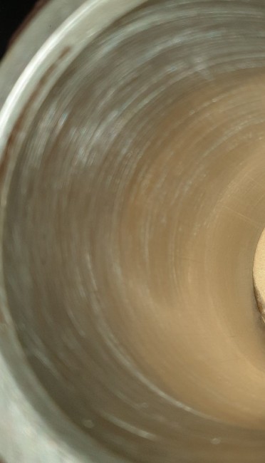

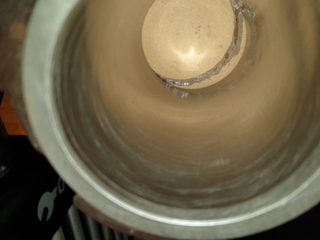

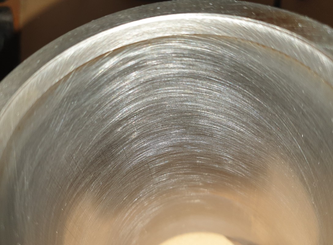

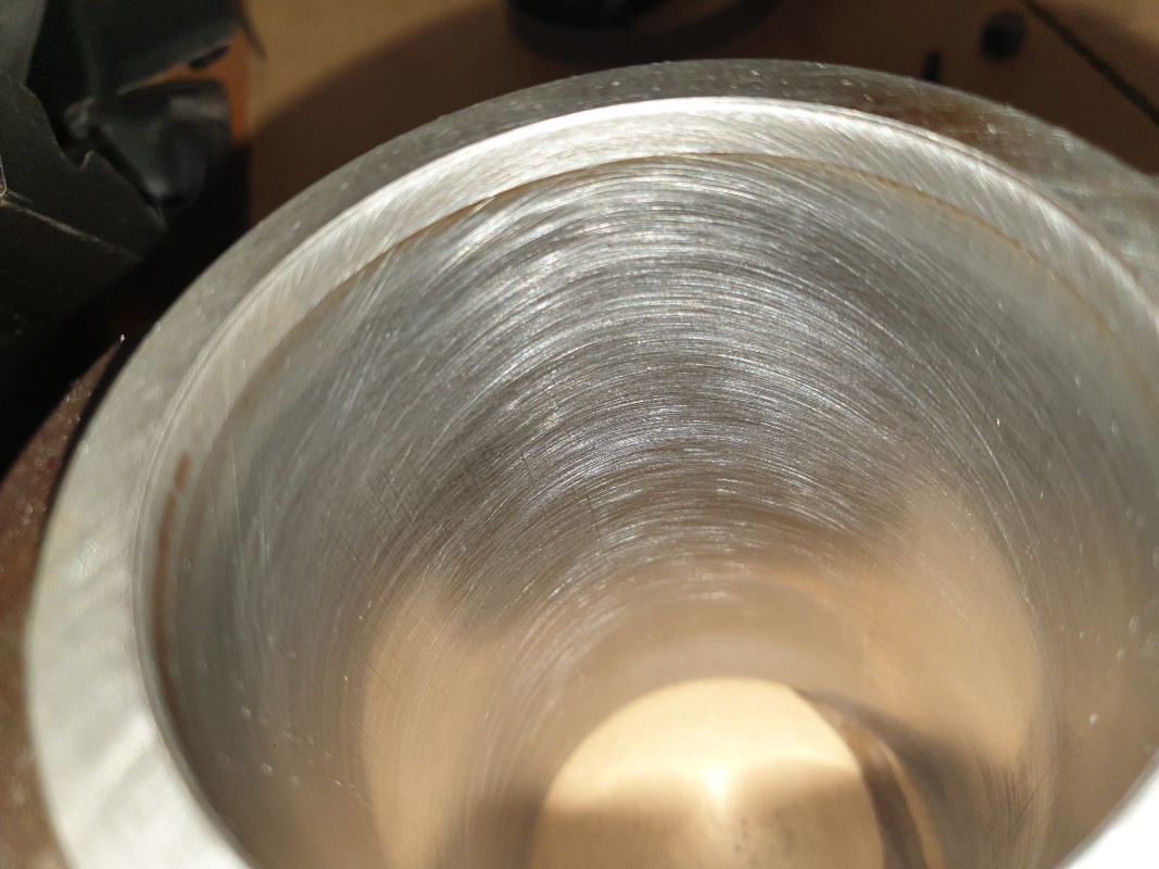

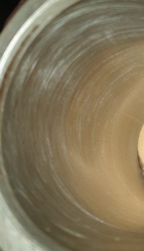

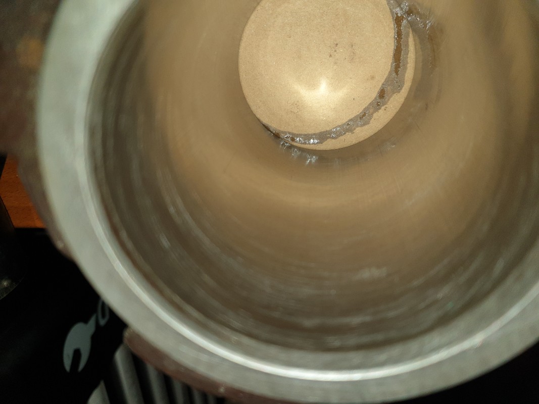

je vous laisse juger l'état du cylindre....
Aucune aspérités, il me semble que l'incident n'a pas eu plus de conséquences que ca...
T'occupe pas de la marque du vélo Pédale...
Tes tiges de culbuteurs sont mortes !
Pour les cylindres, difficile de juger sur photos. S'il n'y a pas d'aspérité, c'est bon. Tu les a passés à la laine d'acier ?
Et non, déglacer chez le rectifieur.....
Nettoyage segmentation piston a l'essence tt de même, qu'en penses tu?
