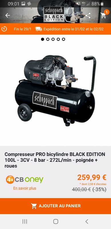

Ça fait une semaine qu'il est dans mon panier.... 300 euros, livré avec garanti 10 ans et il coche toute les cases... malheureusement pas le budget pour ce type d'outillage actuellement (je veux pas divorcer :larmes:) :mdrr: :mdrr:
Compresseur PRO bicylindre BLACK EDITION 100L - 3CV - 8 bar - 272L/min - poignée + roues : https://www.bricoprive.com/80261539-com ... 72911.html
Air expulsé suffisant...
Malheureusement c'est jusqu'à ce soir mais si tu es dans l'optique d'en acheter un :pense: c'est peut être l'occasion.

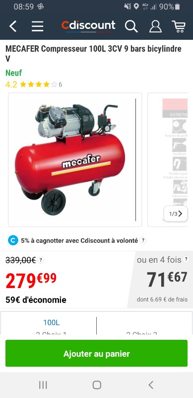

Pour comparaison sur C discount
