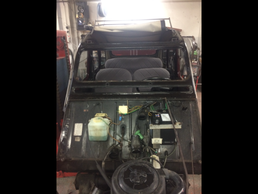

Le chantier avance bien, on devrait en voir le bout prochainement.

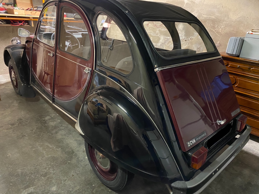

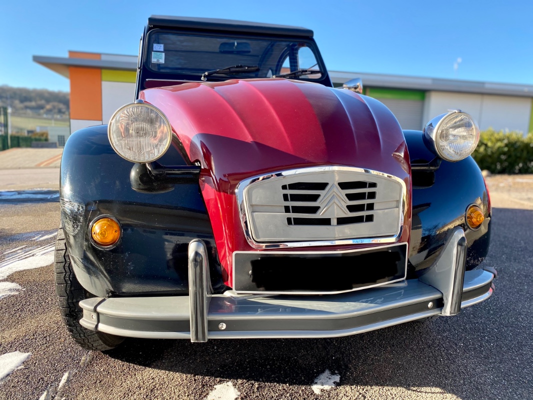

J’ai récupéré la voiture aujourd’hui, j’ai passé ma journée à rouler, quel plaisir.
Franchement j’avais le sourire tout le long.
Quelques photos pour illustrer mon propos:

Corpas a écrit : ↑13 févr. 2021, 19:39 J’ai récupéré la voiture aujourd’hui, j’ai passé ma journée à rouler, quel plaisir.![]()
8162CAFF-4DCB-44ED-934C-458F99A8986D.jpeg166E364A-E315-41D9-BCAC-20CCF824E1BD.jpeg3E06AEE8-6239-483F-A706-0BCAE8EA864D.jpegC3B09DC2-4C29-4D4F-9D05-FE0C8A726DD0.jpegC11A5E01-1CAF-49FC-A6FC-A58D67896A43.jpeg
le devant est un véritable miroir !!!
magnifique !
