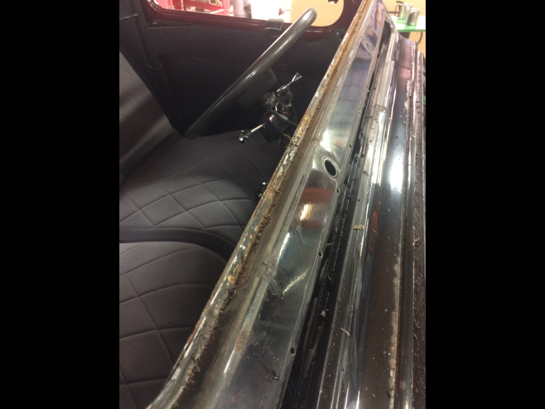

Tout d’abord, et pour la préserver dans cet état, il y aura une reprise du tout début de corrosion au niveau du fond de coffre et de la zone des charnières de capot avant où ça commence déjà à cloquer sous la peinture.
Pour cette dernière, il sera nécessaire pour intervenir proprement de démonter le pare brise et de faire une reprise de peinture de zone qui va des charnières de capot à la jonction au dessus du pare brise.
Laisser la rouille continuer à se développer à cet endroit serait à mon avis une très mauvaise idée.

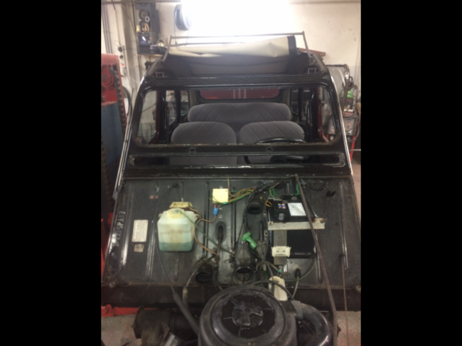

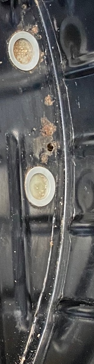

Les zones à reprendre:

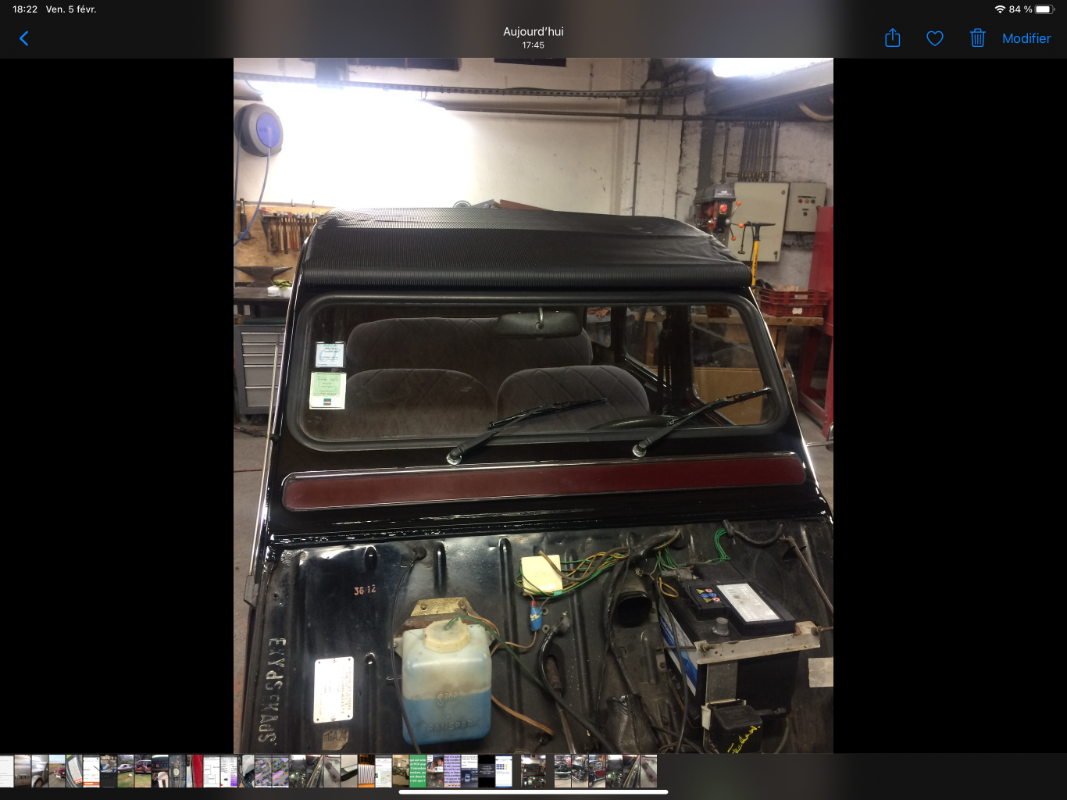

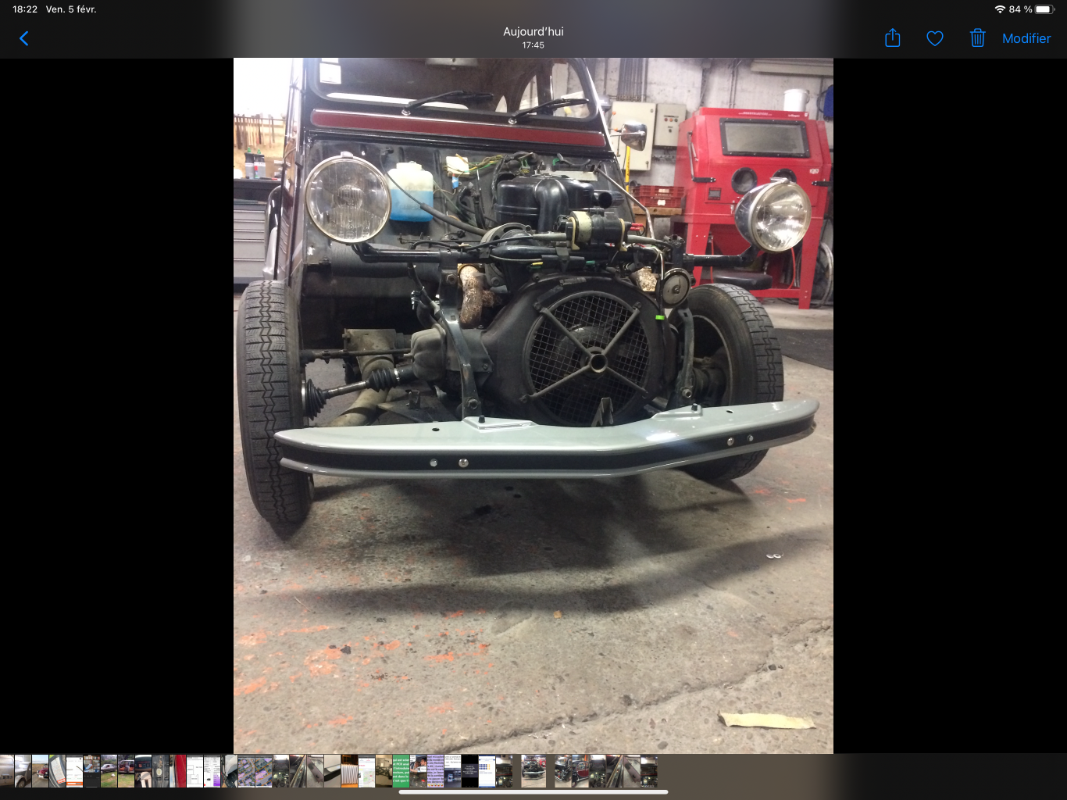

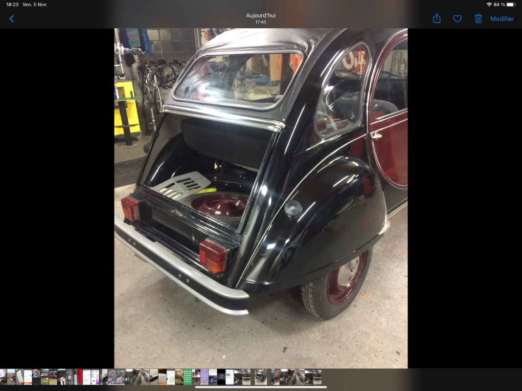

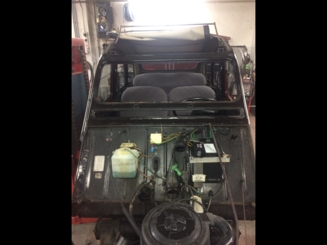

Le chantier avance bien, on devrait en voir le bout prochainement.

Effectivement une reprise du bas de pare brise est une très bonne idée

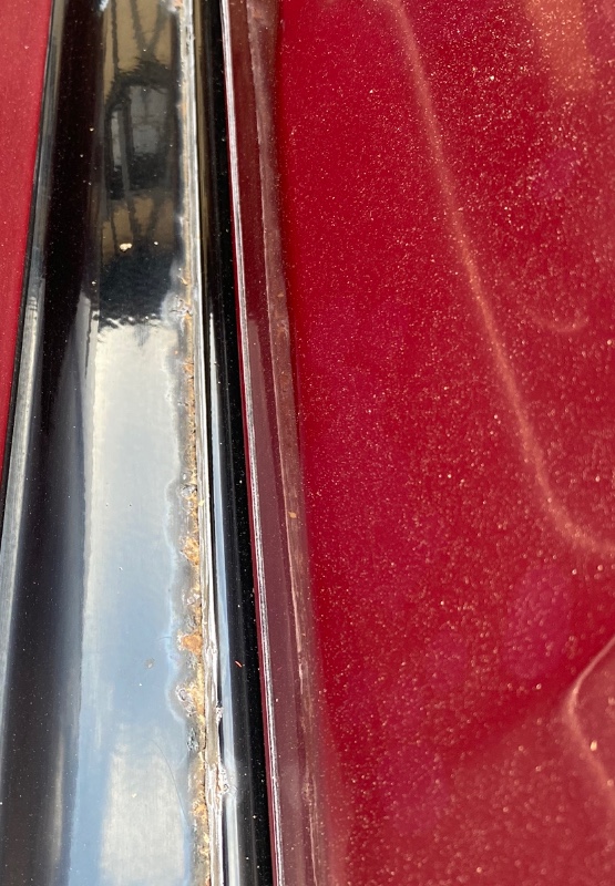

Je me disais aussi que la tôle sous le joint de pare brise était plutôt pas mal, mais c’est de toute façon une bonne chose d’avoir stoppé les dégâts à cet endroit.

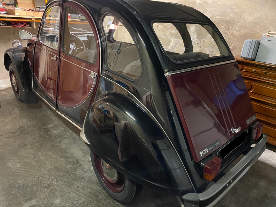

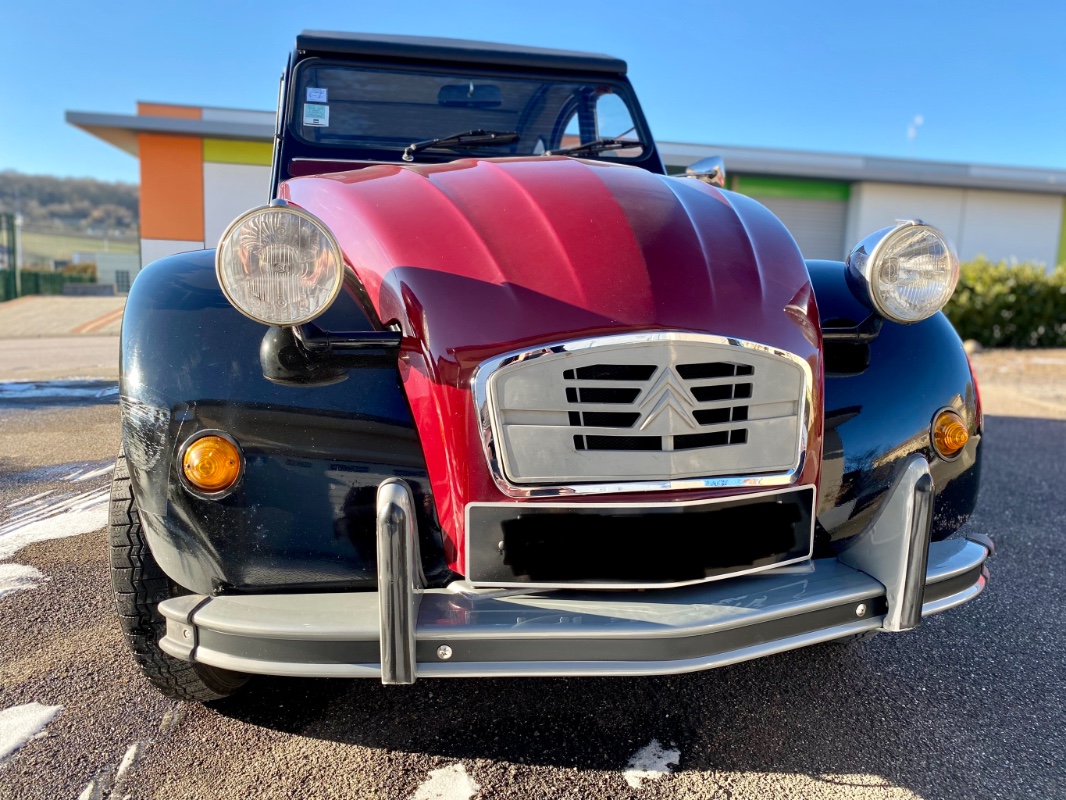

J’ai récupéré la voiture aujourd’hui, j’ai passé ma journée à rouler, quel plaisir.
Franchement j’avais le sourire tout le long.
Quelques photos pour illustrer mon propos:

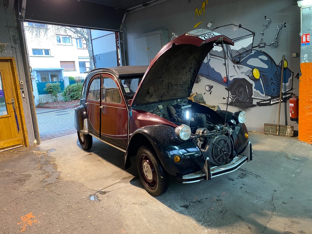

Corpas a écrit : ↑13 févr. 2021, 19:39 J’ai récupéré la voiture aujourd’hui, j’ai passé ma journée à rouler, quel plaisir.![]()
8162CAFF-4DCB-44ED-934C-458F99A8986D.jpeg166E364A-E315-41D9-BCAC-20CCF824E1BD.jpeg3E06AEE8-6239-483F-A706-0BCAE8EA864D.jpegC3B09DC2-4C29-4D4F-9D05-FE0C8A726DD0.jpegC11A5E01-1CAF-49FC-A6FC-A58D67896A43.jpeg
le devant est un véritable miroir !!!
magnifique !

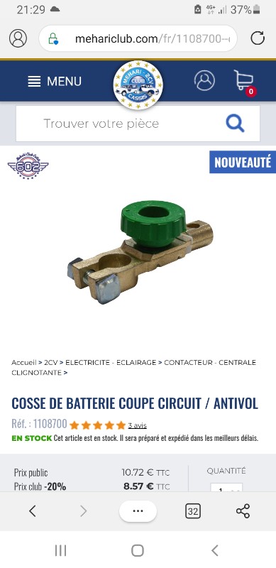

Une autre petite question, est-ce que vous débranchez la batterie lorsque la voiture ne roule pas quelques jours/semaines? Utilisez vous un coupe circuit?

Pour la batterie, ça dépend ou elle est garé, dans un garage chauffé avec une batterie en bon état plus de 15 jours tu enlève la cosse négatif ou tu branche un chargeur électronique contrôleur de charge

Tout d'abord félicitations, tu as vraiment récupéré une superbe voiture, je comprends que tu es eu la banane lorsque tu roulais à son volant.
Perso, je ne roule avec qu'une semaine sur 2, donc j'ai installé un coupe circuit dur la borne "-" de la batterie.
https://www.mehariclub.com/fr/1108700-- ... t-antivol/ Tu le trouves chez d'autres fournisseurs.
Quand tu vas aux courses, tu l'enlèves et tu es tranquille.

Merci eric13190, je pense que je vais opter pour cette solution.

J'ai installé le même coupe circuit que Eric effectivement c'est très pratique .

J'ai aussi le même coupe circuit, c'est un bon investissement
