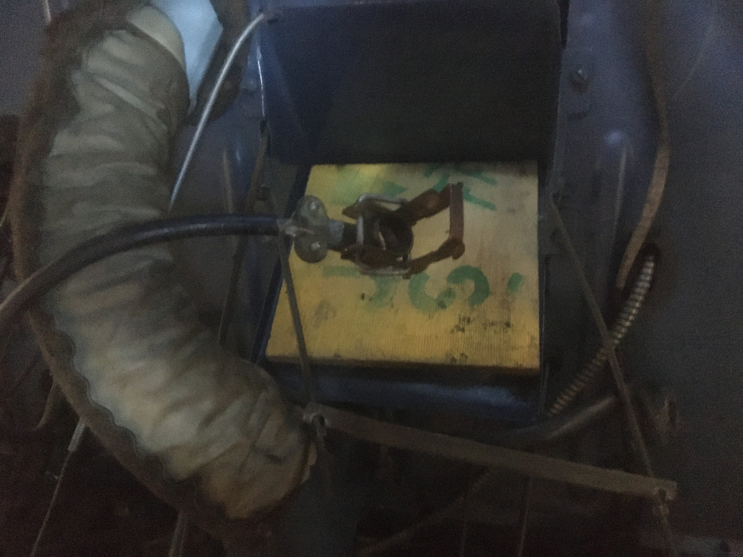

J’ai aussi un pré équipement radio qui semble être d’origine sur les versions allemandes, avec une antenne sur le côté droit.
