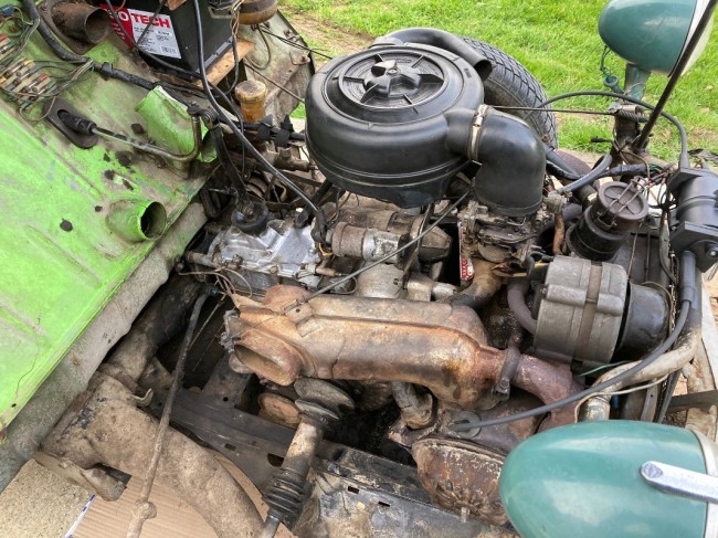

Bonjour à tous.
que me conseillez vous pour un nettoyage moteur avant de passer ma 2cv au contrôle technique?

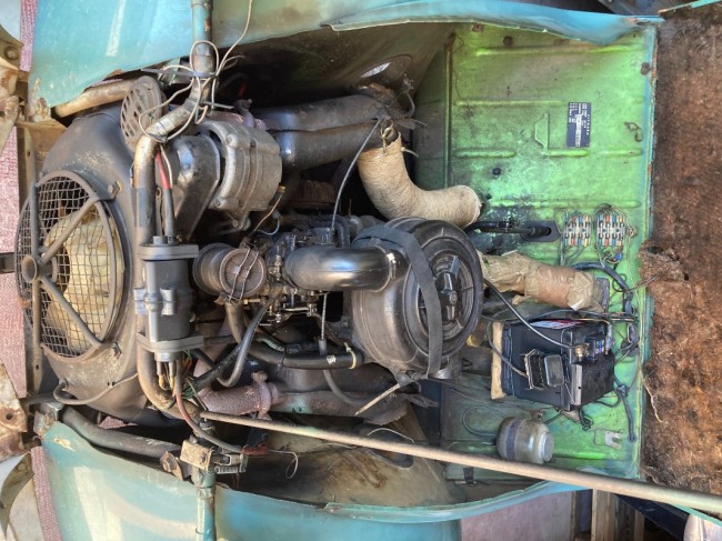

Il y a des détergents incroyables je prends un produit initialement destiné au cuisines mais qui ne se trouve pas en France cela s' appel de la Mistolin. Il doit bien y avoir des équivalents en France.
Après il faut quand même rincer à grande eau et éventuellement protéger au Wd40 pour protéger de la corrosion.
Sinon un pinceau avec du gasoil ou du pétrole déaromatisé de chauffage d'appoint cela nettoie et dégraisse bien et sans risque de corrosion.

Ce que je faisais à une époque, mais je ne sais pas si ça peut s'adapter à une 2CV
protection des bougies et fils
et au Karcher ... tout tombe et vraiment propre comme un sous neuf

Comme dis plus haut, bombe nettoyant frein, pinceau et gasoil.....
Bien essuyer et WD 40 pour la finition

Merci à tous pour vos réponses.
Demain j' attaque le nettoyage en suivant quelques de vos conseils.
Démontage des ailes, nettoyant freins, pinceau nylon, wd40...

Heu .... il te manque les couvercles des boites à fusibles ! Protège-les quand même, surtout si tu attaques au karcher !

Pour un nettoyage au karcher, il faut isoler également l'alternateur, le klaxon, le carburateur, le régulateur, la bobine dans des sacs en plastique refermés avec de l'adhésif...ôter les fils de bougies, ne pas trop insister avec le jet sur l'emplacement de l'allumeur...l'eau s'infiltre partout, surtout lorsqu'elle est en pression...

Merci pour les conseils, mais je n' ai pas utilisé le Karcher. Huile de coude. Ce n' est pas parfait mais je pense que cà ira, juste pour passer au contrôle et pouvoir changer la carte grise.
