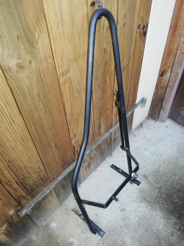

J'ai encore un porte roue fait maison avec les cotes d'origine...

Salut lucky40, je comprends ta réaction mais peut-être que ton premier message n'était pas assez clair.
Moi même je n'avais pas compris avant de lire ton dernier message que le porte roue était éventuellement à vendre.

Je ne crois pas que les supports de roue articulé ou fixe à trois points, se montent sur tout les avants de 2cv à cause de pièces gênant le positionnement du porte roue. Je pense au filtre à air mais aussi à l'alternateur...Sur 2cv4 je ne sais pas. Attends l'avis des Experts...

Re: Achat kit ENAC?
Soit !
Il est bien à vendre...pour celui qui le voudra...mais je ne cours après l'acheteur...

Non, je ne pense pas que le support de roue de secours ENAC puisse convenir pour autre chose que des 2 CV AZ série A.
Effectivement, plusieurs périphériques du moteur doivent gêner.
Il y a d'autres supports plus ou moins artisanaux.
Il y en a là, par exemple :
https://www.cipere.fr/fr/Citroen-2CV/Al ... /ANR19029/
https://www.cipere.fr/fr/Citroen-2CV/Al ... /ANR15658/
