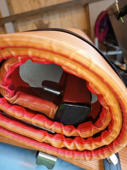

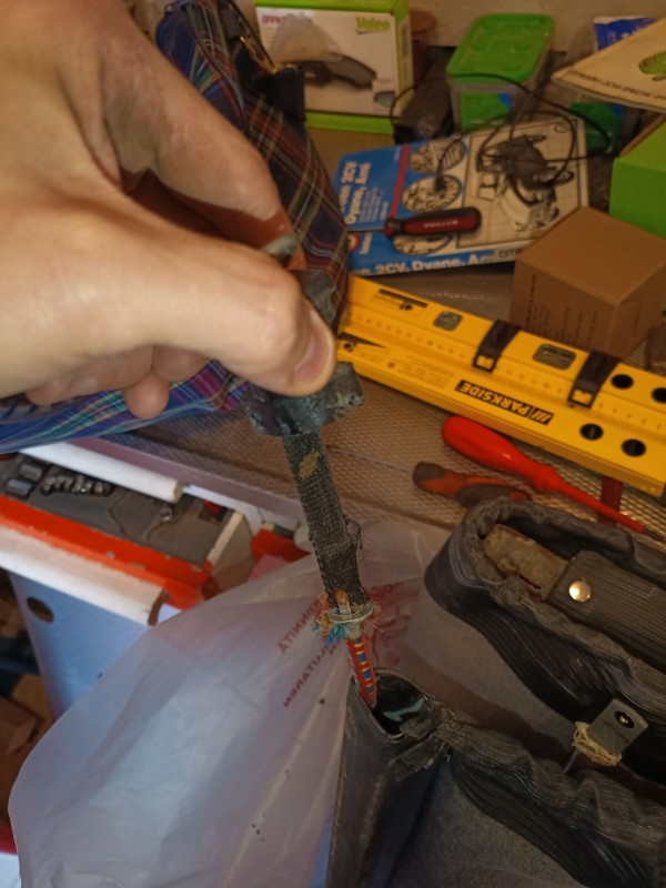

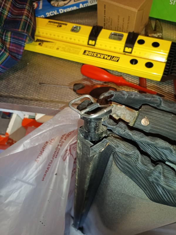

J'ai installé une capote ouverture intérieure cet hiver. Je la préfère largement à l'ouverture ext pour ce qui est de l'ouverture elle-même, mais les sangles pression à l'arrière me turlupinent. L'idée est donc de subtiliser les crochets de l'ancienne capote et de les transférer sur la nouvelle.
Si je ne me plante pas:
- les capuchons ont la même forme, donc ils peuvent passer de l'une à l'autre ?
- les crochets de l'ancienne capote sont simplement reliés par un bon vieux tendeur à l'intérieur de la barre avant ?
- la barre de la capote ouv. int. est vide, donc je peux y passer ce tendeur ?
Mais je crois que les goujons qui tiennent la capote dans le cadre sont vissés sur les embouts, non? :pensif:
Je pense que j'ai bon, mais je préfère demander avant de démonter les crochets complètement sur les 2 capotes et me retrouver sans l'une ni l'autre !
J'avais il y a quelques mois trouvé un sujet d'un proprio qui avait fait l'inverse, impossible de le retrouver. Ça pourrait m'aider !
La grise c'est l'ancienne, rouge orangé la nouvelle !
Merci !
Pat

Je ne suis pas sur que les embouts fendus pour les capotes à ouverture extérieure soient compatibles avec les capotes à ouverture intérieur.

Je pense que c'est plus une question d'habitude (certes limitee dans les 2 cas) qu'autre chose. Les crochets sont juste beaucoup plus simples a accrocher, en tout cas pour le moment. J'ai bien passe la sangle sous la barre comme tu me l'avais conseille a l'epoque. J'ai essaye de rouler la capote dans le garage (il neige encore plein pot aujourd'hui :siffle: ), et j'avais du mal avec les sangles, d'ou mon post. Et tu me parles de crochets qui se decrochent, moi j'ai peur des pressions qui sautent :p
Rien ne vaut l'apprentissage par l'experience, j'ai donc tout demonte et en effet, tu as raison, les embouts "exterieur" ne sont pas tout a fait de la meme forme que les "interieur". ca rentre, mais ca ressemble a rien et sans silicone il y aura des infiltrations dans la barre. (un oeil plus aiguise que le mien aurait pu voir ca sans rien demonter, mais bon!) donc bref, projet annule :wink:
Je pratiquerai mon attachage de sangles, et pour la prochaine capote je prendrai une "ouverture exterieure" et ajouterai les tetons. Comme ca j'aurai l'option sangles ou crochets, ou les 2 pour les virees top down a "grande" vitesse :pouce:
