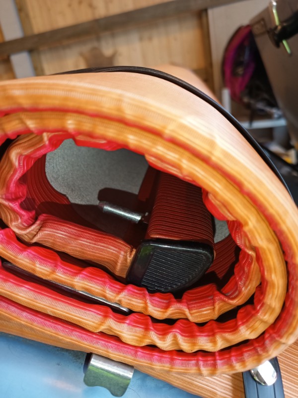

J'ai installé une capote ouverture intérieure cet hiver. Je la préfère largement à l'ouverture ext pour ce qui est de l'ouverture elle-même, mais les sangles pression à l'arrière me turlupinent. L'idée est donc de subtiliser les crochets de l'ancienne capote et de les transférer sur la nouvelle.

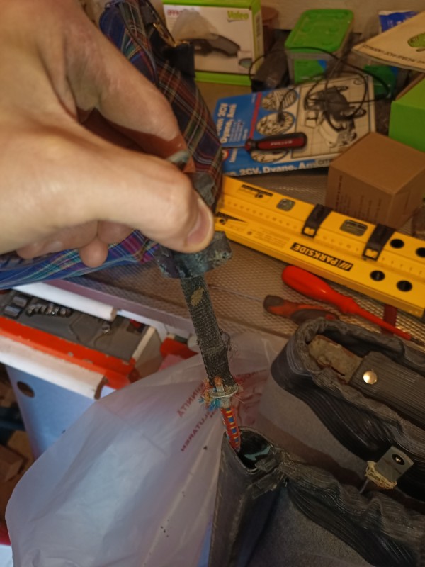

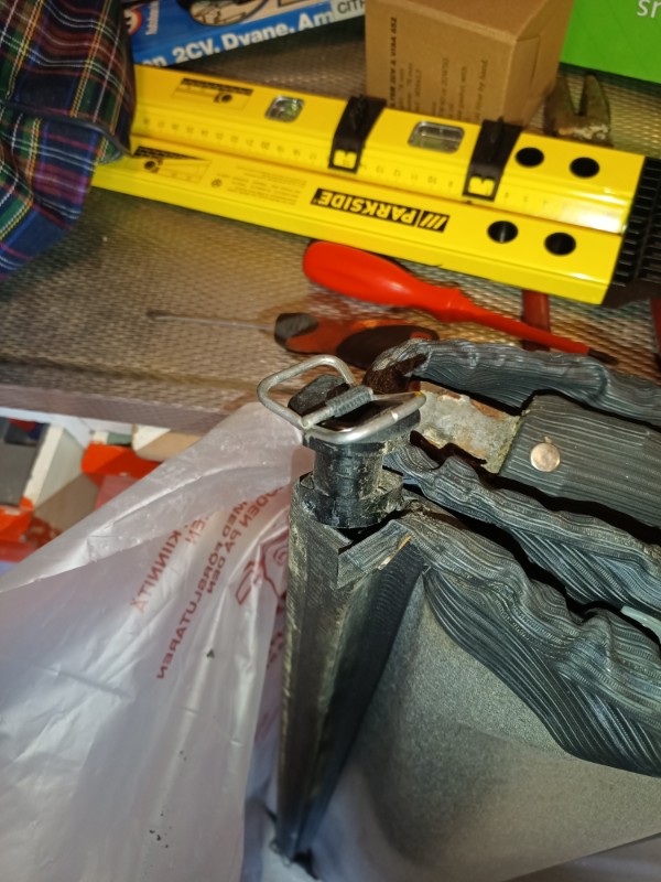

Si je ne me plante pas:
- les capuchons ont la même forme, donc ils peuvent passer de l'une à l'autre ?
- les crochets de l'ancienne capote sont simplement reliés par un bon vieux tendeur à l'intérieur de la barre avant ?
- la barre de la capote ouv. int. est vide, donc je peux y passer ce tendeur ?
Mais je crois que les goujons qui tiennent la capote dans le cadre sont vissés sur les embouts, non? :pensif:
Je pense que j'ai bon, mais je préfère demander avant de démonter les crochets complètement sur les 2 capotes et me retrouver sans l'une ni l'autre !

La sangle doit passer sous la dernière barre de renfort de la capote.
Sinon, oui, la traverse avant est creuse.
Oui le téton est vissé dans l'embout.
Je ne suis pas sur que les embouts fendus pour les capotes à ouverture extérieure soient compatibles avec les capotes à ouverture intérieur.

Je pense que c'est plus une question d'habitude (certes limitee dans les 2 cas) qu'autre chose. Les crochets sont juste beaucoup plus simples a accrocher, en tout cas pour le moment. J'ai bien passe la sangle sous la barre comme tu me l'avais conseille a l'epoque. J'ai essaye de rouler la capote dans le garage (il neige encore plein pot aujourd'hui :siffle: ), et j'avais du mal avec les sangles, d'ou mon post. Et tu me parles de crochets qui se decrochent, moi j'ai peur des pressions qui sautent :p
Rien ne vaut l'apprentissage par l'experience, j'ai donc tout demonte et en effet, tu as raison, les embouts "exterieur" ne sont pas tout a fait de la meme forme que les "interieur". ca rentre, mais ca ressemble a rien et sans silicone il y aura des infiltrations dans la barre. (un oeil plus aiguise que le mien aurait pu voir ca sans rien demonter, mais bon!) donc bref, projet annule :wink:
Je pratiquerai mon attachage de sangles, et pour la prochaine capote je prendrai une "ouverture exterieure" et ajouterai les tetons. Comme ca j'aurai l'option sangles ou crochets, ou les 2 pour les virees top down a "grande" vitesse :pouce:
