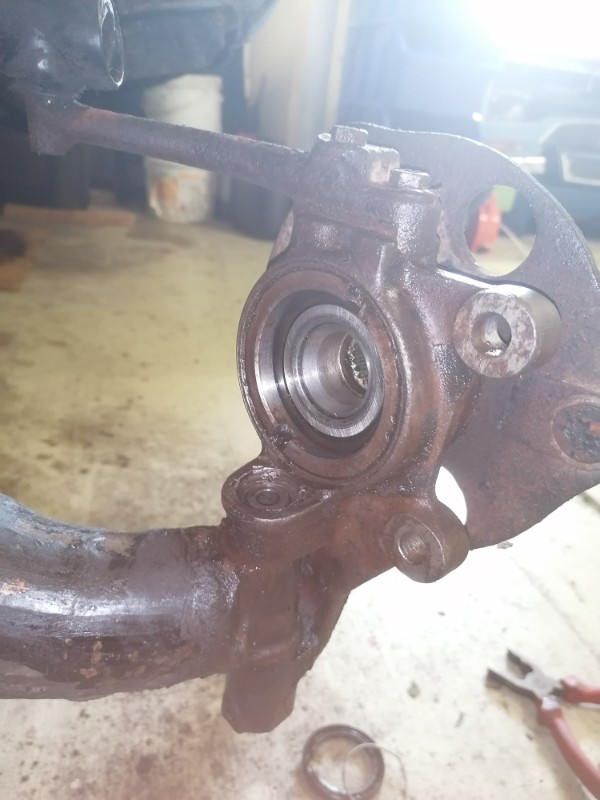

Ce week-end j'ai fait une pause avec mon moteur et je me suis attaqué au roulements de roues avant et axes de pivot, étape que je redoutais car tout est vraiment rouillé et grippé.
Jusqu'à maintenant j'ai enlevé mes 2 cardans en chauffant très fort, et enlevé les couvercles d'axes de pivot, assez galère mais c'est venu.
Pour les axes de pivot je vais essayer avec un arrache fait maison la semaine prochaine, et pour sortir les roulements je m'en procurrai un.
Quelques photos...

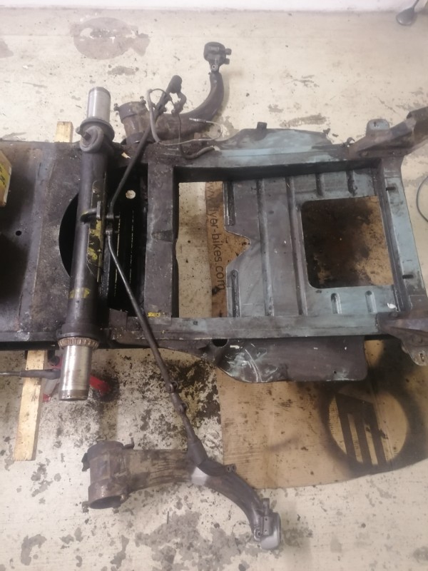

Plus d'un an après le dernier post (et un moteur restauré) je m'attaque au châssis et à la caisse que j'ai séparé aujourd'hui, tout c'est bien passé à part 6 vis qui resistait. Pour soulever une caisse d'ami 8 avec portières et ailes tout compris je vous conseille vraiment d'être 4 ou 5, y a quand même du poid mine de rien !
Bientôt je vais démonter les essieux et commencer le long grattage...
J'hésite à remplacer directement les roulements de bras de suspension, ils ont pas de jeu mais ça m'embêterait de devoir les démonter dans quelques mois si ils en ont pris.
Bref ça avance doucement mais sûrement !

Ce week-end démontage des roulements de roues avants. J'ai galeré à enlever les bagues écrous même avec une rallonge de 2 mètres ça ne se dévissait pas et j'ai cassé le carré de la clé. Finalement avec une vieille clé à choc électrique d'un voisin c'est venu tout seul !
Ensuite démontage des bras de suspension et là les bagues écrous sont venus tout facilement.
J'ai essayé d'enlever les axes de pivot avec une tige fileté pour faire arrache mais j'ai cassé la tige 😂
Si quelqu'un a une astuce pour les virer je suis preneur !
Messages : 9486
Re: Restauration de mon Ami 8 1973
L'étape du travail de force, voilabune étape redoutée avec .... Le futur remontage :mdr:
Pour tes axe de pivots, ne pourrais-tu pas emmener tes fusées chez un garagiste, avec un coup de presse...
Il y a quelques particulier qui loue leur presse, il faut voir dans tes environs.
Il existe aussi des outils chez Burton mais c'est un investissement...
Courage

Ouais je pense que je peux trouver ça. Je vais déjà essayer en les tapant, si ça vient pas je ferai appel à une presse :tchin:
Messages : 1742
jonahf a écrit : 15 août 2022, 12:43 Ouais je pense que je peux trouver ça. Je vais déjà essayer en les tapant, si ça vient pas je ferai appel à une presse :tchin:
Tu gagneras du temps à utiliser une presse directement.
Comme tu as galéré avec les écrous, les pivots doivent être dans le même état.

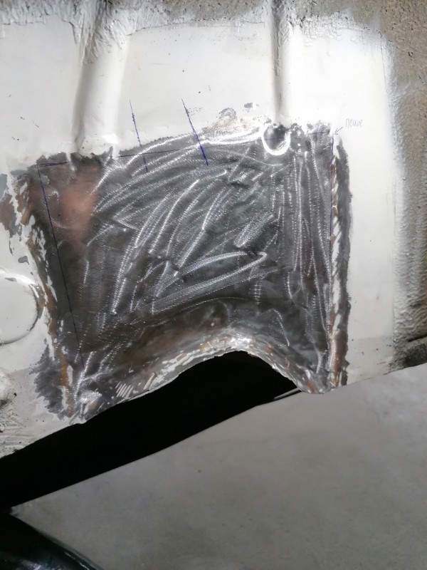

Bonjour à tous, alors voilà plusieurs mois d'absence sur le forum mais l'ami 8 a tout de même reçu quelques soins.
-Planchers, bas de caisse et quelques tôles de passage de roues neufs.
-Grattage et reprotection du dessous de la caisse ainsi que le châssis.

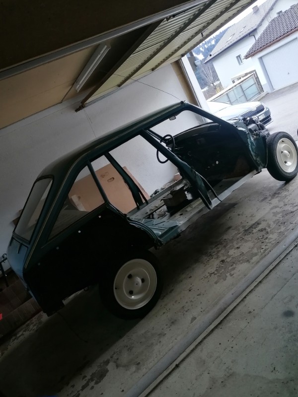

Et voilà repose de la caisse !
Dans une semaine elle part en carrosserie pour des derniers détails de tôlerie :pouce:

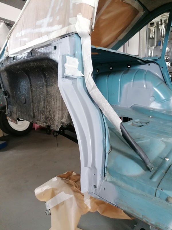

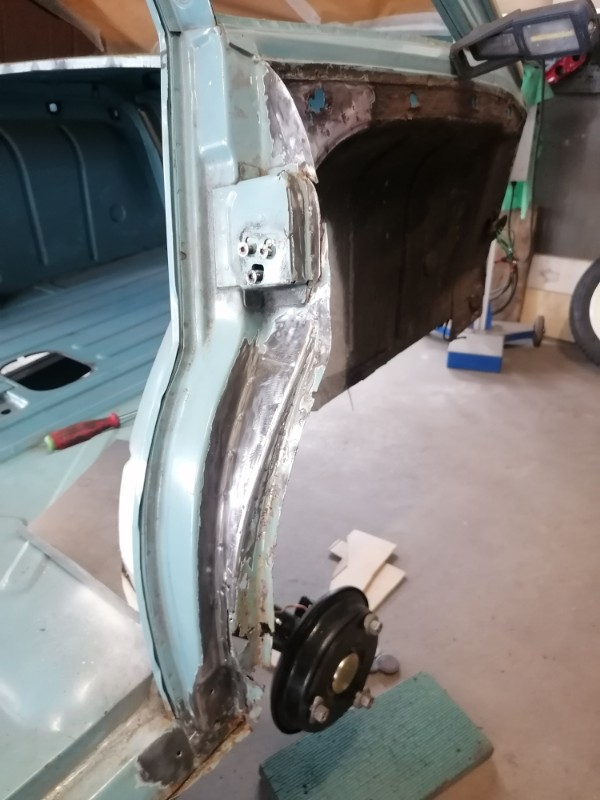

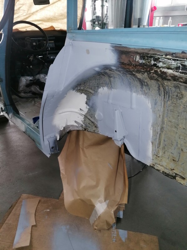

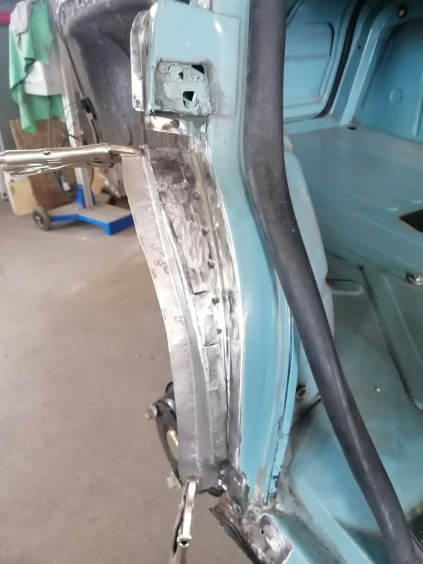

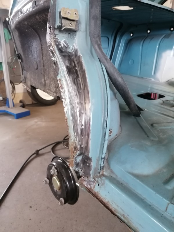

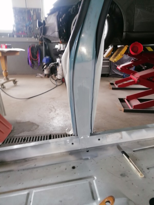

Voilà, les derniers détails de carrosserie sont terminés.
Je vais faire une peinture partielle de ces éléments, malheureusement beaucoup trop de travail et pas les moyens pour une peinture complète. Mon Ami revient de loin, après son accident côté droit, elle a plusieurs élements provenant de dons d'organes: ailes et porte avant droite, ainsi que les ailes arrières. Qui n'ont pas bien été repeint à l'époque. Pour l'instant elle restera dans son jus tout en étant sans rouille et saine de mécanique.
